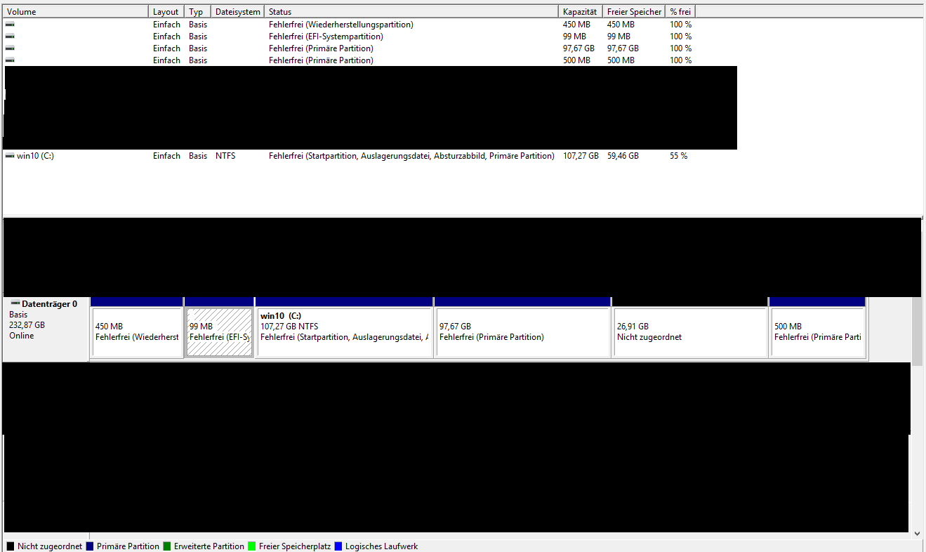

ich kriege nun beim Update bei Windows 10 folgende Fehlermeldung:
"Die für das system reservierte partition konnte nicht reserviert werden"
Laut einigen Artikeln hängt das wohl mit der kleinen System-reserved Partition zusammen und ja, ich habe eine Samsung SSD. Man solle wohl diese vergrößern aber ich weiß nun nicht genau, wie ich das am besten bei mir mache. Das sieht bei mir nämlich derzeit wie folgt aus:
Auf meinem System sind Arch Linux und Windows 10 installiert, die 97,67 GB Partition ist nämlich Linux und die 99 MB Partition sollte die EFI Partition sein. Weiß also nun nicht genau, welche Partiton ich überhaupt vergrößern muss und wie...

Möglicherweise ist auch sda2 (die 100MB EFI-Partition) unter Arch Linux als /boot anstatt /boot/EFI eingebunden. Dann liegen dort die Kernel und Windows hat keinen Platz mehr. Die offizielle Anleitung zur Arch Linux Installation geht jedenfalls diesen Weg.
Die EFI-Systempartition.
Verkleinere mit MiniTool Partition Wizard Free Laufwerk C und schlage den freigegebenen Speicherplatz der EFI-Systempartition zu. :)
