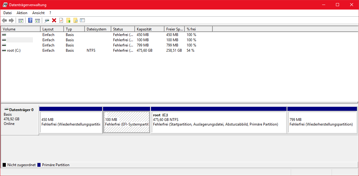

Ich habe mich komplett an die Anleitung in diesem Artikel gehalten, auch das vorgeschlagene Programm verwendet, komme aber an einer Stelle nicht weiter. Ich finde die Partition nicht die ich anpassen soll und ich bin der Meinung viel zu viele Partitionen auf meiner SSD zu haben. Kann sich bitte jemand das Bild unten ansehen und mir aus der Klemme helfen?

Nein, ich habe das Problem auf einem HP Laptop den ich selbst neu aufgesetzt habe nachdem ich eine neue SSD gekauft hatte. Die SSD habe ich jedoch schon in mehreren Laptops verbaut gehabt, eventuell handelt es sich bei den Partitionen um leichen vorheriger Installationen?
Egal, vor C: ist alles OK un normal für UEFI GPT und hinter C: kannst du die einen Partition noch löschen und dann C: vergrößern in der Datenträgerverwaltung.
Die man eigentlich eh nur benutzen sollte, denn da werden dir bestimmt nur vor C: 450MB und 100MB Uefi angezeigt was wie gesagt richtig ist.
leider habe ich nichts "hinter" C:
doch die 799 MB Wiederherstellung.
Die 450Mb und die 100MB sind ganz normal für eine Uefi Installation und da braucht man dann auch nichts anpassen.
Was das mit deiner Fehlermeldung soll kann ich dir auch nicht sagen.

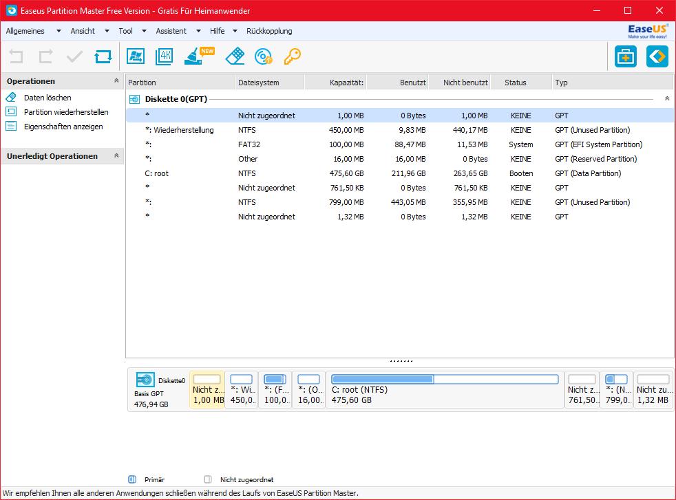

Erst verstehen, dann antworten. Bei eldübel ist die EFI-Systempartition mit 88,47 MB belegt.
https://www.computerbase.de/forum/attachments/partitionen-png.623585/
Es kann nur mit Minitool Partition Wizard oder Easeus gearbeitet werden, da die Windows-Partition verschoben werden muss.
@eldübel:
Vergrößere die EFI-Systempartition mit Easeus um 100MB auf insgesamt 200 MB.
Vorbereitend muss der linke Rand von Laufwerk C um 100 MB nach rechts verschoben werden. Außerdem die danebenliegende 16 MB große Reserved Partition.

egal ob 25mb oder 86MMB belegt
Die UEFI Partition hat bei Windows 10 immer 100MB für die Bootdateien und kein Mensch braucht da normal was vergrößern.
Die 450 MB Wiederherstellung gibt es ja auch noch.
Im MBR Modus gibt es die 500MB systemreservierte Partition da sind ja auch die Bootdateien und die Wiederherstellung enthalten.
Rumfummeln mit Partitions-Tools kann ich auch keinen empfehlen zumindest nicht an den Partitionen vor C:
Was das Tool da beim TE für Nichtzugewiesenen Platz anzeigt nach C: ist ja auch irgendwie Merkwürdig.
