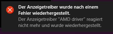

ich hab meine Windowsversion vor einigen Wochen von 8.1 auf 10 geupdatet. Ich hatte die ganze Zeit keine Probleme bis ich gestern Windows neu installiert hab (Mit der internen "zurücksetzen" Funktion) seitdem geht alle schief. Das System verbraucht, ohne das Programme offen sind, ca. 1,5GB RAM. Soweit ja kein Thema. In einigen Situationen knallt der verbrauch aber auf 100% (8 von 8GB) hoch und die komplette Oberfläche von Windows (oder andere Programme) lassen sich nicht mehr nutzen. Mir ist heute aufgefallen das diesen Problem meisten auftritt wenn ich mit Firefox auf YouTube Videos schaue. Des weiteren habe ich Fehlermeldungen bekommen das der "AMD Treiber" angestürzt sei, nach einem Neustart tritt dieses Problem aber nicht mehr auf.

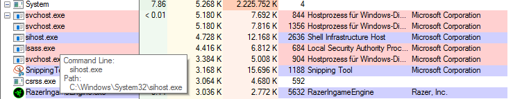

Im Task-Manger gucken und ggfs. via klick auf den linksseitigen kleinen Dreiecken bei den höchsten Verbrauchern weiter gucken und ggfs. recherchieren.
Statt dem Task-Manager könnte man auch ProcessExplorer aus den Sysinternals benutzen. Vorgehensweise ist im prinzip ähnlich.

Der Prozess "System" der bei mir immer hochzieht hat keine unterordner

Das ist der fehler des AMD Treibers. Das System verhält sich ruhig, durch den Treiberabsturz stoppt aber das Videos und Die Grafiken des PCs werden kaum angezeigt..
