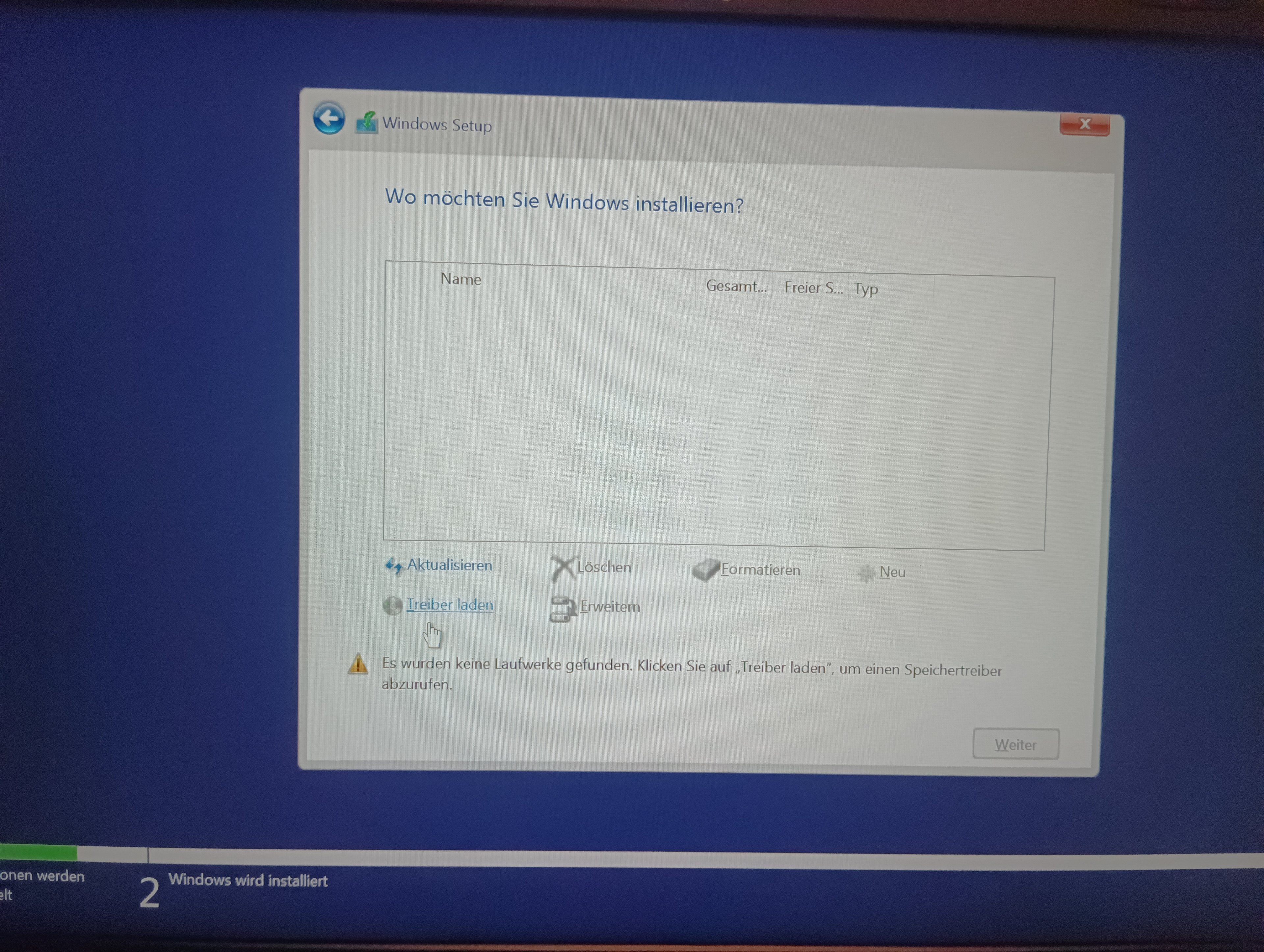

Das sieht bei mir so aus:
Reaktionen: Terrier
Danke :-)) dieses RST Dings hat funktioniert! Windows wird jetzt installiert:-)
