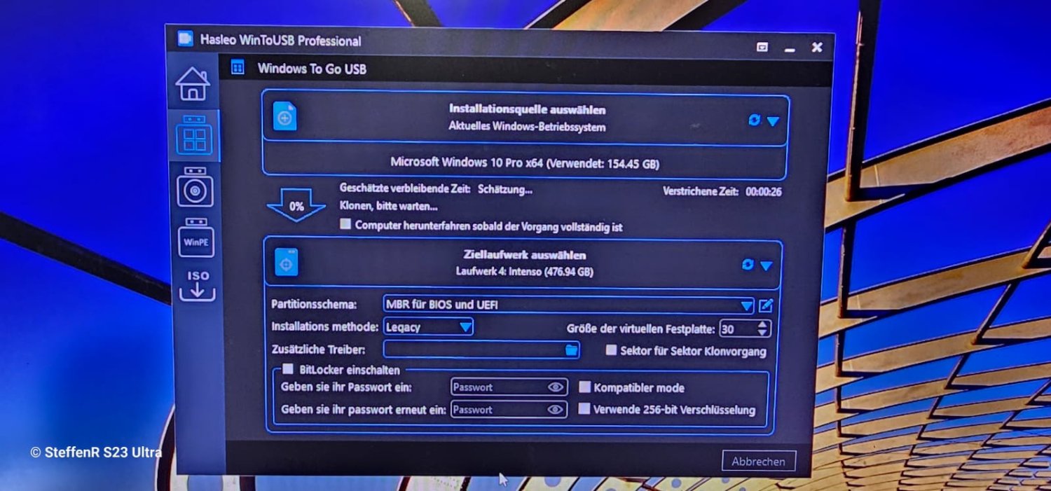

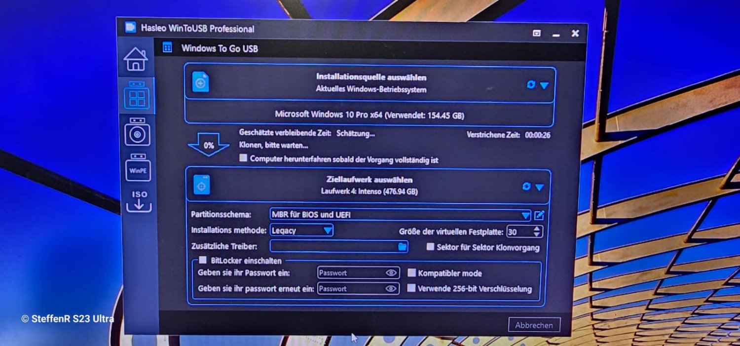

Als erstes sucht man im Netz die Freeware WinToUSB
Ich habe mir die Pro-Version gekauft, weil es dann viel schneller geht alles. 29 Euro.
Nach 11 Minuten war der USB Stick fertig.
Man benötigt einen schnellen USB-Stick. (am besten SSD) 19 Euro Black Friday gerade

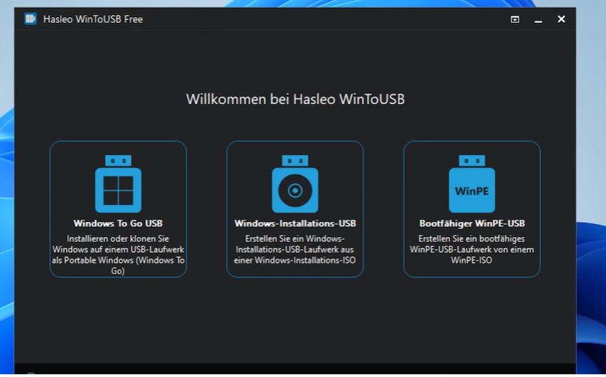

Nun startet man die Software.
Man wählt genau aus, wo sich der USB-Stick befindet und seine Windows Installation.
Nach dem Start der Pro Version dauerte es ca 11 Minuten und es war fertig.
Nun startet man den Rechner beim booten und klickt F12 zur Auswahl vom Bootmenü.
Man wählt aus von USB Platte starten und fertig. Sein Rechner wird nun von der USB Platte gestartet.

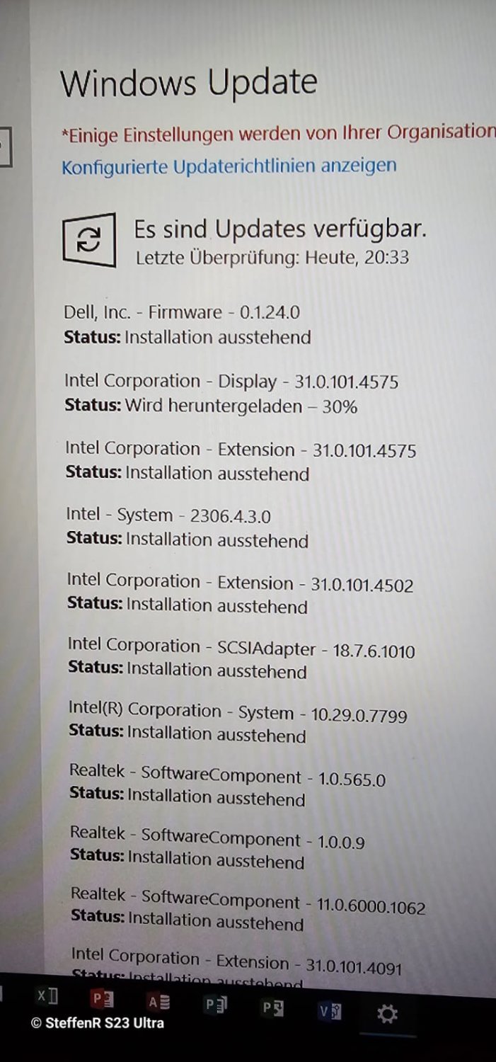

Gleich nach dem starten Windows Update machen und es rennt !

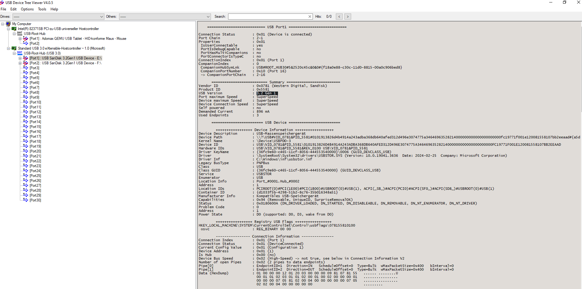

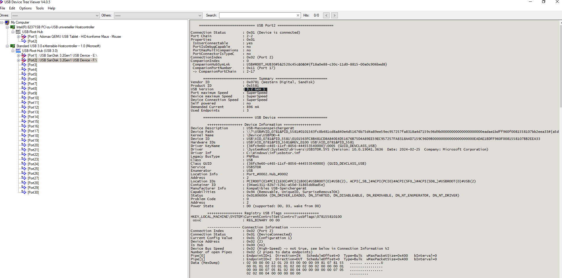

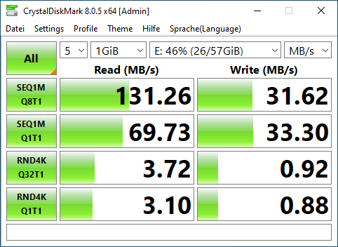

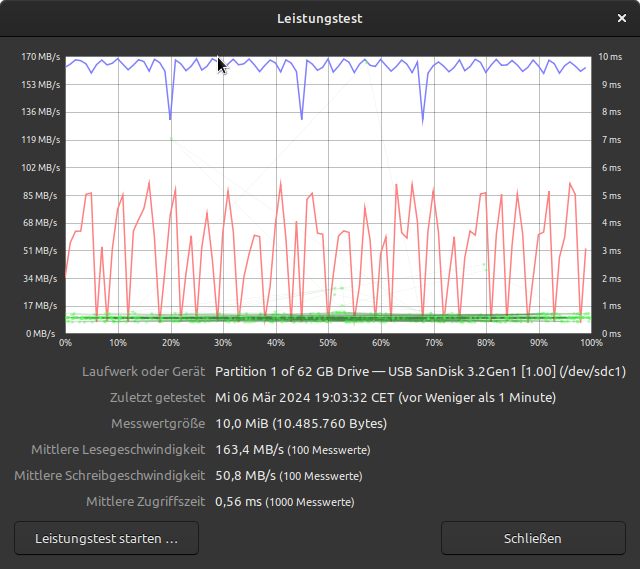

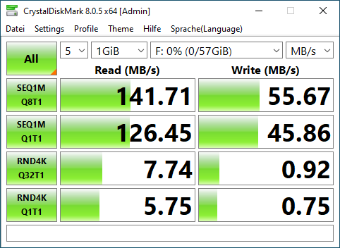

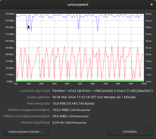

Ich hab mir 2 USB-Sticks besorgt, um Windows To Go zu testen.
Hab die hier gekauft:
https://www.mydealz.de/deals/2er-pa...versand-mm-und-saturn-2324076?page=2#comments
Erstellt habe ich mit Rufus.

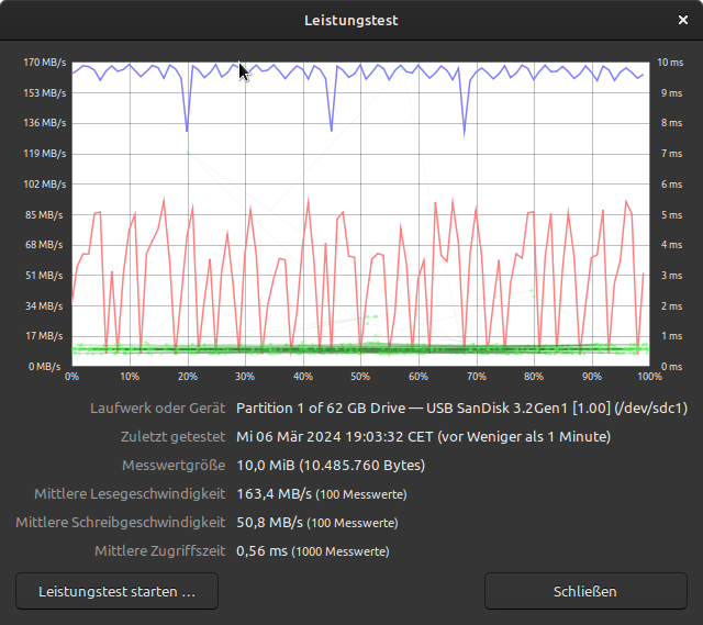

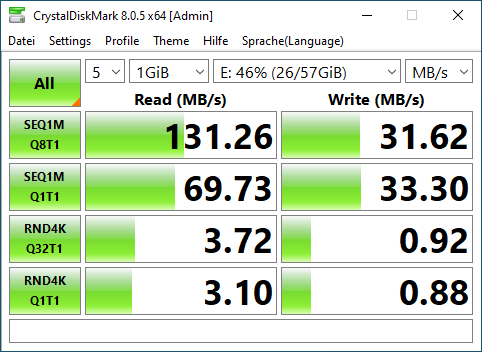

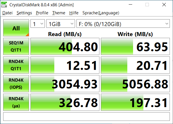

Das ganze läuft auch, aber ist extrem langsam.
Ist mein Stick zu langsam?
Gibt es eine Empfehlung für nen Stick?
Oder doch lieber eine externe Platte?
Mein Thinkpad T480 hätte noch einen USB-C Platz zu vergeben.
Kann man damit auch zocken oder ist das dafür nicht gedacht?
Ich bin komplett auf Linux umgestiegen, allerdings ist es praktisch mal schnell Win Booten zu können.
Beispielsweise für Crytaldiskinfo.
Mfg

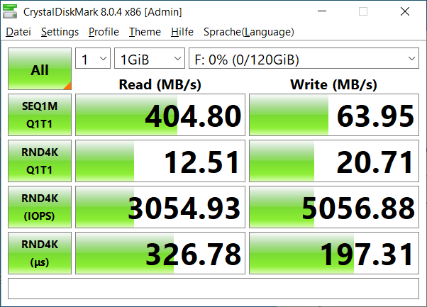

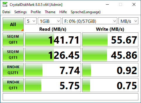

Dauertransferraten sind eigentlich irrelevant. Und selbst die sind bei dem Stick (laut Deinem Test) nicht so geil. 163 Mb/s lesen reißen keine Bäume aus, aber noch schlimmer sind die regelmäßigen Gedenksekunden beim Schreiben wo er auf 0 Mb/s abfällt.
Wichtiger sind eigentlich die Random Write 4K Q1T1 Werte, welche Dein Programm nicht getestet hat. Aus dem Wert lässt sich ehesten die Alltagsperformance ableiten.
Ich habs mal vor längerer Zeit mit einem schnelleren Stick angetestet. Ich glaub da wars auch sehr träge.
Reaktionen: hansstramm

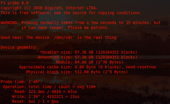

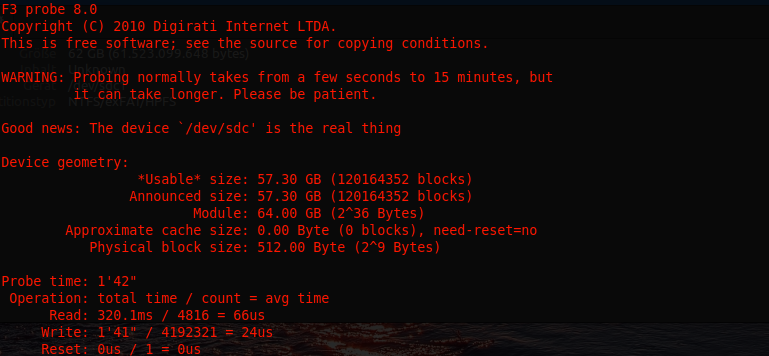

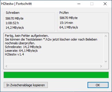

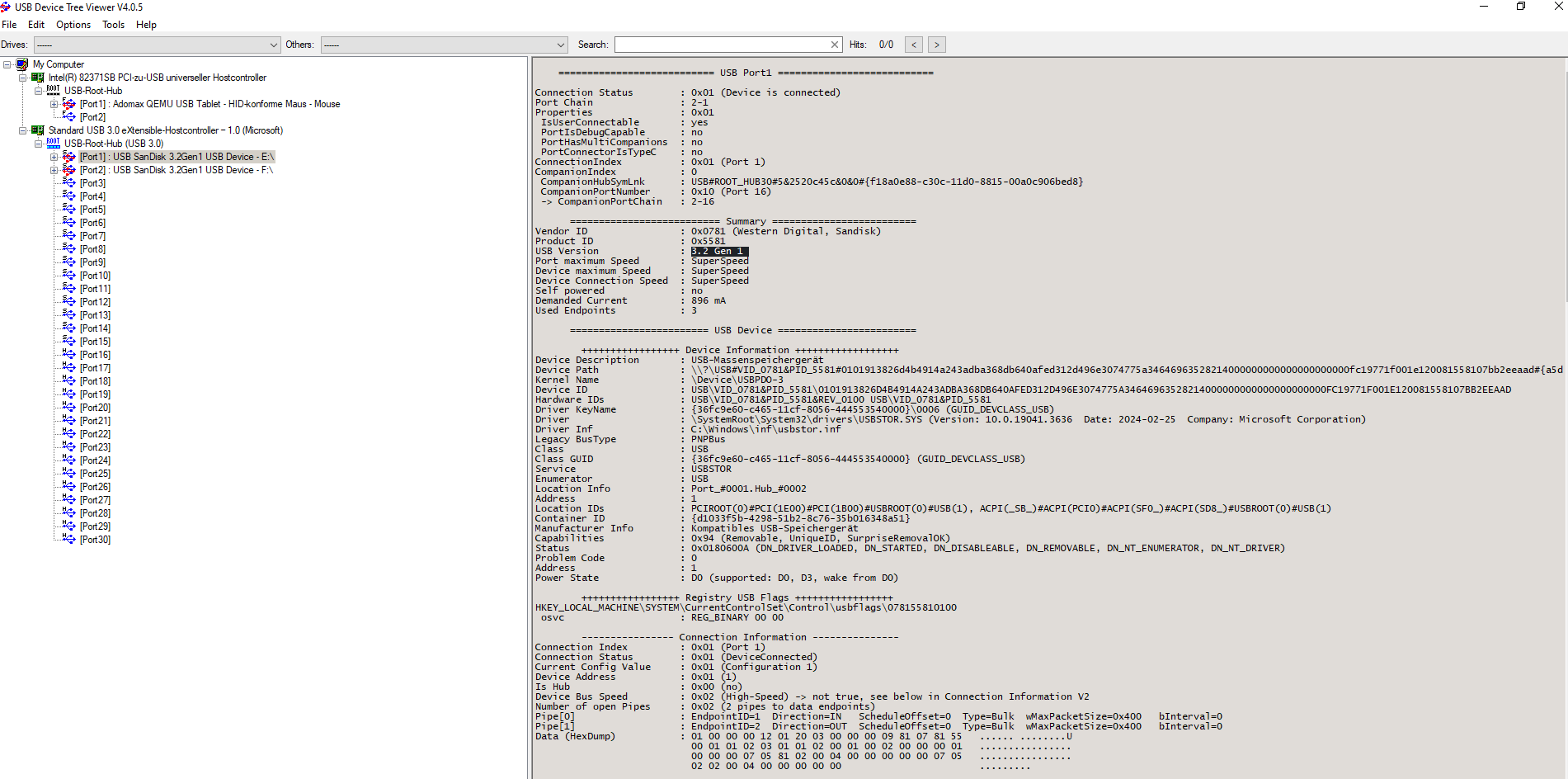

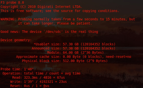

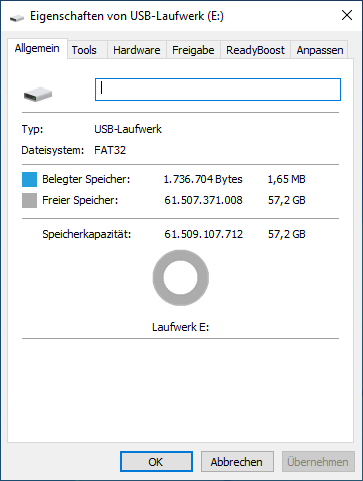

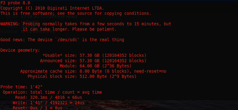

Alle Tests sind im Anhang zu finden =).
Gefühlt sind die Sticks zu langsam für Windows To Go.
Evtl. hab ich aber auch was falsch gemacht beim Beschreiben / den falschen USB-Port erwischt.
Aber was will man auch erwarten für einen Stick für 4,50€ inkl. Versandt ^^.

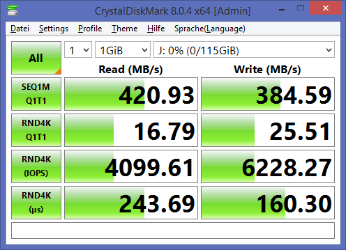

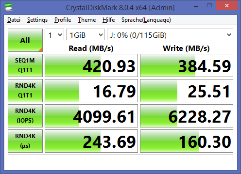

Sticks die halbwegs was taugen sind z.B.:
Samsung Fit Plus (128GB) - ab 20,- €
(Profil - Real World Performance)
Transcend JetFlash 920 (128GB) - ab 30,- €
(Quelle: Eigene Messwerte an einem 10 Jahren alten 08/15 Office PC mit alter USB 3.0 Schnittstelle. An neueren/schnelleren PCs/Schnittstellen evtl. noch schneller.)
Vergleicht man nun die Random 4K Q1T1 Write Werte, ist der Jetflash 920 rund 31x so schnell wie Deine Sandisk Ultra. SATA-SSDs verdoppeln bis verdreifachen diese Werte dann nochmals.
Bei USB-Sticks wird sehr viel Schrott angeboten. Leider sieht man das erst nach ausführlichen Tests (CrystalDiskMark reicht da nicht). Aber selbst unter den wenigen Perlen ist eines klar ersichtlich - zahlst Du mehr, kriegst Du mehr. Noch bessere Sticks kosten schnell 50,- € und mehr (bei gleicher Kapazität).
ABER, je nachdem was man vor hat, ist eine NVME-SSD (in einem externen Gehäuse) schneller, billiger oder beides.

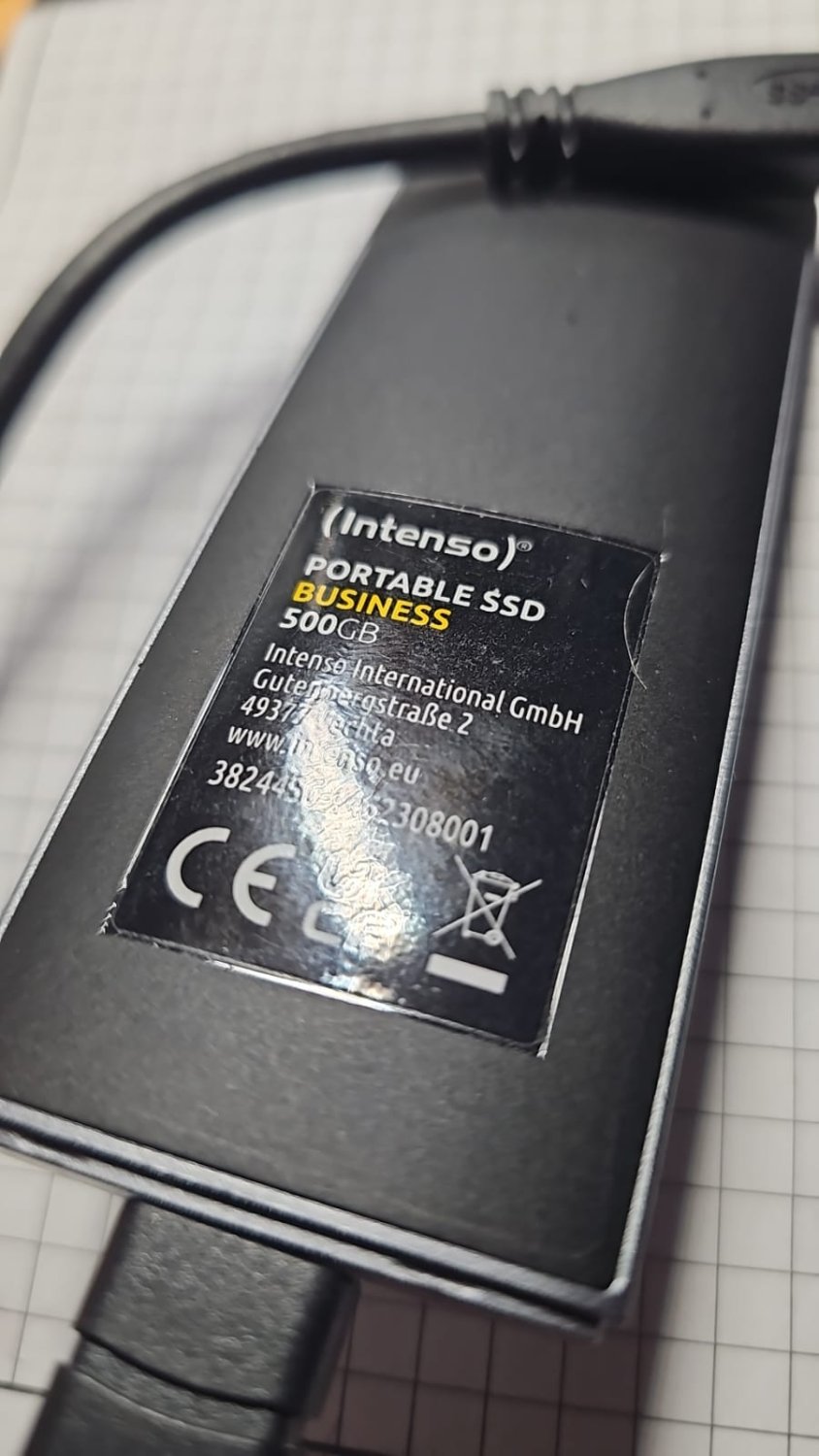

Würde das auch mit einer externen Festplatte gehen, die USB C unterstützt?
2,5 Zoll SSD"s hab ich noch da.
Ja, du musst dann bei Rufus noch auf "erweiterte Laufwerkseigenschaften einblenden" klicken, um die Option zu bekommen, auch externe Platten/SSDs zu verwenden, da die sonst zur Sicherheit ausgeblendet werden.
Ich hab das alles mit der Pro Version gemacht die es kostenlos gab. Hasleo WinToUSB
Normaler USB Stick würde ich auch nicht nutzen.

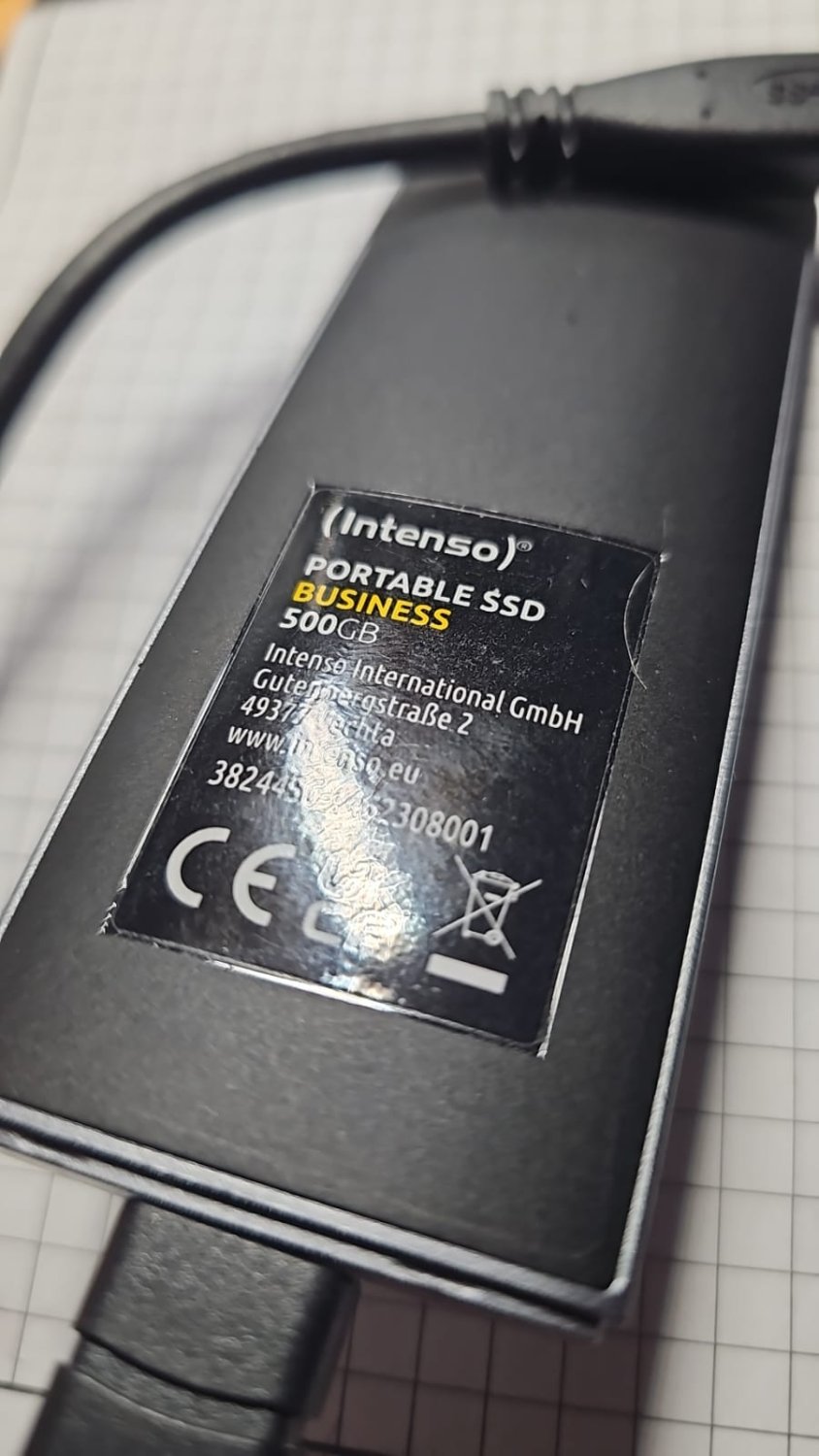

SSD USB Platte, die ich hier beschrieben hatte, war vor einigen Wochen im Blitzangebot glaub 24 Euro
