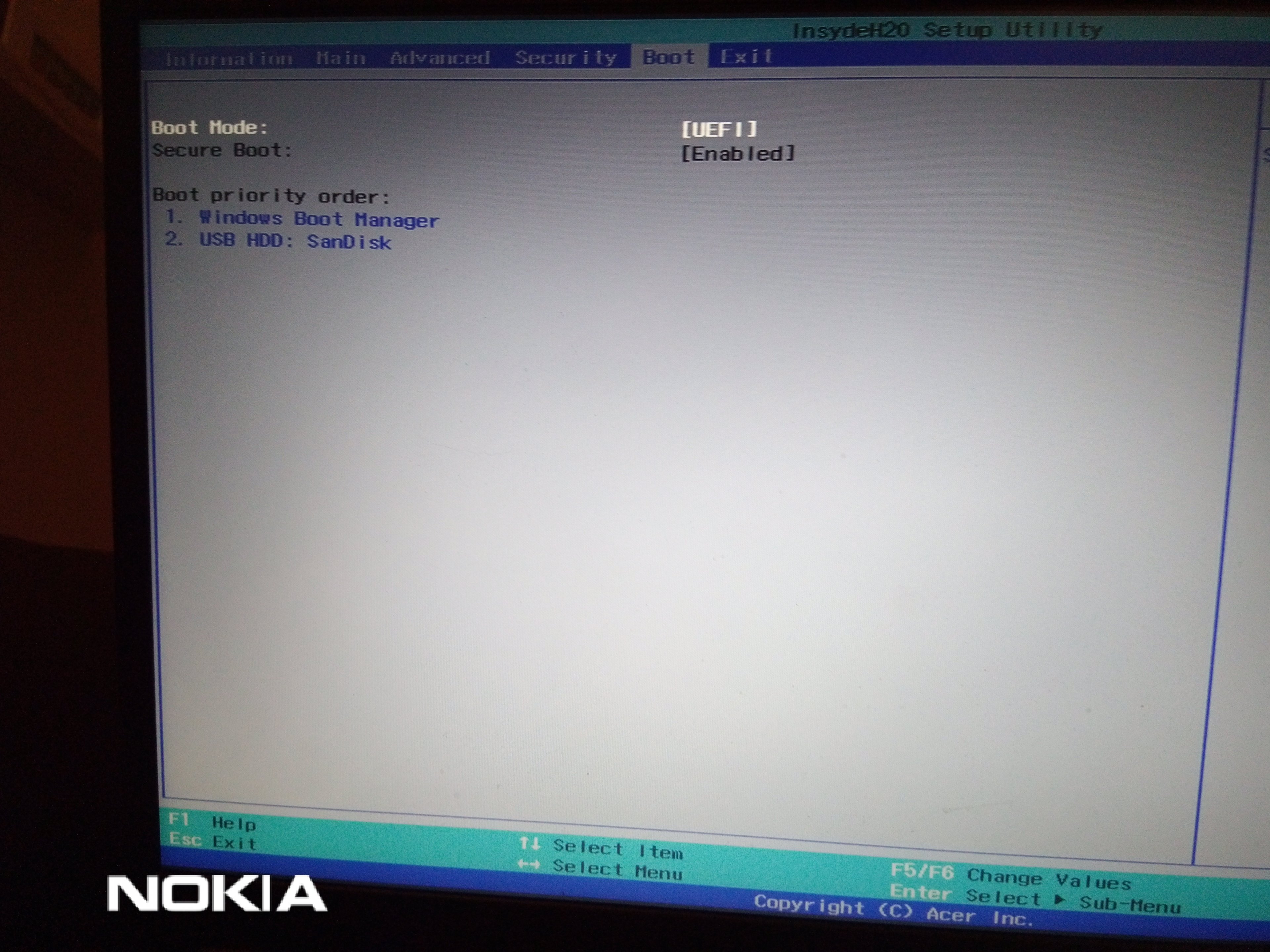

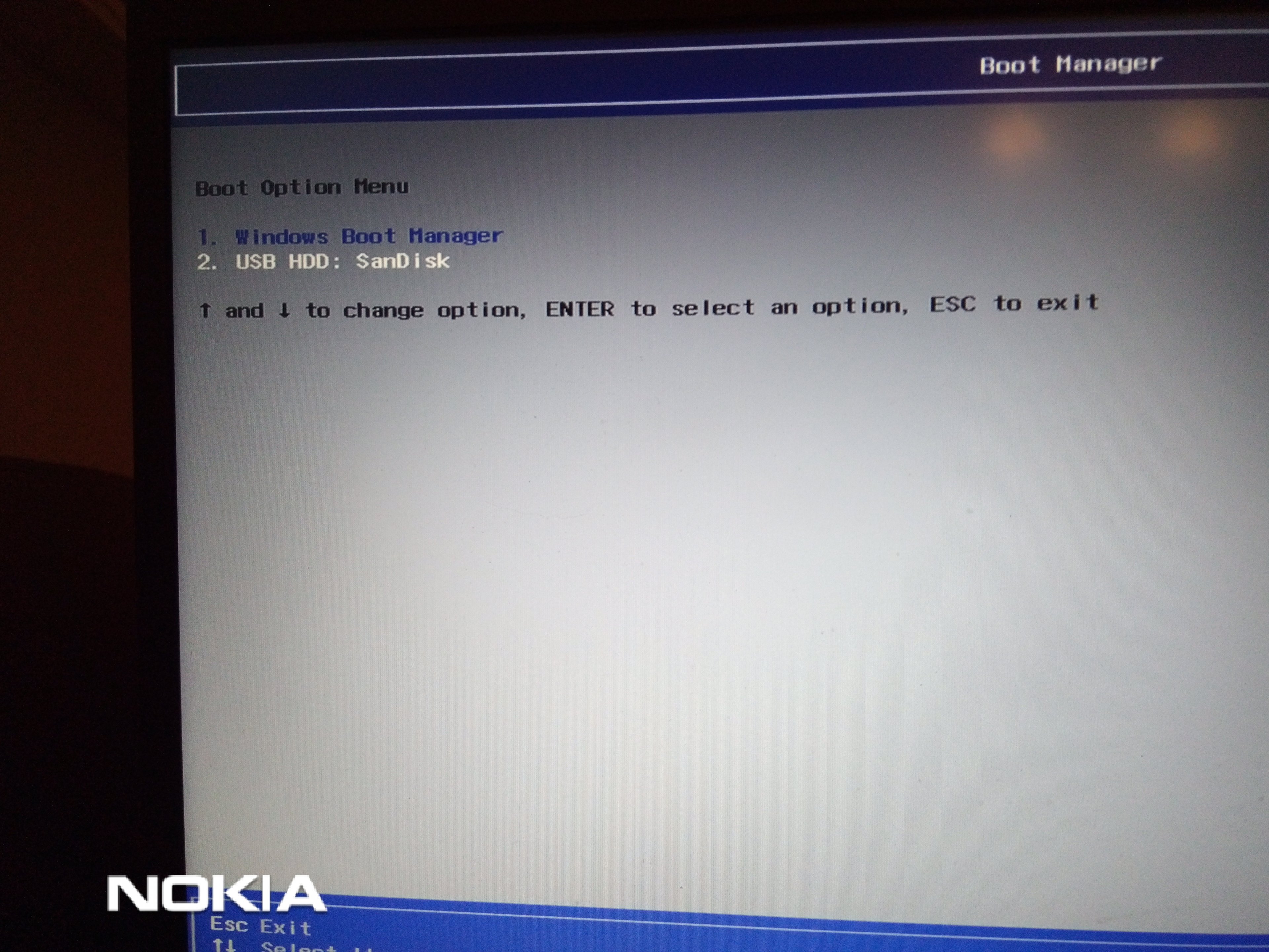

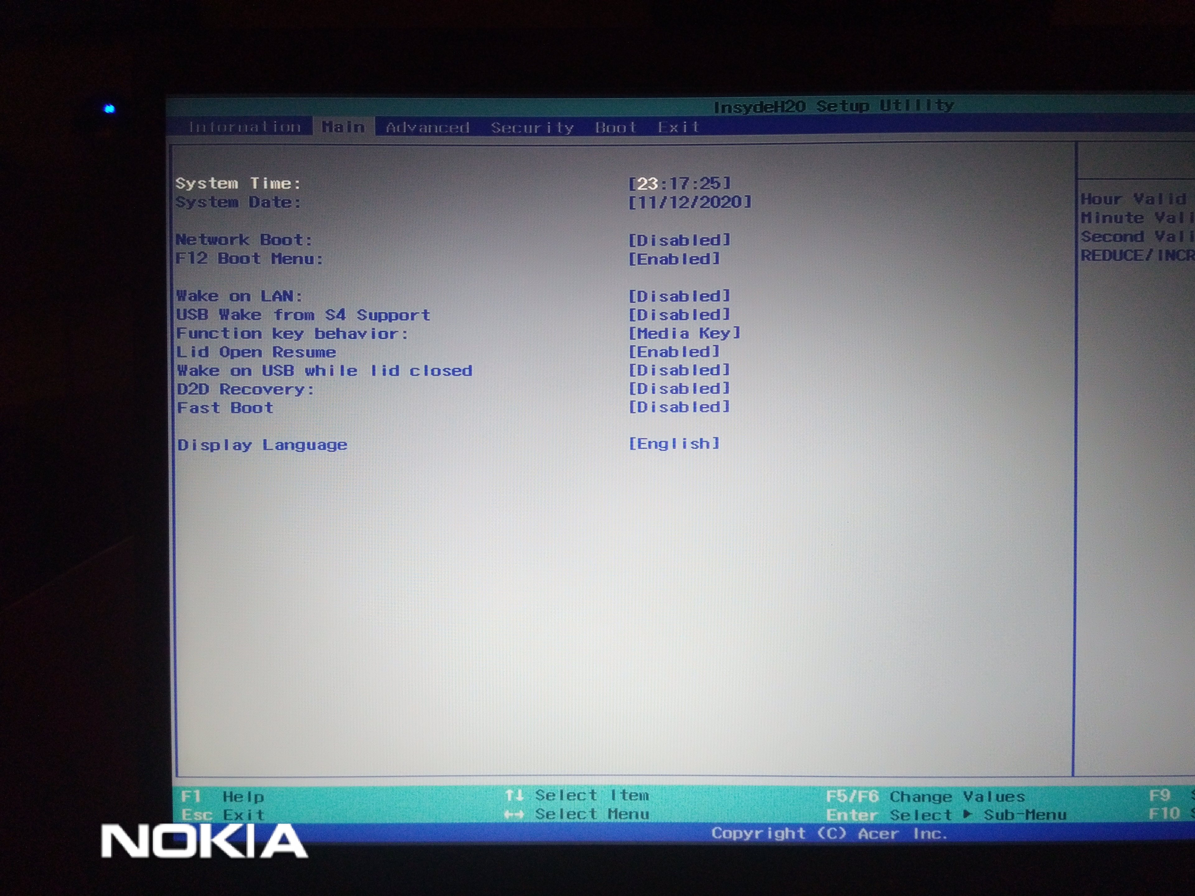

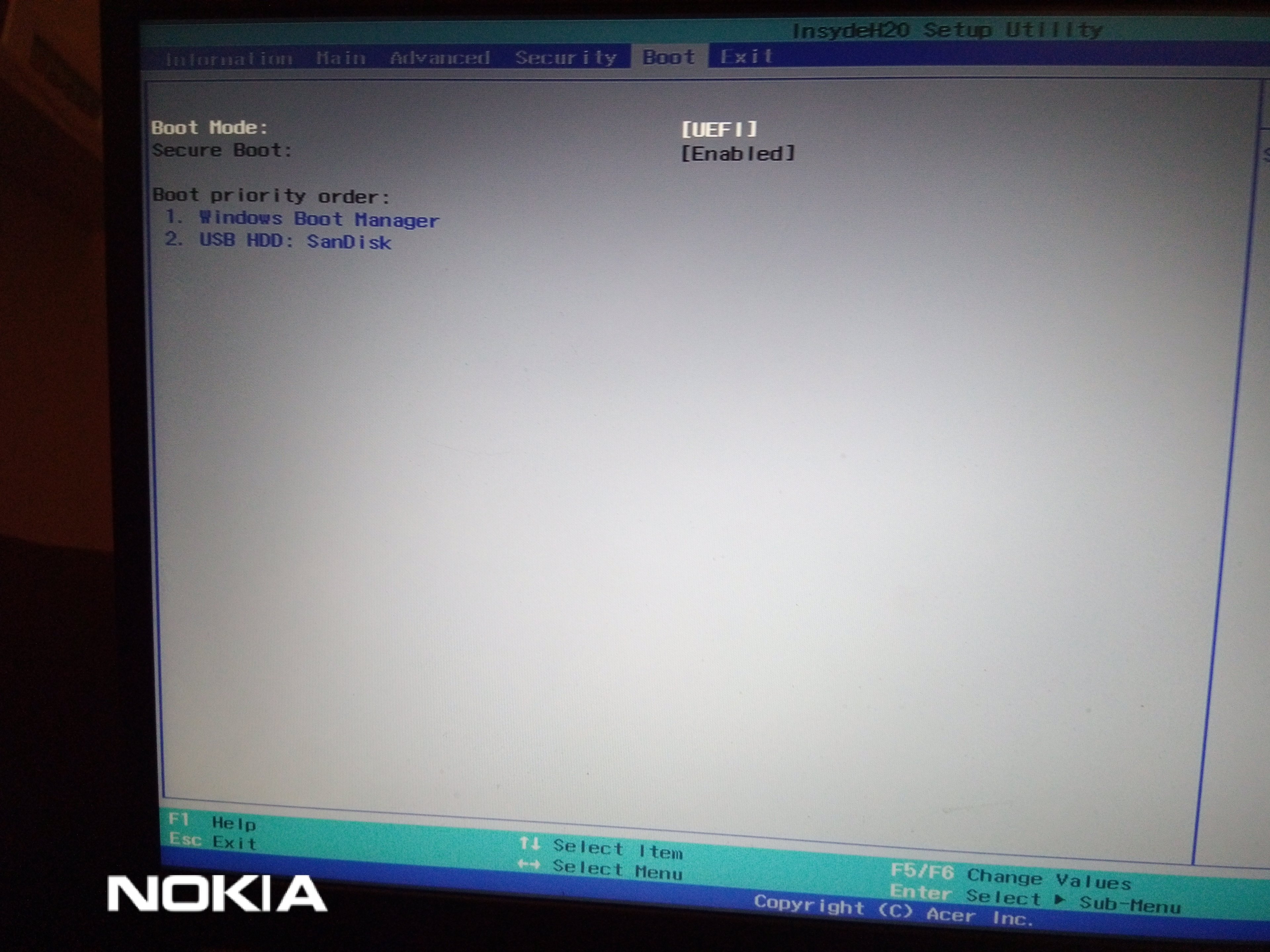

Acer D2D Recovery habe ich abgestellt und F12 Boot Menü aktiviert.
Mit F12 tippen (hämmern) beim Starten wählt man den USB Stick aus im Boot Menü, wenn man mal Windows installieren will.
