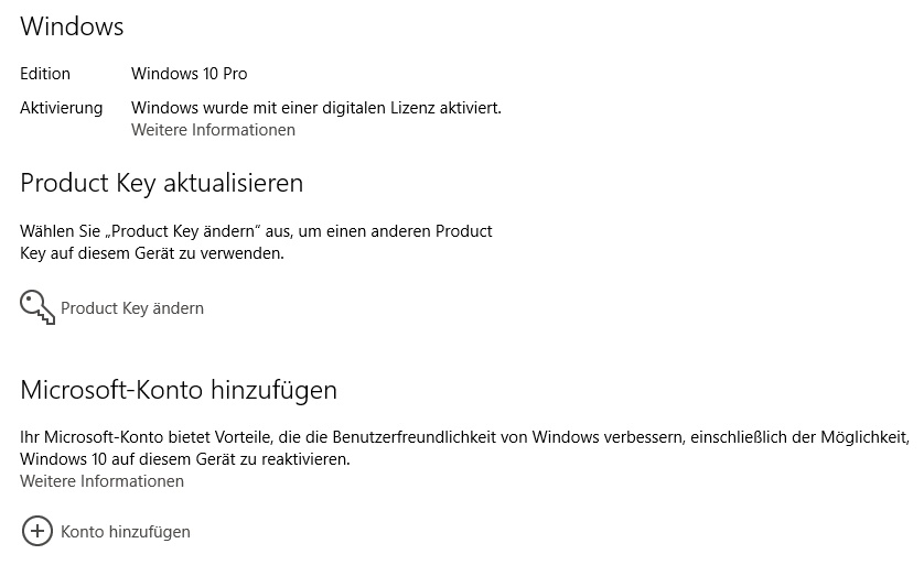

Ich update außerdem gerade gerade auf 1607. Muss ich dann noch was machen um den Key eingetragen zu haben (außer mit MS Konto angemeldet zu sein)? Kann ich das dann irgendwie in meinem MS Account sehen? (ein Beispielfoto was da stehen müsste wäre schön)
Bringt nichts. Das Anniversary Update ist auch eine Windows Neuisntallation. Da lädt Windows genau so viel herunter.
Dann kannst Du auch selber direkt das Anniversary Build per Media Creation Tool herunter laden und es frisch installieren. Und dann keine Altlasten vom 1511 Build mit schleppen.
Danke dir, nachdem es ewig dauerte überhaupt 1% zu erreichen hatte ich mir das schon gedacht :mad:
Weißt du ob dann online im MS Account unter Geräte etwas anderes steht, wenn der Key da eingetragen wurde?
Ja, das sieht dann anders aus. So sieht es aus beim 1607 Build.
Und wenn der Key mit dem MS Konto verknüpft ist, dann steht da noch zusätzlich bei der digitalen Aktivierung, er ist mit dem MS Konto verknüpft.
