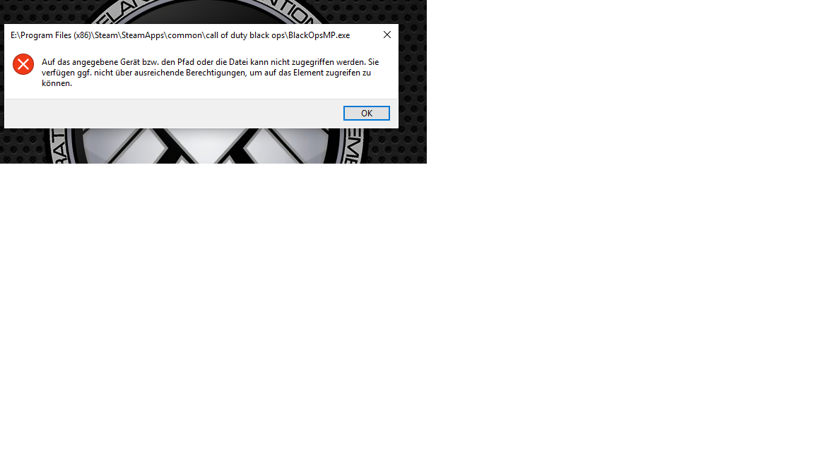

Die Fehlermeldung sagt etwas von fehlender Berechtigung. Warum, weshalb auch immer.
Da musst Du mal die Systemsicherheitsrichtlinienen und den Zugriffsschutz überprüfen.

Windows 10 zeigt bei mir beim Ausführen von „.exe.“(n) Probleme. Ich hätte keinen Zugriff. Das ist nicht bei allen Programmen so, sondern tritt nur vereinzelt auf.
Es ging mit Borderlands 2 los. Am vorherigen Abend hab ich noch noch gespielt und am nächsten Tag ging es nicht mehr.
Jetzt folgen z.B CoD BO I & II.
Ich wollte heute ein neues Programm Installieren und der gleiche Fehler trat wieder auf. Das Ausführen der Exen wird mir einfach verweigert. An den Festplatten kann es IMO auch nicht liegen. Borderlands war auf einer externen Platte Installiert als der Fehler auftrat. (Andere SPiele laufen aber über die externen Festplatten) Ich habs dann Deinstalliert, das Sytem gesäubert und dann wieder auf der Externen Installiert. Der gleiche Fehler...
Also das gleiche spiel nochmal aber diesmal auf der Systemplatte (Intern SSD). Wieder ohne Erfolg...
Zuerst dachte ich es liegt an Borderlands. Das war vor 2 Wochen und ich habe dann eben nichts weiter versucht. Konnte aber vor paar Tagen beispielsweise GTA V ohne Probleme Installieren (keine Steam version).
Liegt dieser Fehler (Zum Teil das verweigern vom ausführen seitens des PCs) dann an Win 10? Oder was kann ich tum um die .exe mit entsprechenden berechtigungen ausführen zu können?

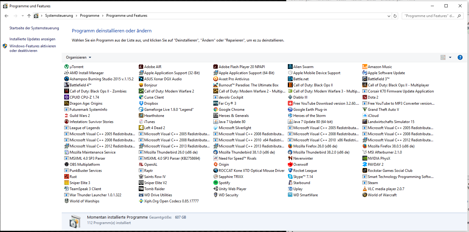

Intel Xeon W3530 / Gigabyte EX58-UD5 / AMD Radeon 280X / 6GB Ram / Samsung SSD 830 120 GB / 500GB & 1TB Extern Alle sind NTSF formatiert. Windows 10 Eduaction
Also mir bekannt sind Borderlands 2 und CoD BO1 und 2. Diese Spiele leiden unter dem Fehler. Ich kann aber leider nicht alle Programme durchprobieren und die, die sonst ich benutze laufen ohne Probleme, sorry. Oder welche Software meinst du genau?
Alle mein ich
Virenscanner, optimierer, verschlüssler
Alle die potientiell eine Systemdienst installieren, also alle die Adminrechte für die Installation fordern
Alle bis auf Spiele. Schließ bitte keine Software aus, die aus deiner Sicht nicht dafür in Betracht kommen kann. Weil, wenn du da differenzieren könntest, hättest du ja dein Problem nicht
Avast als Antivirus, Optimierer habe ich den CCleaner und Auslogics Disk Defrag. Zum verschlüsseln habe ich nichts. Ansonsten Programme die beim Start die Adminrechte fragen sind CPUID CPU-Z/HWMonitor, OpenHardwareMonitor.Unbenannt.png
