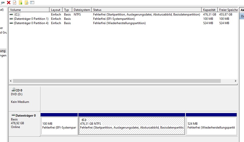

An der Datenträgerverwaltung hat sich in den lezten Stunden nichts geändert. So wie auf dem Bildschirmfoto sah es aus, als die Linux-Einträge noch vorhanden waren, als auch nach der Bereinigung. Hatte damit ja auch nix zu tun. Die Systeme sind ja schon lange weg (und die interne SSD ist ja formatiert worden).
Du verstehst es nicht!
Genau das ist es ja.
Wenn du selbst was formatierst und davon sprichst du ja die ganze Zeit, dann ist die kleinen 100MB Uefi Bootpartition halt nie gelöscht und neu erstellt worden.
Also sind die alten Informationen da und in der Wiederherstellungspartition immer noch vorhanden gewesen.
Das du mit mir unbekannten Tools oder mit Linux dann alte Einträge löschen kannst ist ja Prima. Ich kann das nicht.
Ich kann die 100 MB Uefi Boot Partition und alle Partitionen im Windows Setup löschen und nicht selbst formatieren.
Dann werden die kleinen Partitionen neu erstellt mit cleanen Informationen.
In der Datenträgerverwaltung hat sich nichts verändert, also brauch ich die 100MB Uefi Bootpartition nie löschen, bedeutet doch nicht, dass auch alles neu ist.
Genau das ist ja der Unterschied zu Windows zurücksetzen, selbst wenn man nichts behält.
Wenn das dann wirklich nicht funktioniert, dann hat sich irgendwo auf der Platte was eingegraben was Windows nicht erkennt und löschen kann.
Irgendwas von Linux Grub oder so.
