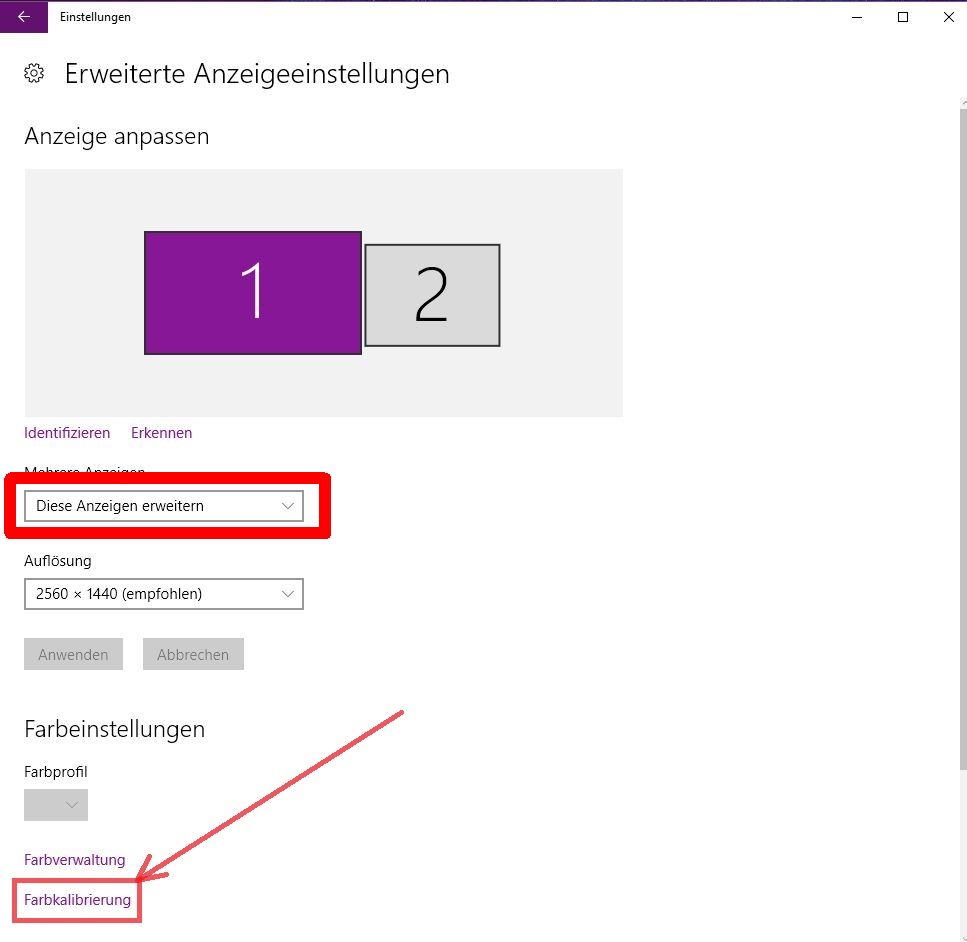

Kannst du mal Screenshots posten von den Anzeigeeinstellungen, so wie es BlubbsDE gemacht hat?

@BlubbsDE:
Ein Adapter kann ein Konverter sein, aber muss nicht. Deshalb wäre das interessant, ja.
