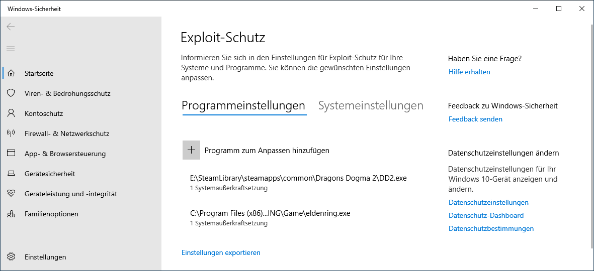

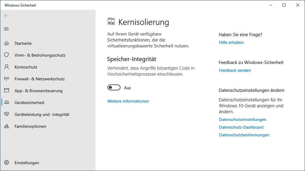

Also mein Windows 10 Pro hat diese Kernisolierung auch aber ist deaktiviert, aber keine Ahnung ob das bereits der Fall war oder ich das deaktiviert hatte, wenn dann hab ich die vor etwas längerer Zeit deaktiviert.^^
Und es gibt noch unter Exploit-Schutz die Möglichkeit CFG (Control Flow Guard) für einzelne Programme zu deaktivieren, da habe ich aber nicht mit FPS-Vergleichen getestet ob es überhaupt etwas bringt, hatte hier auf CB ein Nutzer zu W3 mal erwähnt.^^
