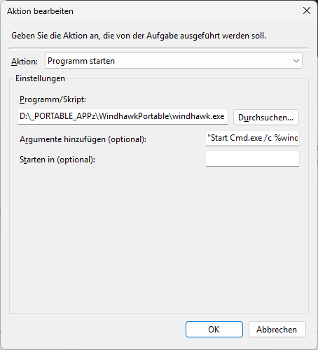

Richte dies mal bitte über die Aufgabenplanung ein und halte dich dort mitunter wie bei mir gesehen auch an Argumente hinzufügen (optional);
Gruß Fred.

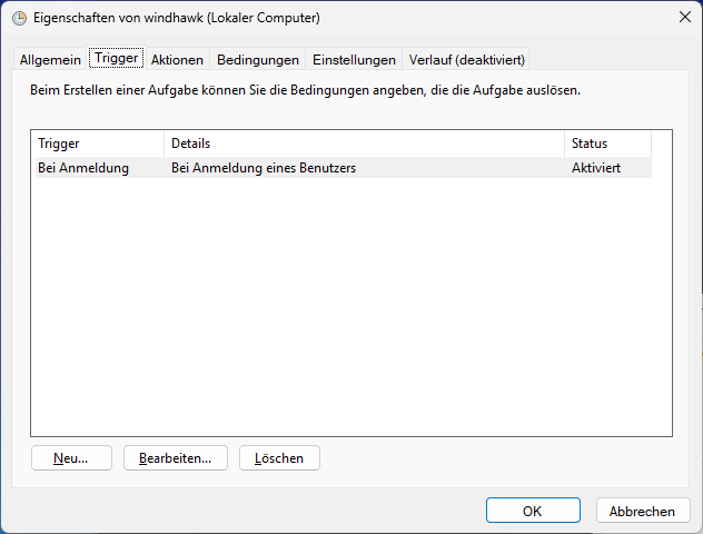

Ich kam leider jetzt erst dazu es auszuprobieren.

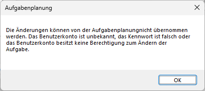

Ich kann den Trigger "Beim Start" nicht nutzen, da bekomme ich folgende Meldung (Egal ob User oder Admin).

Ich hatte die Aufgabenplanung nicht als Admin ausgeführt.
Ich hätte gedacht das es reicht diese als User auszuführen.
Dem ist leider nicht so.
Demnach kann ich die Aufgabenplanung nur als Administrator ausführen und Aufgaben dort erstellen, welche dann als User ausgeführt werden sollten.
Richtig dämlich.

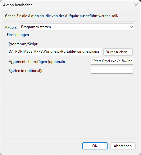

Ich habe "start /min" in das feld Argumente eingetragen, mehr nicht.

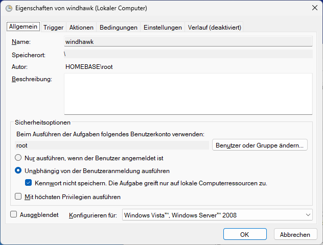

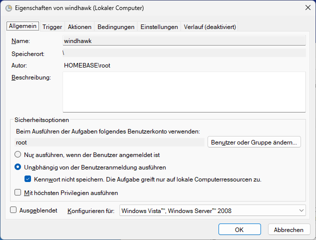

Dieses ganze Konstrukt ist ja auch Unfug! Um sowas unsichtbar auszuführen reicht es nämlich aus, dass man "Unabhängig von der Benutzeranmeldung ausführen" aktiviert und das untergeordnete Feld "Kennwort nicht speichern..." ebenfalls nutzt. Solche Aufgaben werden immer unsichtbar ausgeführt.
Und "Start /min" kann nur dann wirken, wenn "Start" ein Programm zugewiesen bekommt, das mit dem Argument "/min" minimiert gestartet werden kann. Ein Batchfile erfüllt diese Bedingung erst gar nicht - weil dann zum Start des Batches erst Cmd.exe aufgerufen werden müsste. Und dann muss Start die Befehlszeile einleiten weil das der initiale Befehl ist, der anschliessend Cmd.exe und den Pfad zur auszuführenden Batchdatei erhält und mit dem "/min" abgeschlossen wird, damit dieses ganze Konstrukt minimiert ausgeführt wird.
Mit anderen Worten, das Start /min im Feld Argumente wird einfach nur ignoriert, weil völlig unnötig.

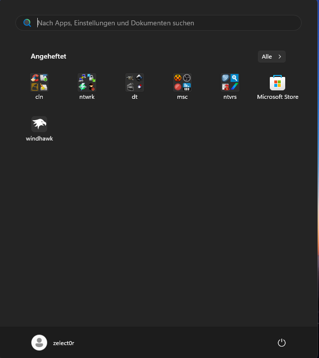

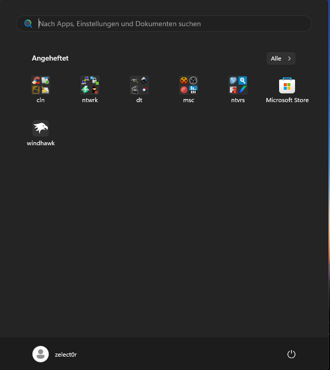

Hat noch jemand ne Ahnung wie ich das Satrtmenu verkleinern kann? Am besten mit Windhawk.
Weil den ganzen Space für meine paar Shortcuts benötige ich nicht und für was anderes nutze ich das Startmenu nicht.

Nö, so wie oben beschrieben kann es gar nicht funktionieren - zumindest nicht in der angedachten Art und Weise. Denn der Befehl "Start" ist selbst ein Hilfsprogramm, dem man andere Programme übergibt, damit "Start" sie auf eine bestimmte Weise handled und deren Ausführung im Sinne des Nutzers beeinflusst.
Typischerweise würde man der Aufgabenplanung deshalb eher die Befehlszeile: "Start Cmd.exe /c %windir%Wevtutil.bat /min" übergeben.
Allerdings kann man sich das ganze "Start /min" Gedöns eben sparen, wenn man "Unabhängig von der Benutzeranmeldung ausführen" aktiviert und "Kennwort nicht speichern, diese Aufgabe greift nur auf lokale Computerressourcen zu" ebenfalls mit einem Häkchen versieht. Denn dann führt die Aufgabenplanung den Batch ohnehin unsichtbar für den Nutzer im Hintergrund aus.
Reaktionen: zelect0r
Danke, so funktioniert es.

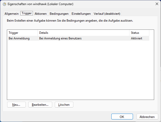

Ich musste nur die "Start Cmd.exe /c %windir%Wevtutil.bat /min" in "Start Cmd.exe /c %windir%Wevtutil.exe /min" ändern. Das Tray funktioniert dann gar nicht und ich finde auch keinen Task, aber es funkktioniert.
In diesem Fall sollten auch "Start" und "/min" überflüssig sein.
Leider kann ich dir hier keine Zustimmung geben. Aber Probiere es doch so wie du meinst wie es funktionieren soll, direkt im Anschluss auf deiner Maschine aus.
