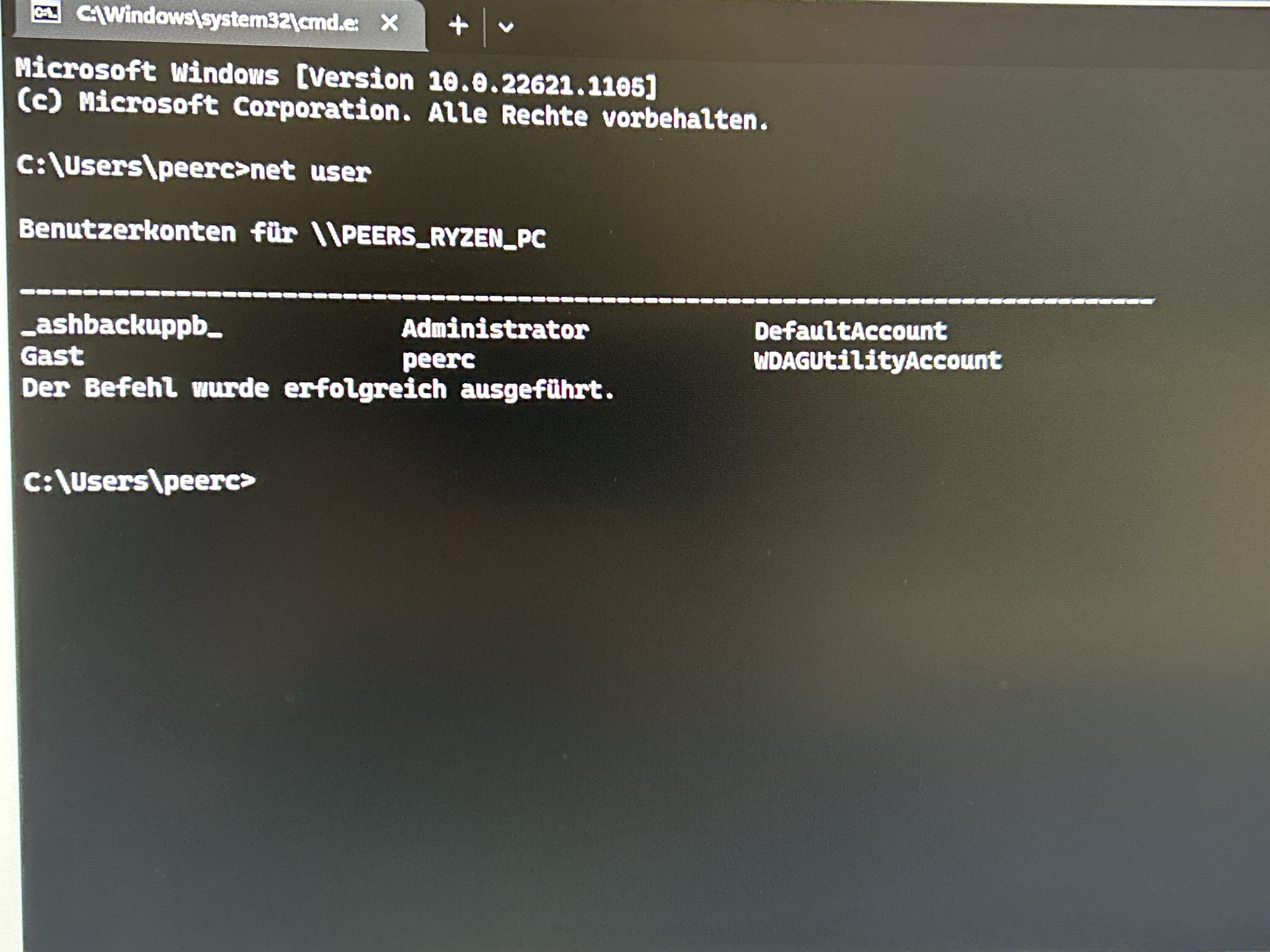

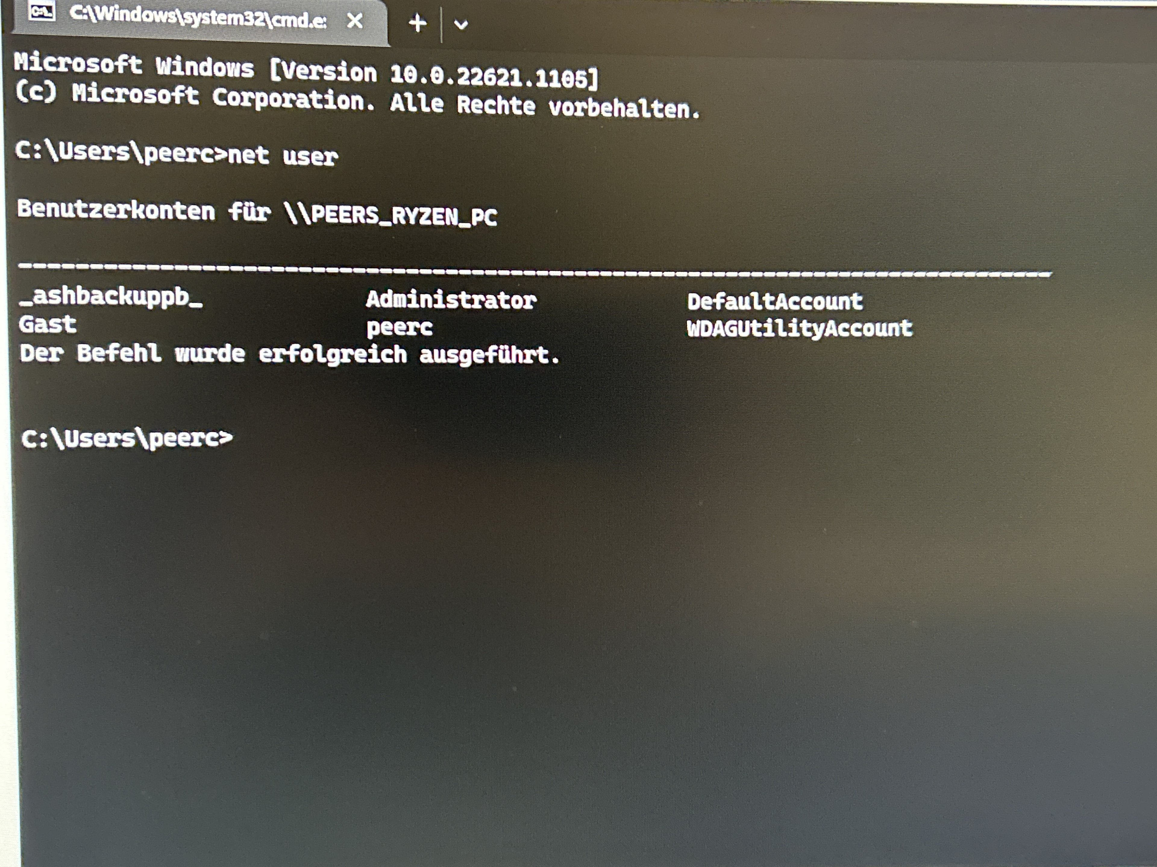

Kannst du dich noch mit deinem Benutzeraccount anmelden?
Wenn ja mach bitte eine CMD auf und gib "net user" ein und poste bitte einen Screenshot davon.
Der erste tipp hat nicht geklappt. Ja möchte auto login aber meine pin trotzdem hinterlegt lassen. Weitere tipps ?
Das erste kommt von der backup software und peerc bin ich

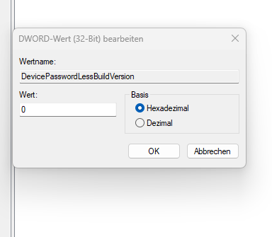

Relevant ist der Abschnitt:
Seit dem Funktionsupdate 20H1 ist die oben beschriebene Schaltfläche „Benutzer müssen Benutzernamen und Kennwort eingeben“ nicht mehr vorhanden. Du kannst diese aber mit einem neuen Registryeintrag wieder aktivieren. Ändere hierfür den Wert für „DevicePasswordLessBuildVersion“ unter HKEY_LOCAL_MACHINE\SOFTWARE\Microsoft\Windows NT\CurrentVersion\Passwordless\Device auf den Wert „0“. Sollte der Schlüssel bei Dir nicht vorhanden sein, so musst Du diesen als Typ „REG_DWORD“ anlegen.
Das war vorher auch schon auf 0 und das Kästchen ist ja auch da, nur das Problem ist dass er mir erst den ollen anderen Benutzer anzeigt
