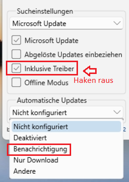

Mit dem Windows Update Minitool vor dem Update auf 22H2 die Automatische Treiberinstallation abschalten und Updates nicht automatisch installieren lassen und später mit dem Tool die Updates installieren, da kann man angebotene Treiber ausblenden.

hast du den Haken bei Treibern rausgenommen, so dass du beim alten Treiber bleibst?

Ja, hab ich gemacht
