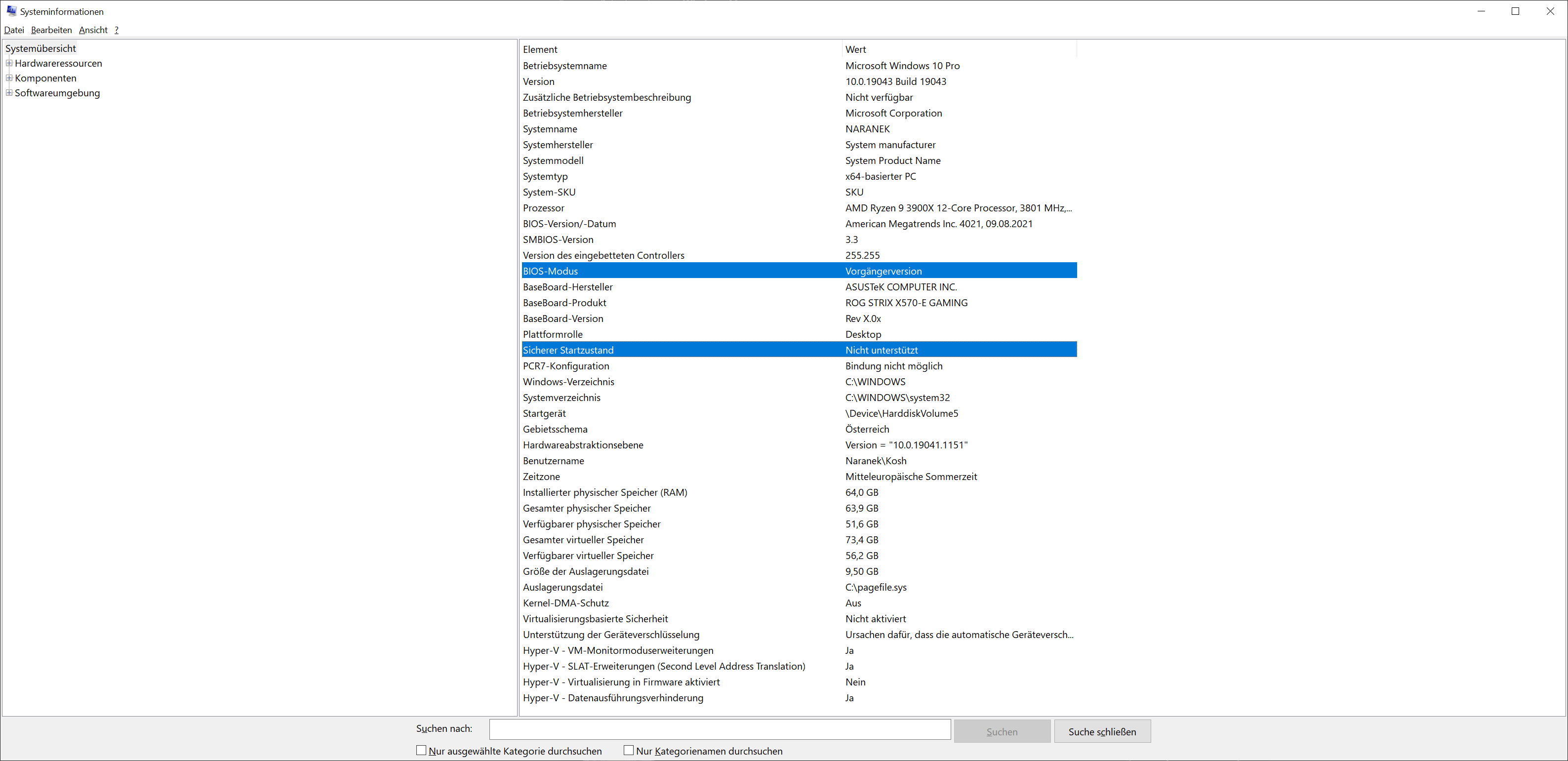

CSM deaktiviert?

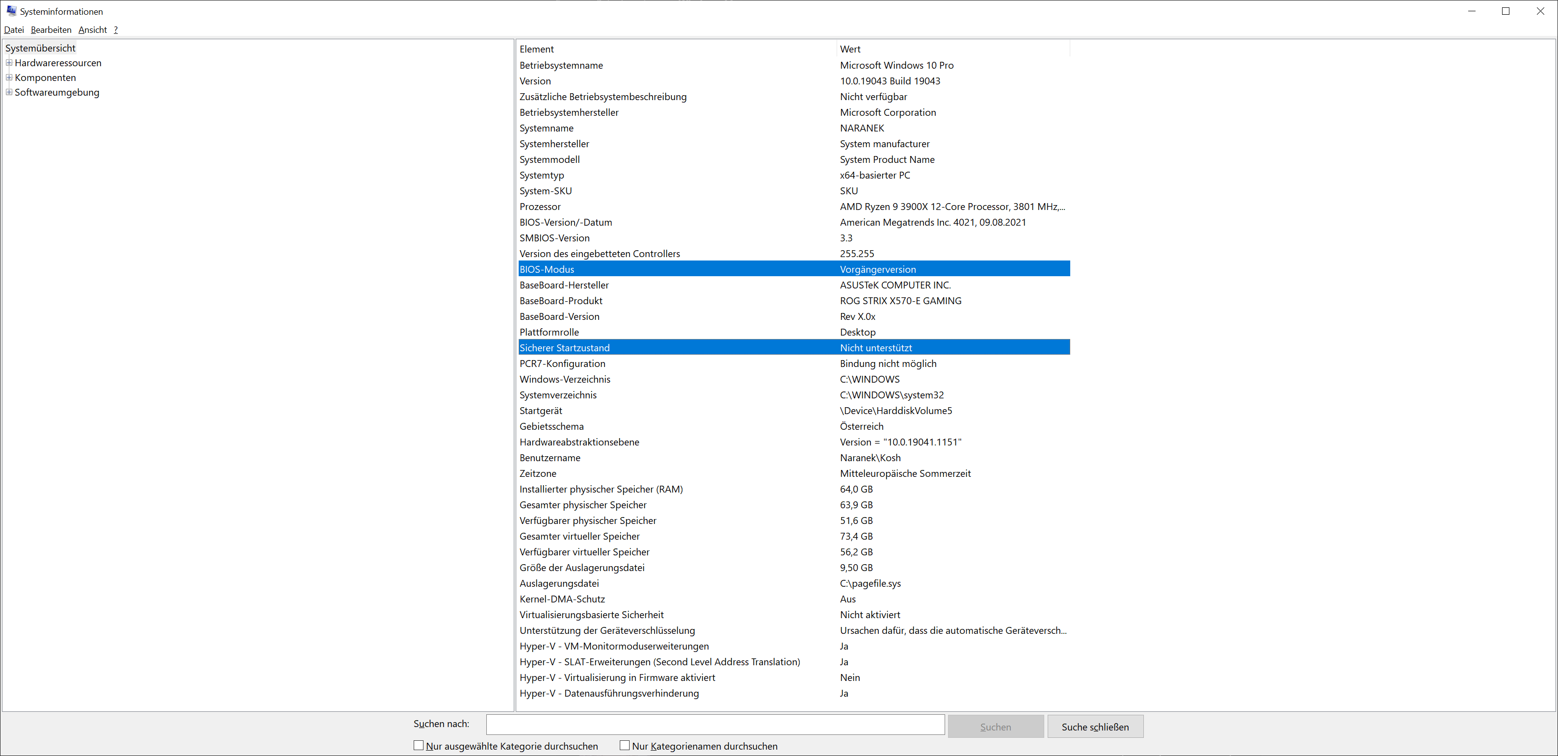

Start -> "msinfo32" eintippen und einen Screenshot von "Systemübersicht" posten.
(Interessante Punkte: "Sicherer Startzustand", "BIOS-Modus")

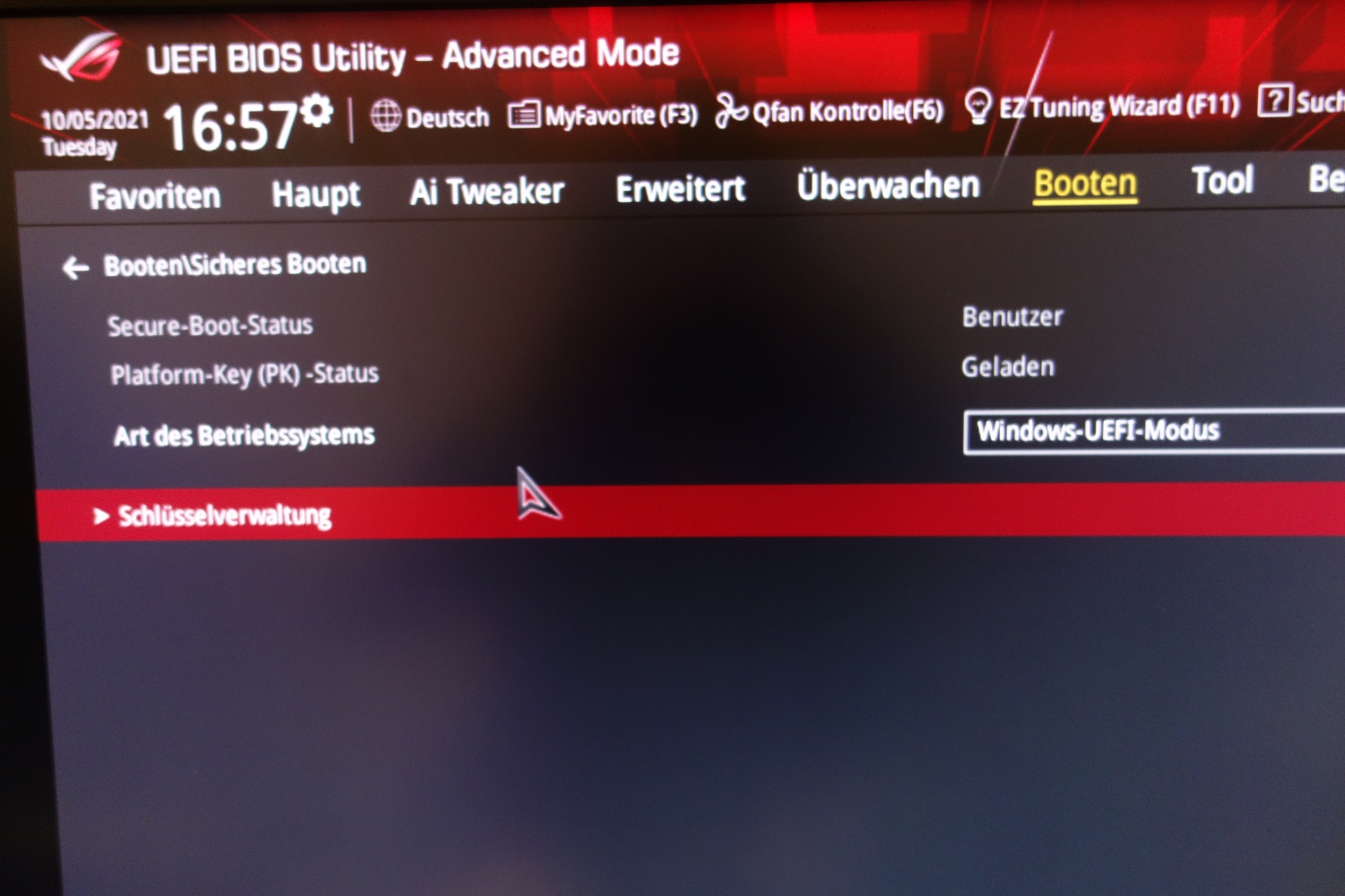

Steht Secure Boot auf "Windows UEFI Mode" oder "Other OS". Wenn es auf Windows steht, dann geh mal auf Key Management und mach "Install Keys" (sinngemäß, kann leicht anders heißen.)

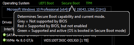

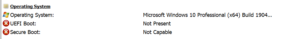

HWINFO zeigt es auch an

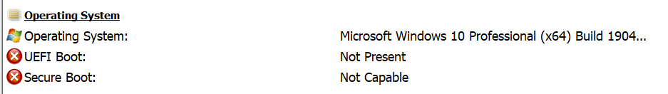

Hm, interessant, im BIOS ist alles aktiviert, aber HWinfo zeigt mir folgendes an:

Was ist den genau jetzt aktiv? Sollte das CSM noch aktiv sein ist klar woran es liegt... ;) Dein Windows müsste auch immer noch MBR sein, sonst hätte es gar nicht gestartet.

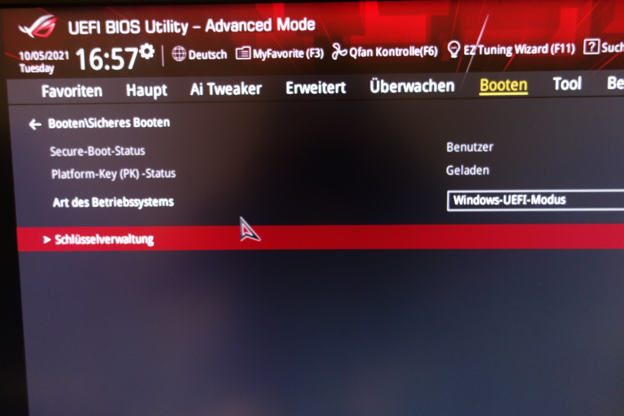

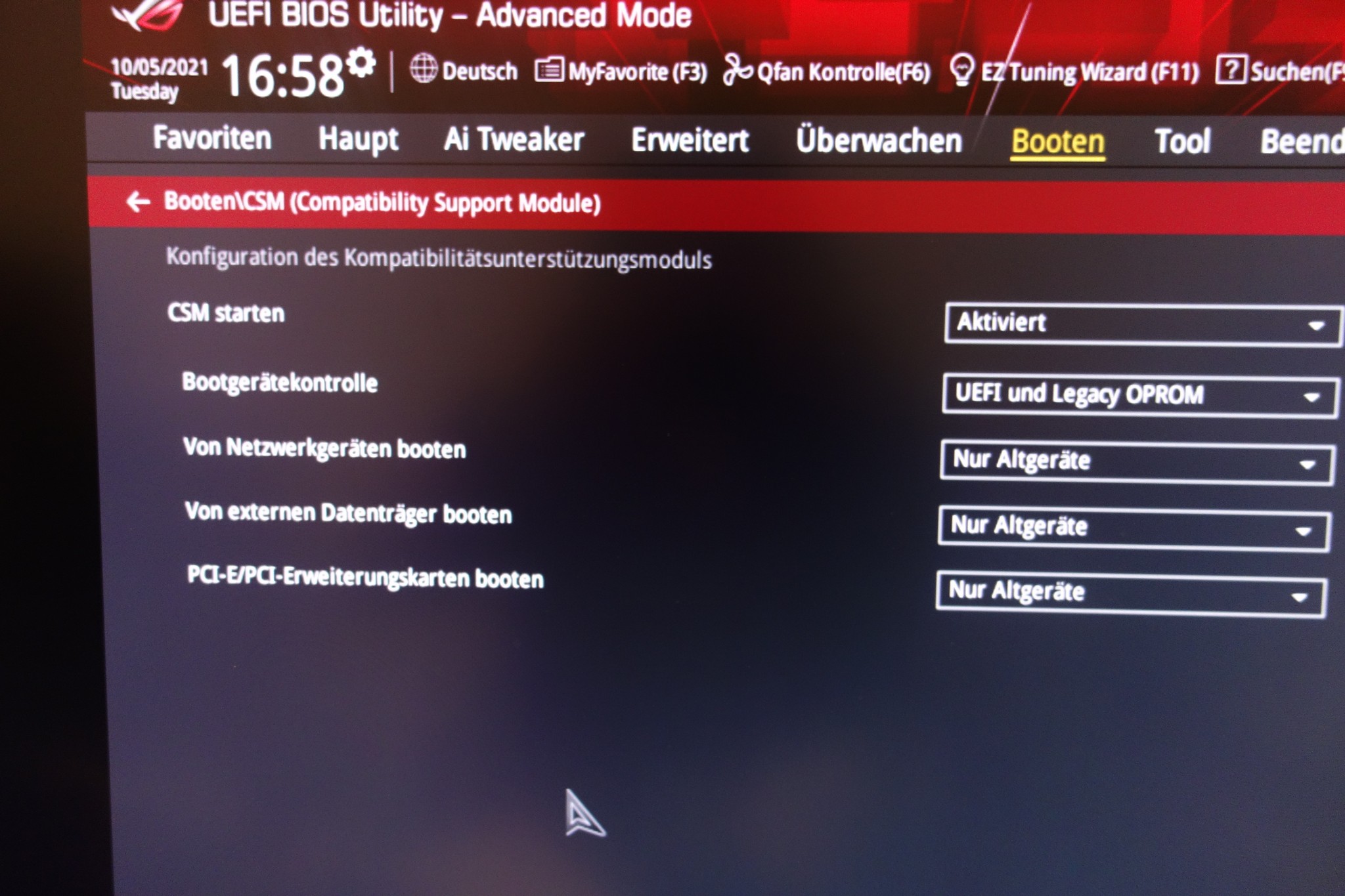

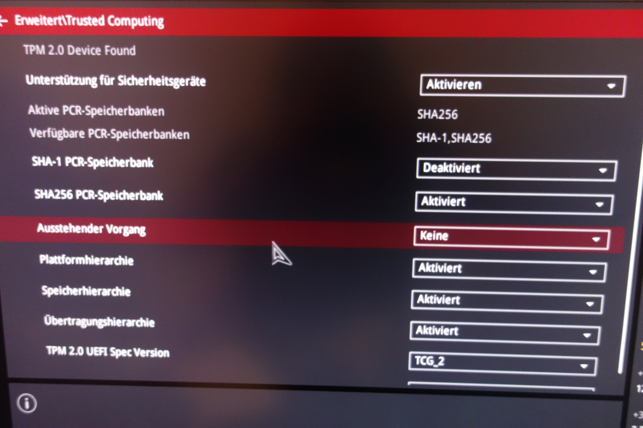

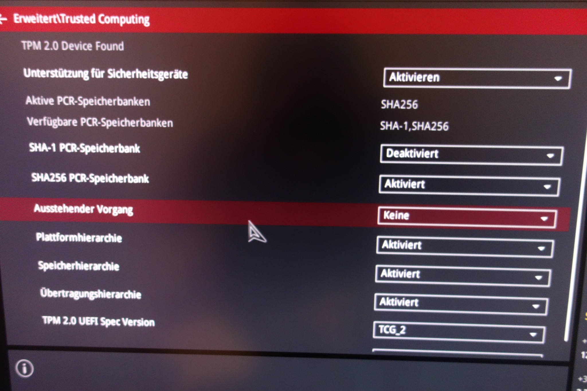

So, hab jetzt einmal vom UEFI Screenshots gemacht. Ich hoffe, ihr könnt damit was anfangen.
Was mir aufgefallen ist, wenn ich die Bootgerätekontrolle nur auf UEFI stelle, bootet das System überhaupt nicht.

Der Windows Screenshot von msinfo sagt, dass die aktuelle Installation nicht als UEFI ist gebootet ist.

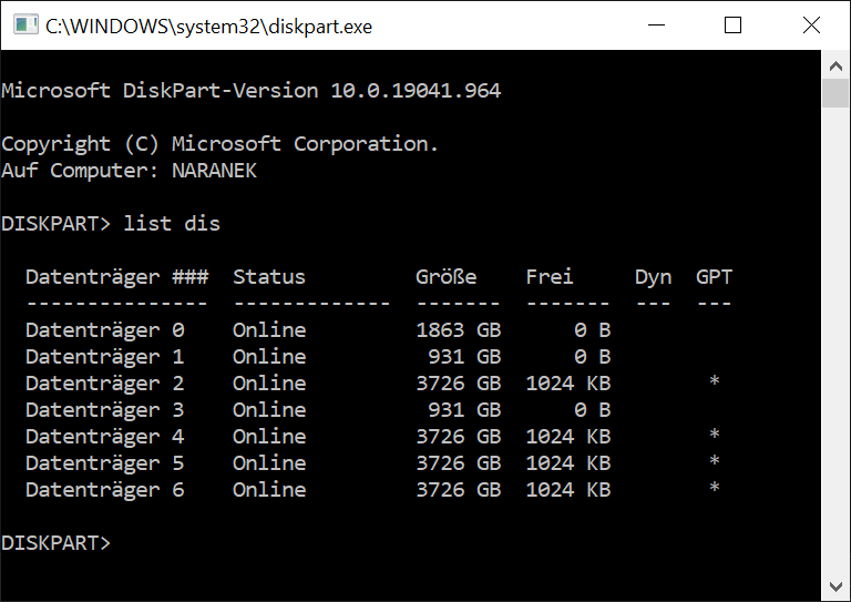

Du könntest auch unter diskpart den Befehl lis dis ausführen, dann ist bei GPT ein Haken oder eben nicht.
Dein BIOS steht nicht rein auf UEFI, sondern immer noch CSM und Legacy an.
Und richtig, dass ohne CSM/Legacy, rein mit UEFI, Windows nicht mehr booten will.
Warum da nun (im BIOS) bei Secure Boot Windows-UEFI steht, kann ich nur raten, denn es kann ja nicht die aktuelle Installation meinen.

Hallo!
List dis liefert mir folgendes. Die Boot-Platte ist dabei entweder 1 oder 3.
Ja, ist kein GPT, kein UEFI, sondern MBR/Legacy.
Das sind jetzt mehrere Baustellen. Damit bei BIOS-Stellung rein UEFI, ohne CSM/Legacy dein jetziges Windows weiterhin bootet, musst du von mbr auf gpt wechseln. Usw.
