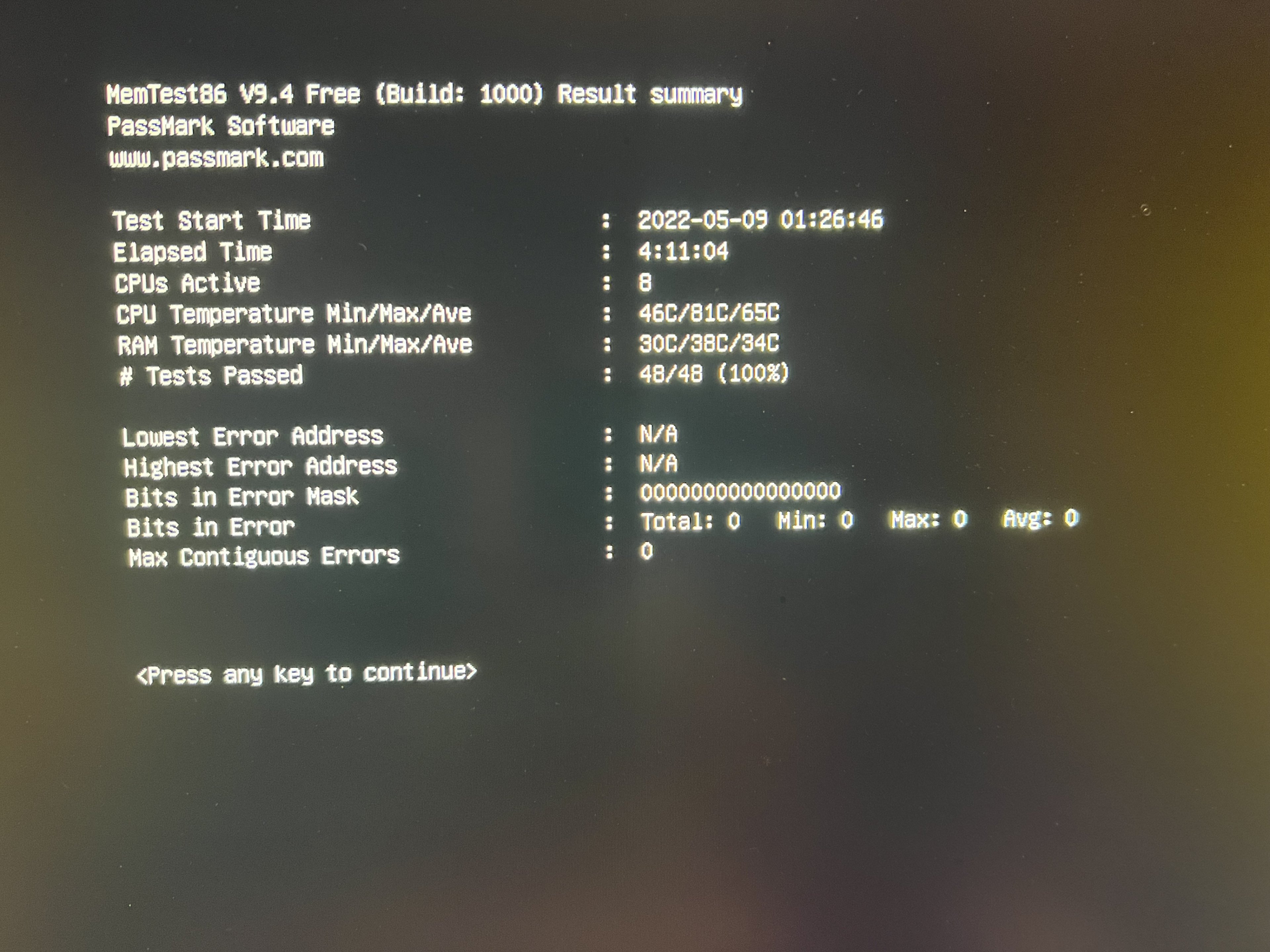

RAM mit memtest86 (nicht die Plus) testen, Datenträger mal mit Ceystal Disc Info auslesen. Beides hier im Downloadbereich zu finden.

Als ich bei dem RAM F4 las dachte ich schon an den Aegis, aber Gott-sei-Dank nicht ^^
Irgendwie funktioniert MemTest bei mir nicht..

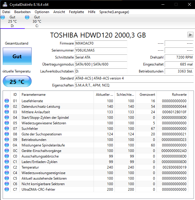

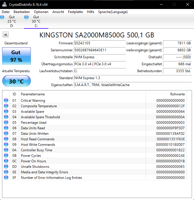

der CrystalDiskMark sagt uns nur, das die Kingston lesen und schreiben kann....
"Wir" wollen aber Crystal Disk Info!
https://www.computerbase.de/downloads/systemtools/festplatten/crystaldiskinfo/ !!!
Bezugnehmend auf die "nächste" *.txt-Datei: benutze endlich die Screenshot-Funktion! Ich werde mir nicht jedesmal irgendeine txt Datei runterladen, in der ich dann noch die relevanten Informationen, so sie den vorhanden sind, noch zusammensuche...
