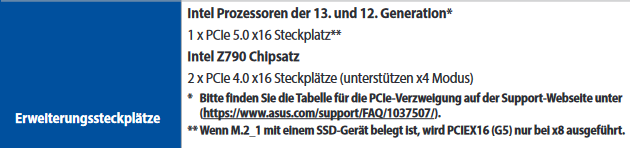

Gucke nachher nochmal in welchem genau die 980 steckt. (Falls _3 wechsel ich auf _2)
M.2_1 wollte ich ungerne da dann die Grafikkarte nur auf x8 läuft. (so verstehe ich es zumindest)
Das sollte auf den PCIe x16 Slot @ x16 keinen Einfluss haben.
Hm, hatte das auch mal in irgendeinem Zusammbaututorial gehört dass sich da evtl. M.2 Slot und Grafikkartenslot Lanes teilen. Und ich habe meine Grafikkarte im PCIEX16 (G5) verbaut.
Hab ich noch nie so gesehn, probiers aus.
Evtl. trifft das dann zu, wenn beides (NVMe u. GPU) beides als PCIe GEN5 laufen sollen.
