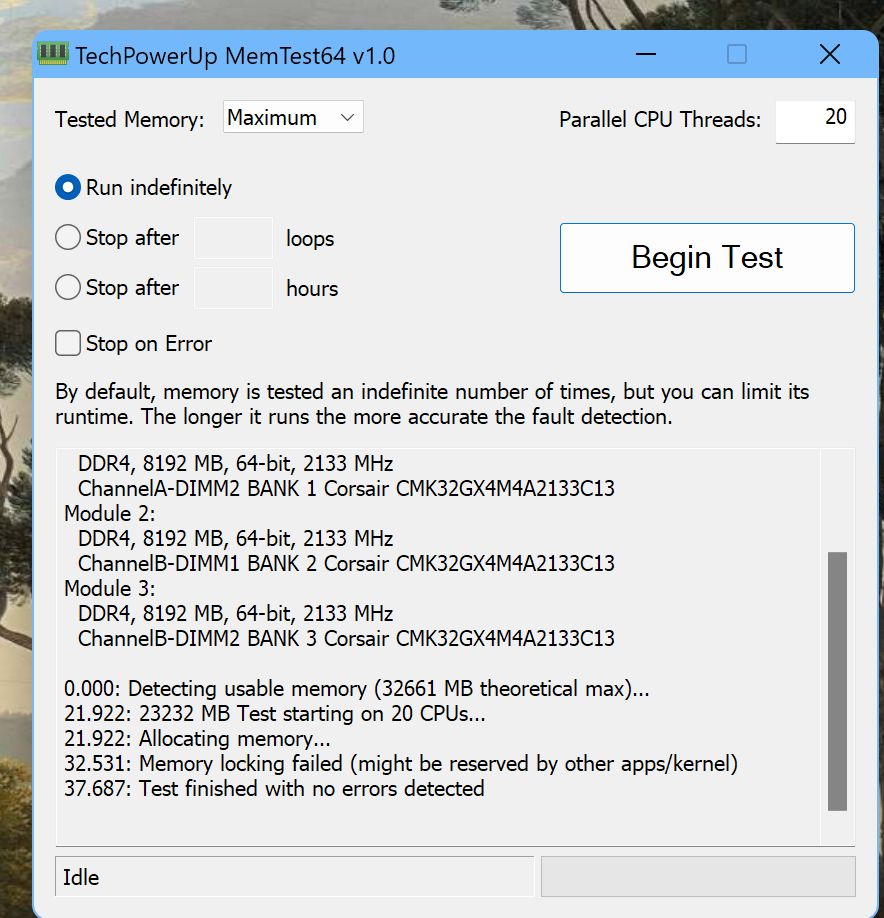

Memtest testet den Arbeitsspeicher, ChrystalDiskInfo liest die Laufwerksinformationen aus, das hat nichts miteinander zu tun. Ich hatte auch schon eine defekte SSD, obwohl die Werte gut waren. Eventuell ist auch das Installationsmedium oder die Daten darauf fehlerhaft.
Du musst den Fehler systematisch eingrenzen.
Memtest zeigt keine Fahler.
Einer der USB Sticks ist ein Intenso.
Das ist nicht Memtest86. Hast du überhaupt XMP aktiv?

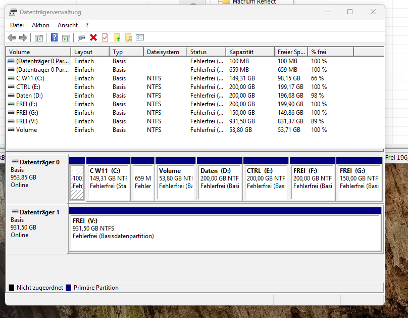

Ich habe Screenshots aller Datenträger hochgeladen (s.o.), was meinst du mit Datenträgerverwaltung? Und was soll das bringen?
Ich habe sie gefunden. Warum soll ich alle meine persönlichen Einstellungen preisgeben?
Das geht mir langsam viel zu weit und es bringt ganz offensichtlich absolut nichts.
Dann bedanke ich mich für die Versuche, mir zu helfen und gebe auf!
LG
Bernd

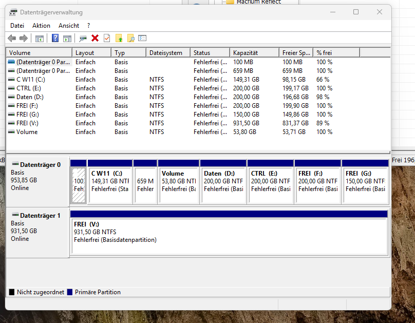

Wieso persönliche Daten? Du hast bestimmt nicht das richtige gefunden.
Hier meine DTV. Wo sind da persönliche Daten?
