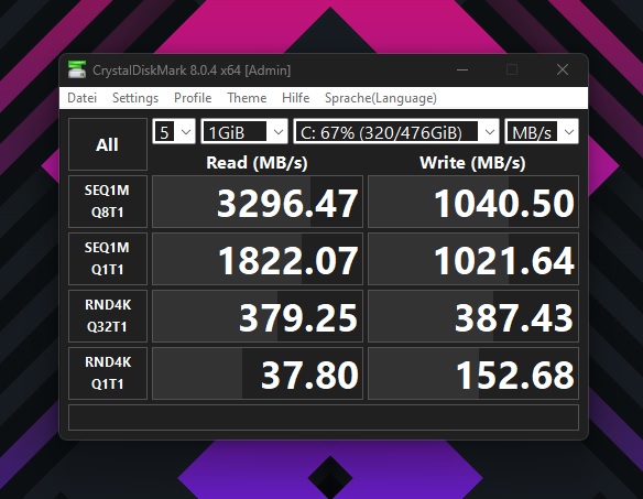

Hast Du die Geschwindigkeit Deiner SSDs mal gemessen? Was sagen die Werte`?
Schau Bild
ich würde schon sagen das die noch in Ordnung ist

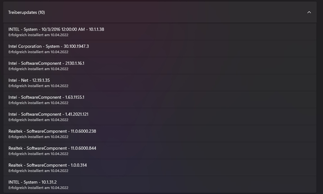

Du nutzt natürlich auch eine Release Preview Version von Windows 11, da kann es natürlich auch noch sein, dass nicht alle Treiber oder Programme optimiert sind.
Sind alle Treiber installiert? Die Intel-Boards bestehen mittlerweile aus mehr als 1 Chipsatz-Treiber (MEI, SSIO...)

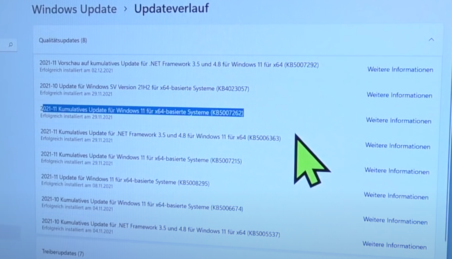

Ist das hier angemarkerte Update bei dir installiert?

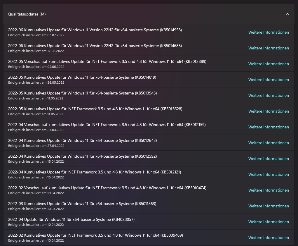

Ich finde das jetzt nicht wirklich
Schaue Bilder
