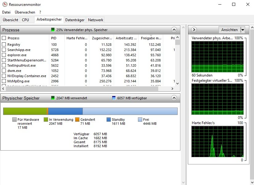

Jetzt zurzeit habe ich keine Abstürze mehr und auch nicht "Windows muss herunterfahren werden", aber ich sehe das von 8GB Arbeitsspeicher, die ich habe 4113 MB für Hardware reserviert wird und wenn ich jetzt mein Internetbrowser starte, dann habe ich nur 200 MB Arbeitsspeicher frei, wenn ich jetzt mehrere Tabs öffne, dann wird das immer weniger, also dann habe ich so gut wie kein Arbeitsspeicher mehr frei.
Weiß jemand woran das Problem liegt? An dem Sata Kabel? Oder weil zu viel Arbeitsspeicher für die Hardware reserviert wird und ich somit zu wenig habe und es dadurch zum Absturz kommt? Oder liegt es an beiden Problemen?
Und wieso wird plötzlich soviel Arbeitsspeicher für die Hardware Reservierung benötigt? Vorher war das nicht so. Was kann ich nun machen? Wieso kommt das plötzlich auf einmal?

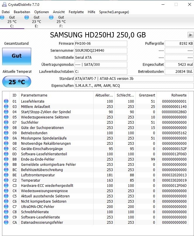

Wegen dem möglichen Problem mit dem Sata- Kabel und generell könntest du uns hier ein Bild von Cristal Disk Info (CDI) zeigen, bei dem man glaube ich beim Wert C7 eventuell Probleme des Datenkabels erkennen kann, wenn sich dort die CRC- Fehler häufen.

Meint Ihr die HDD wäre hinüber? Hoffe nicht, ich hänge eben ein Bild von CrystalDisk rein.

Habe auch wie Ihr gesagt habt Arbeitsspeicher raus und reingetan, dann war tatsächlich mein voller Arbeitsspeicher wieder da, also es wurden dann nur 17MB für Hardware reserviert,
jetzt allerdings habe ich mein PC wieder neu hochgefahren und es werden wieder 4113MB für Hardware reserviert, wieso macht er das? Denkt Ihr ein Arbeitsspeicher Riegel ist defekt? Oder ist die DDR3 Schnittstelle bei mir defekt? Falls ja, wieso zeigt er mir trotzdem an, das ich 8192 MB zur Verfügung habe?
Hier ein Bild von Crystal.

kakashix schrieb:
Also beschädigte Dateien findet er öfters wenn ich sfc /scannow eingebe.
Das hat nix mit kaputten Dateisystem oder defekter HDD zu tun. Weil sfc kümmert sich nur um Dateien die zum OS gehören. Und ist bekannt dafür Fehler zu werfen die keine sind.
Anyway.
Ich persönlich würde die olle 250 GByte HDD mit einer z.B. 500 GByte MX500 ersetzen. Bringt definitiv ein Schub an Geschwindigkeit.

Ok, ich schaue mal danach, aber komischerweise wird man Arbeitsspeicher jetzt wieder voll verwendet, obwohl ich nichts gemacht habe.
Als ich die RAM neu eingesteckt hatte, war der Volle RAM da, beim nächsten Start war wieder nur die Hälfte da und jetzt ist der volle RAM wieder da...
In dem Bild wo steht, 17MB für Hardware reserviert. Mal habe ich den vollen Speicher mal nur die Hälfte...

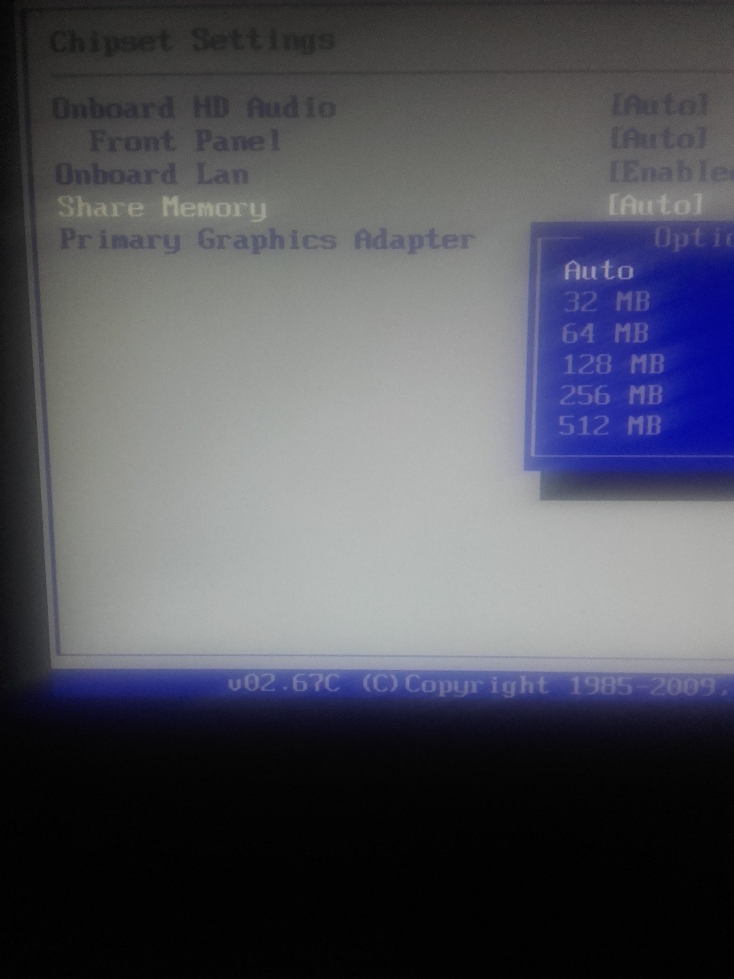

Wegen Share Memory und das andere habe ich noch mal 2 Bilder dazu, wie die Einstellung bei mir ist
Dann stelle mal dort bei Share Memory irgendeinen festen Wert ein und teste es, also ob dein System immer noch sporadisch 4 GB für Hardware reserviert. Und unter Primary Graphics Adapter solltest du den Wert auf PCI Express stellen.
