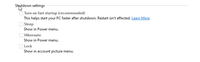

Lawnmower schrieb:
Windows Fastboot (Deutsch "Schnellstart") deaktivieren (wie das geht sagt Dir die Forum Suche oder Google).
Schreibs doch gleich korrekt im deutschen Forum " Windows Schnellstart"
und bei einem englischem Windows nennt sich dies übrigens "Windows fast startup". :p
Es nennt sich nur "fast startup". ;)
809429
Nix von Windows zu sehen. 😎
