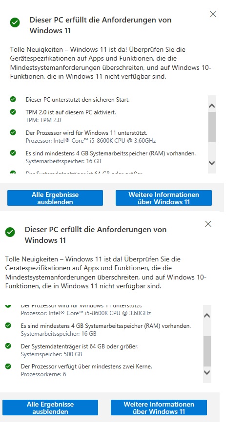

ich habe bereits Windows 11 Pro auf meinem System installiert, würde aber gerne via USB Stick eine Neuinstallation durchführen. Ich erhalte aber jedes Mal die Meldung "Windows 11 kann nicht installiert werden. Dieser PC erfüllt nicht die Mindestanforderungen".
Wenn ich nun das Windows 11 Check-Tool im Windows starten, erhalte ich jedoch keinen Fehler. Er sagt, dass mein System die Anforderungen (logischerweise) erfüllt.
Habt ihr eine Idee?

anbei die Daten

Das sieht alles richtig aus. Mit welchem Tool wurde der startfähige USB Stick erstellt?

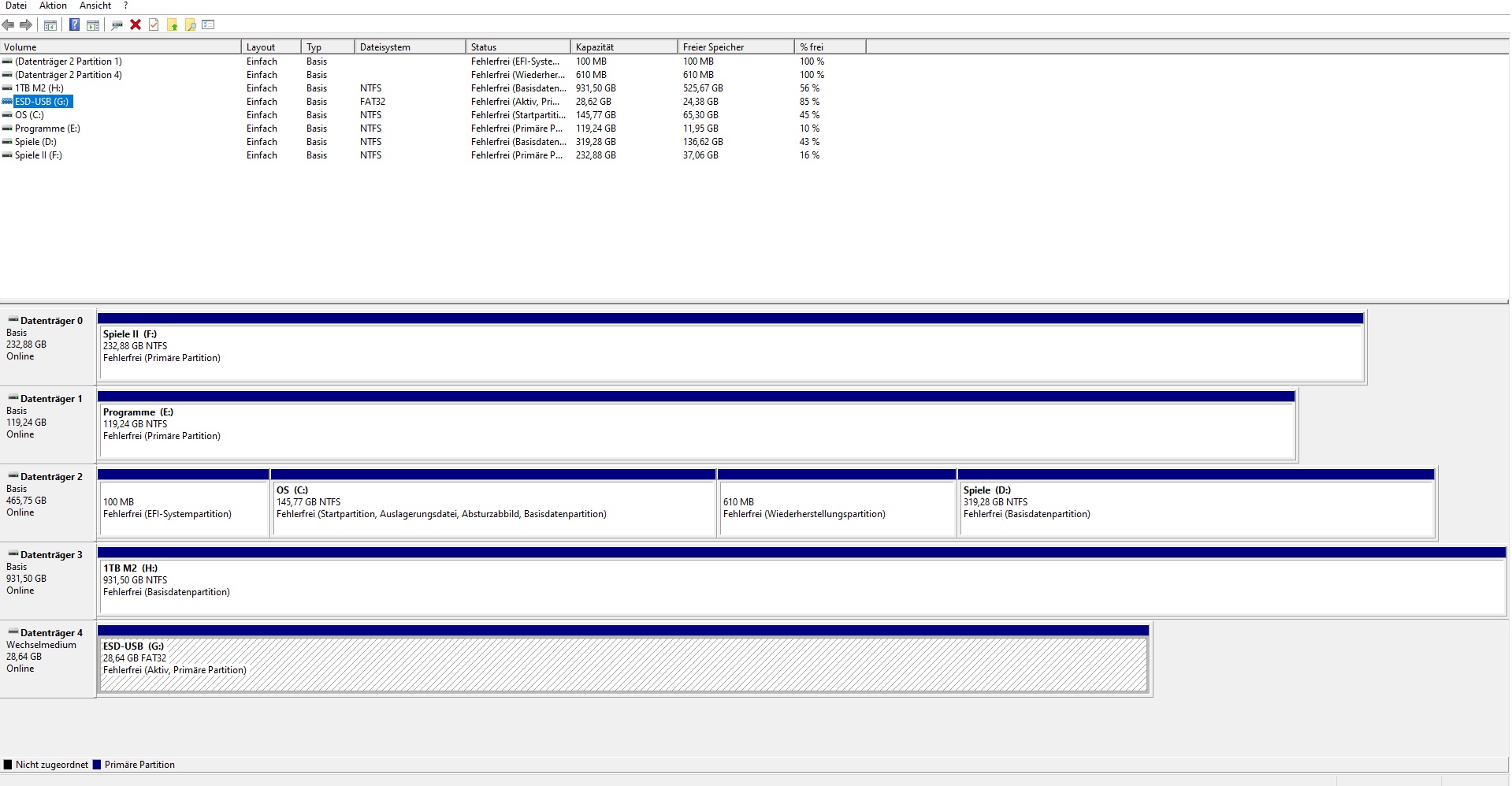

Dann zeige uns mal den Stick in der Datenträgerverwaltung

Ist Datenträger 3 1TB M.2 die neu SSD auf die Windows soll? Auf DT2 ist ja schon ein Windows.
