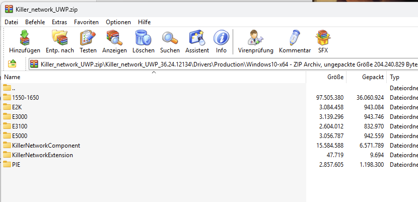

Ich habe von der Webseite von MSI den LAN Treiber auf einem extra Stick, den findet er auch, ich kann den Stick als Quelle auswählen - er findet dort aber keine Treiber. (Sind entpackt auf dem Stick, nur und ausschließlich der Dateibaum von dem MSI LAN Treiber, den man runterladen kann).

In dem ZIP Archiv sind viele Treiber enthalten. Du hast auch das Richtige auf den Stick kopiert?

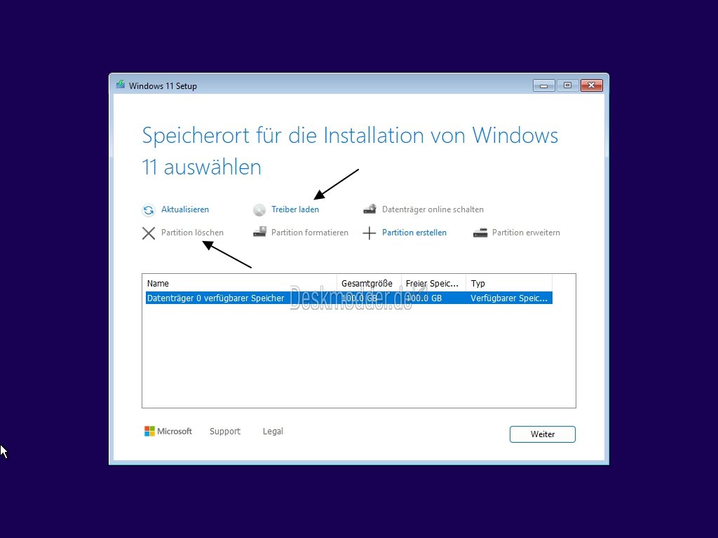

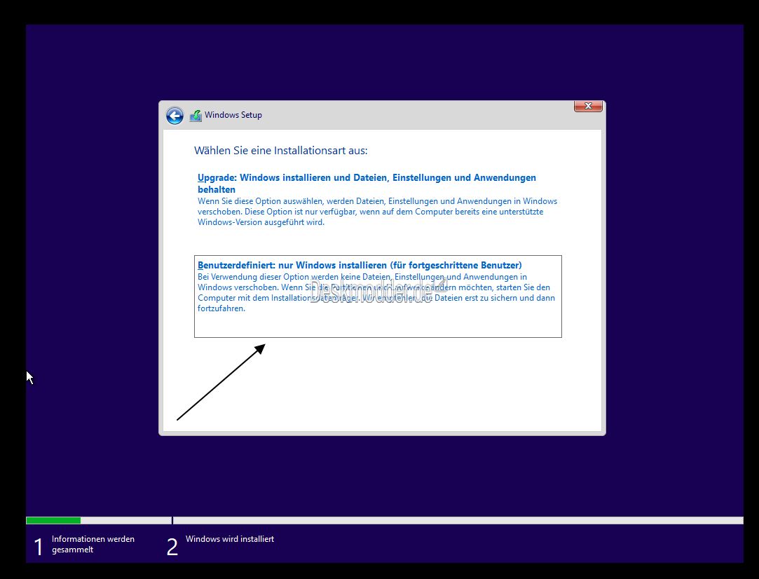

LAN Treiber entpacken und auf Stick. Möglichst nur die Treiber für das LAN Modell allein, nicht das ganze Treiberpaket. Du musst bei der Win- Installation die benutzerdefinierte Installation auswählen und dann den LAN bzw WiFi Treiber einbinden. Ist erforderlich, wenn die Win ISO das LAN-Modell nicht standardmäßig unterstützt. Was bei WiFi und neueren Modellen häufiger passiert.

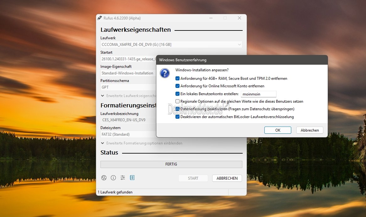

Mit Rufus angepasstem Istallmedium kann man auch ohne MS Konto installieren. Ggfls nachträglich aktivieren, ebenso ggfls die Windowsversion.
https://www.deskmodder.de/wiki/index.php?title=Windows_11_neu_clean_installieren_Tipps_und_Tricks
https://www.deskmodder.de/wiki/index.php?title=Kategorie:Windows_11
