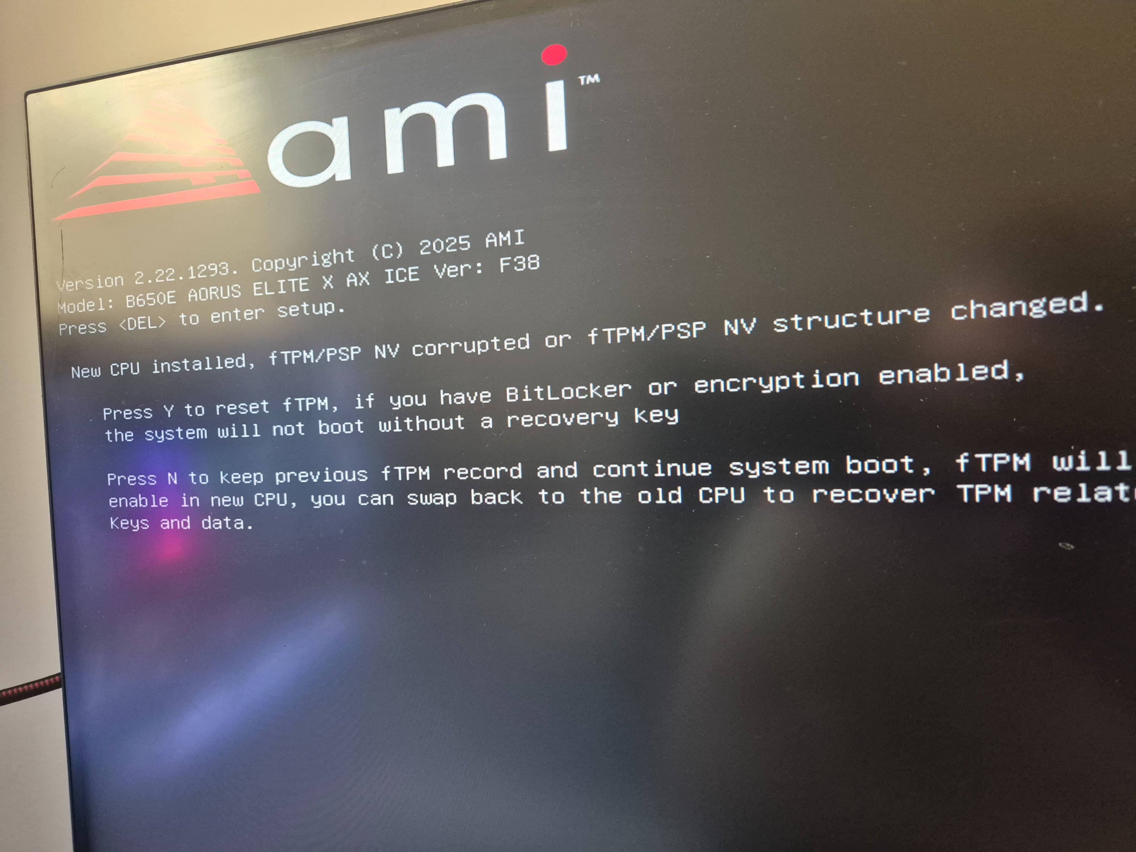

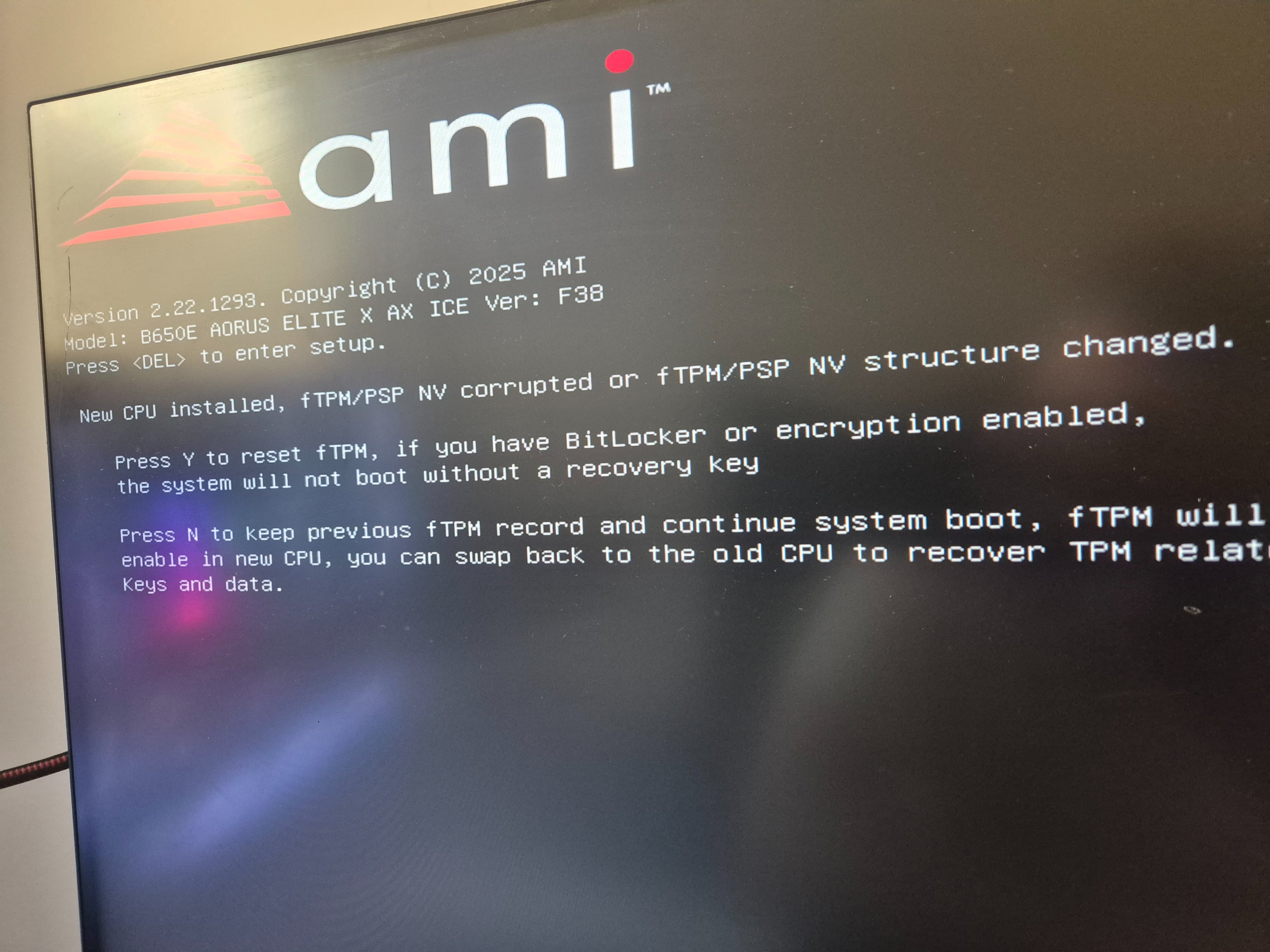

Ich bekomme auch folgende Meldung beim starten. Wenn ich y drücke passiert nicht und mit n komme ich direkt ins bios

Drück "Z"
Doch, da 'passiert' das was dort steht, nämlich das TPM wird resettet, womit alle Schlüssel (für Bitlocker z B) verloren gehen, wenn welche drin waren.
Geh' ins UEFI/BIOS, suche dort unter "Boot" (oder ähnliches), welche Optionen es gibt. Mit F12 kannst du Screenshots machen (auf USB-Stick bzw FAT32). CSM muss deaktiviert sein, dann steht evtl irgendwo "UEFI (only)", und dann muss noch Secure Boot installiert sein.

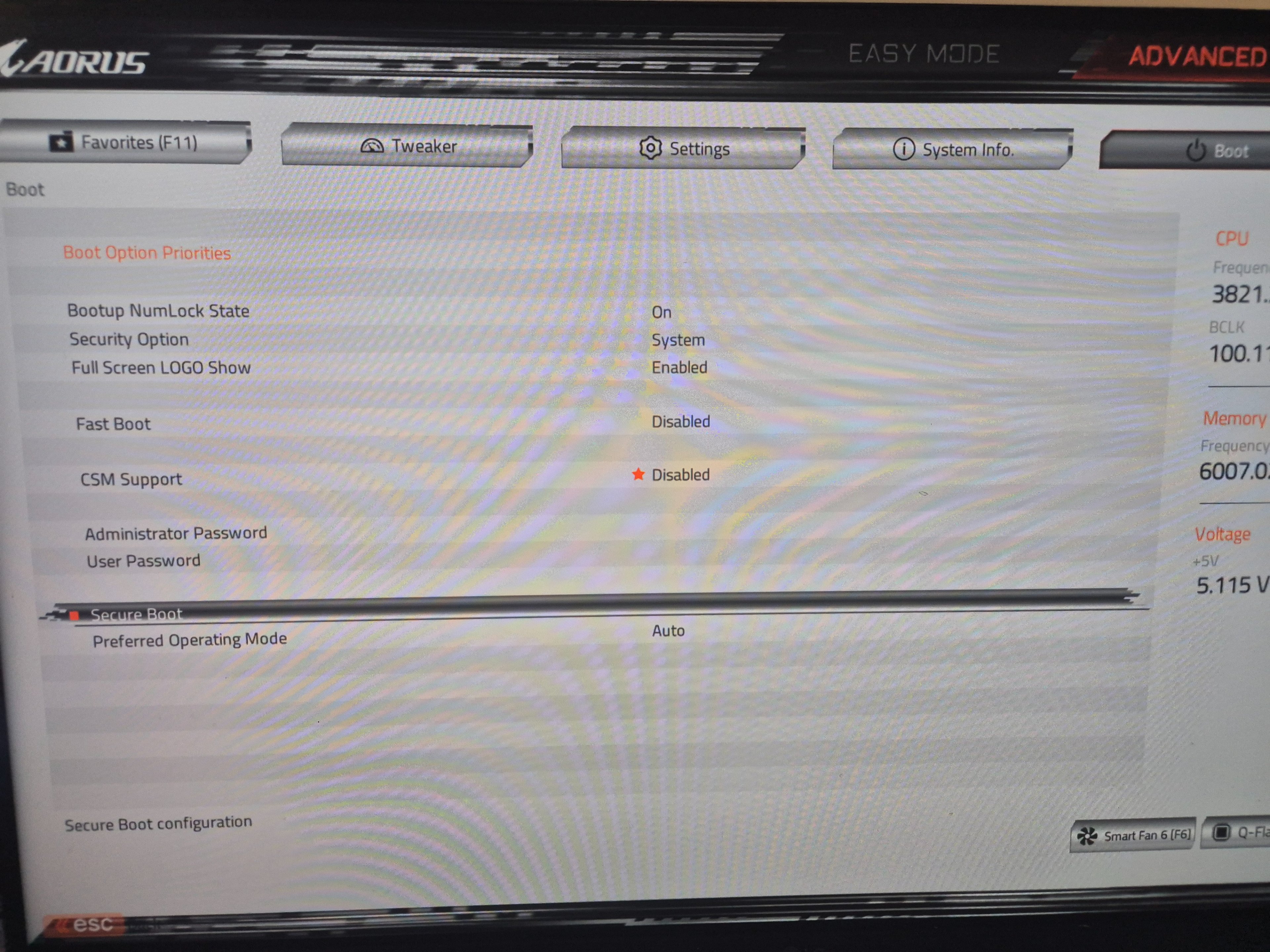

@eYc Ich musste z drücken, das hat funktioniert, da kam ich dann ins bios. Bin unter boot, aber ich finde da nichts zu uefi. Es tut mir leid wenn ich mich gerade doof anstelle und deine Zeit verschwende.
Wenn "y" gedrückt wird, wird nicht das gewünschte passieren. Auf einer Tastatur mit deutschem Layout muss man "z" drücken um ein "y" zu erzeugen.

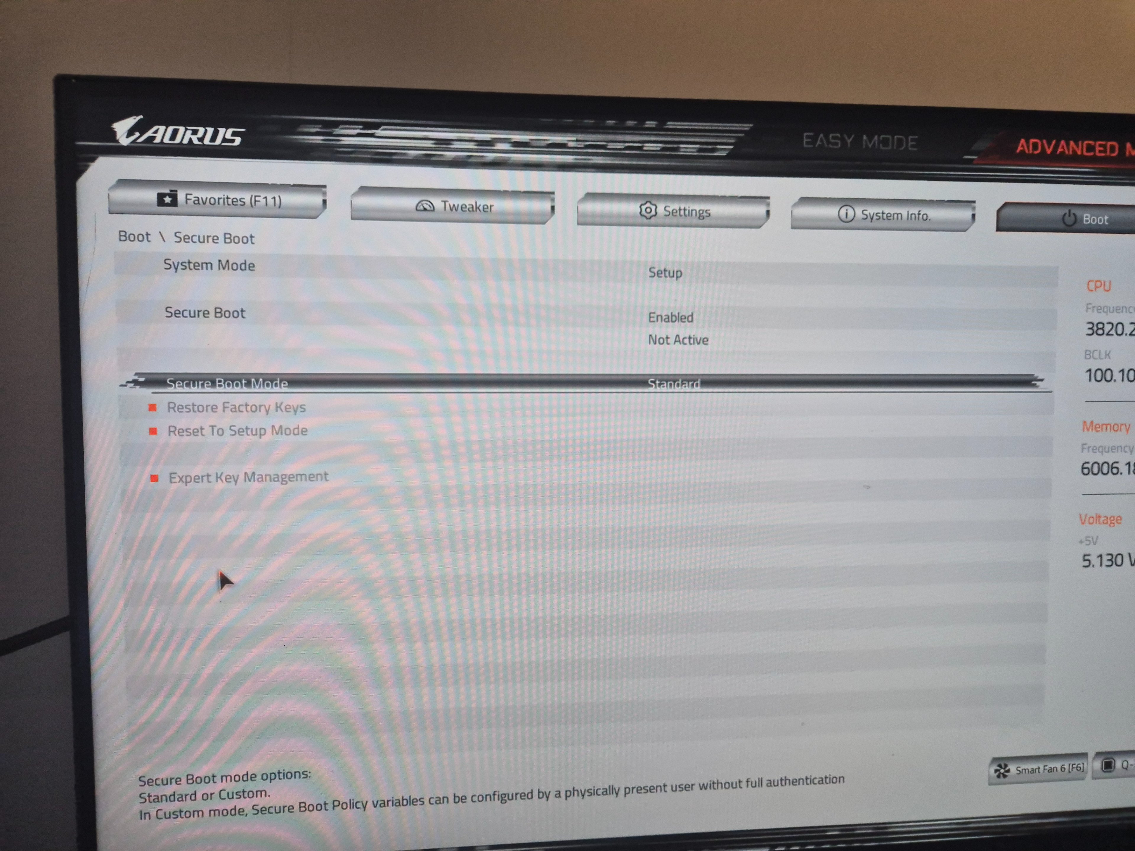

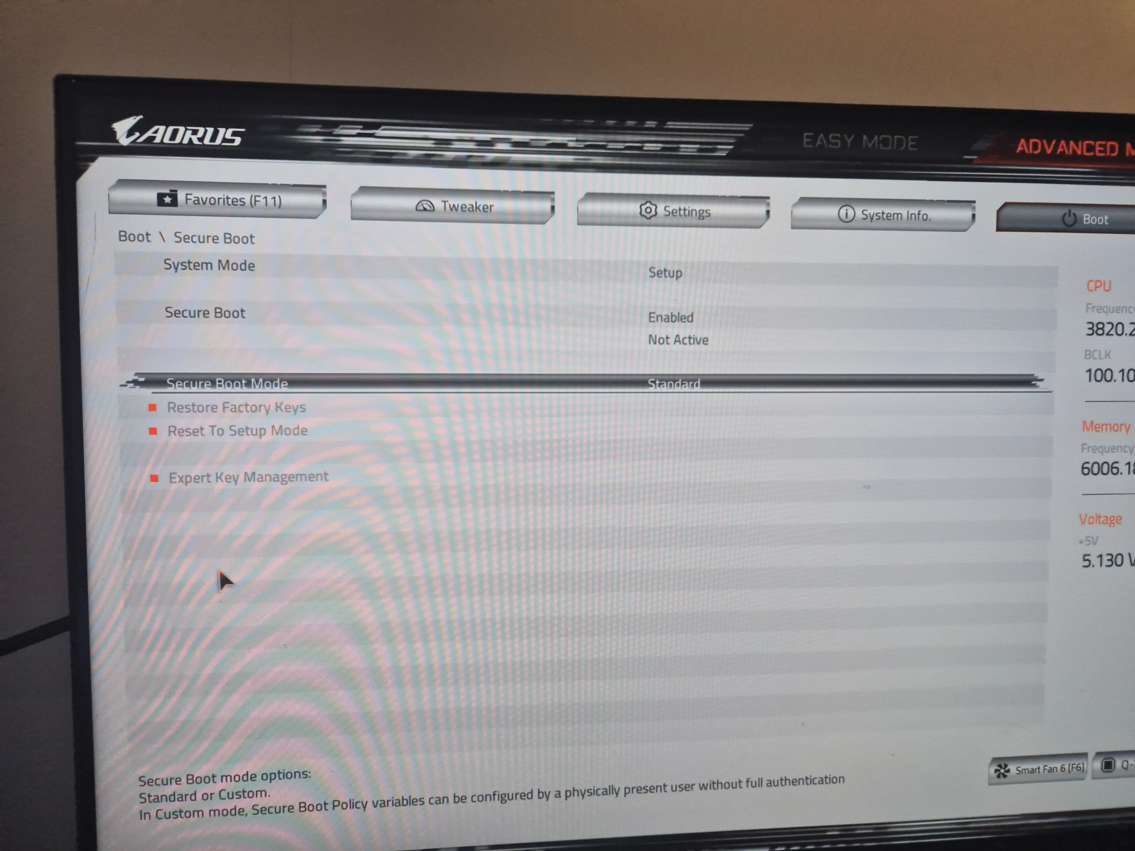

@eYc Anbei findest du die weiteren optionen
Ist glaube ich nicht das gefragte, aber da steht "Secure Boot Enabled - Not active". Also entweder CMOS resetten, und oder mal Secure Boot deaktivieren, Speichern und Neustart, dann wieder auf aktivieren.
