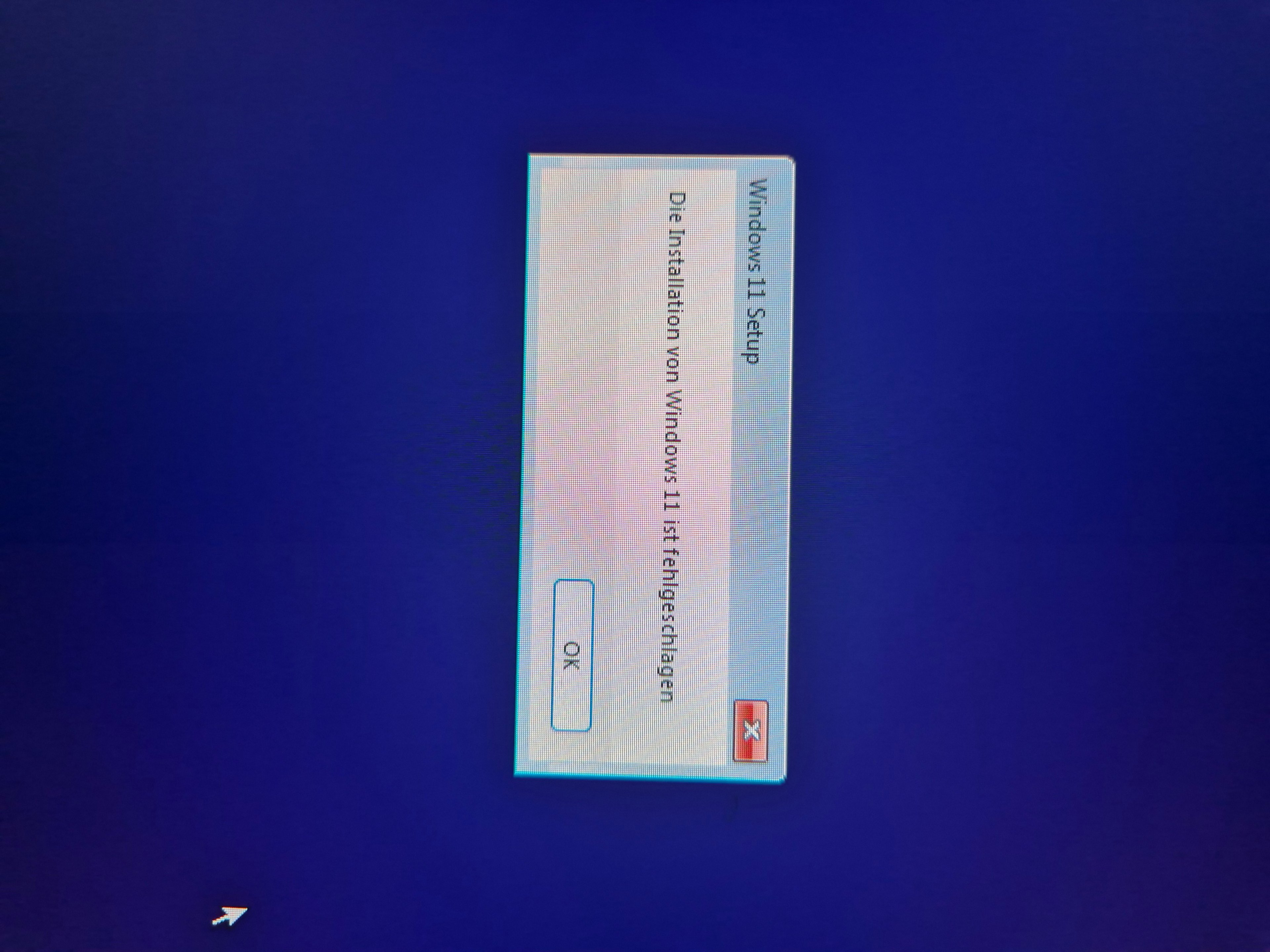

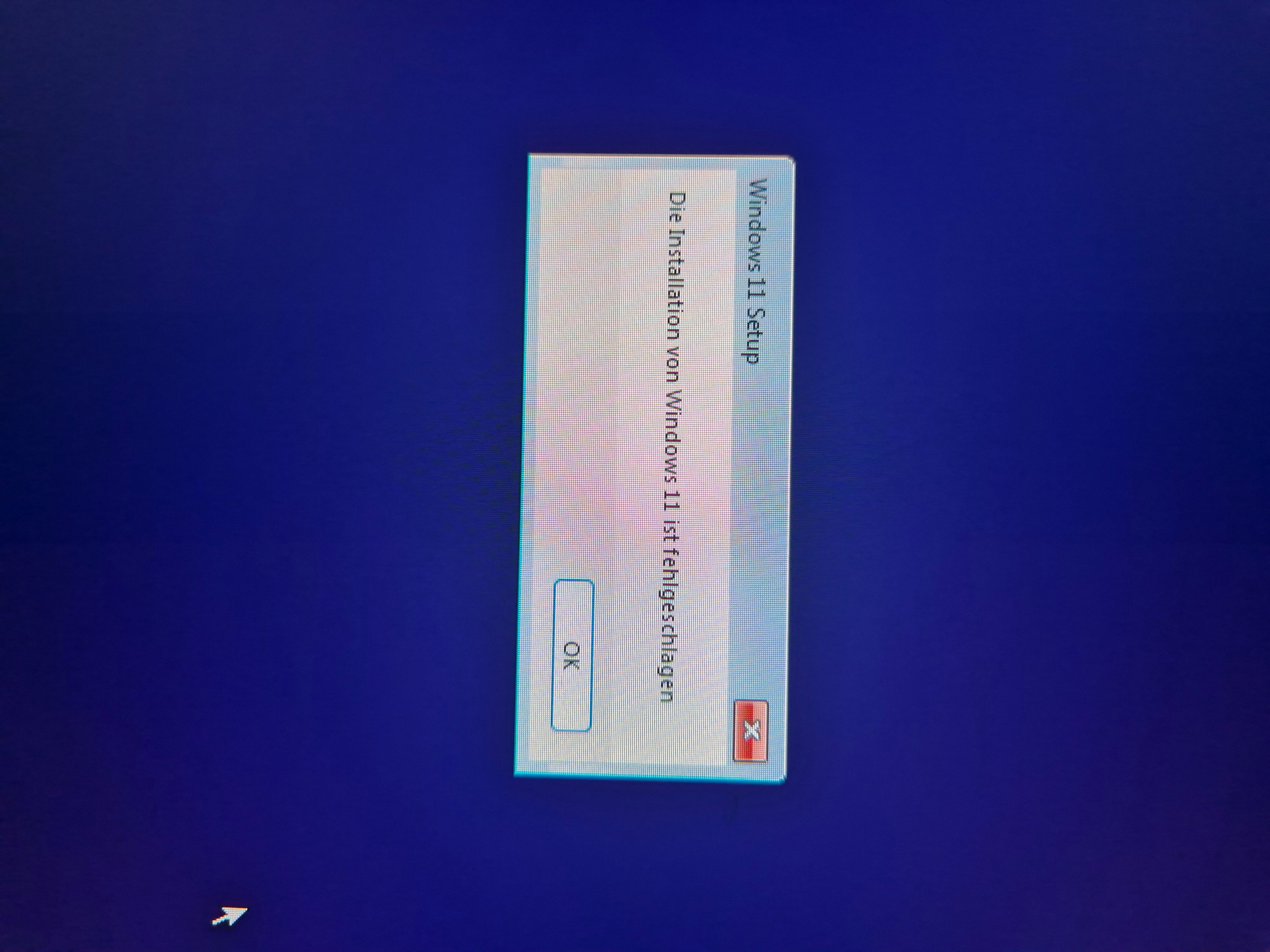

Zumindest kommt bei mir jetzt nicht mehr die Meldung, dass meine Komponenten nicht kompatibel sind für win11. Leider bricht die Installation jetzt immer ab..
Wenn schon die vollständige Neuinstallation abbricht, ist zu 99% defekte Hardware das Problem.
CU
redjack

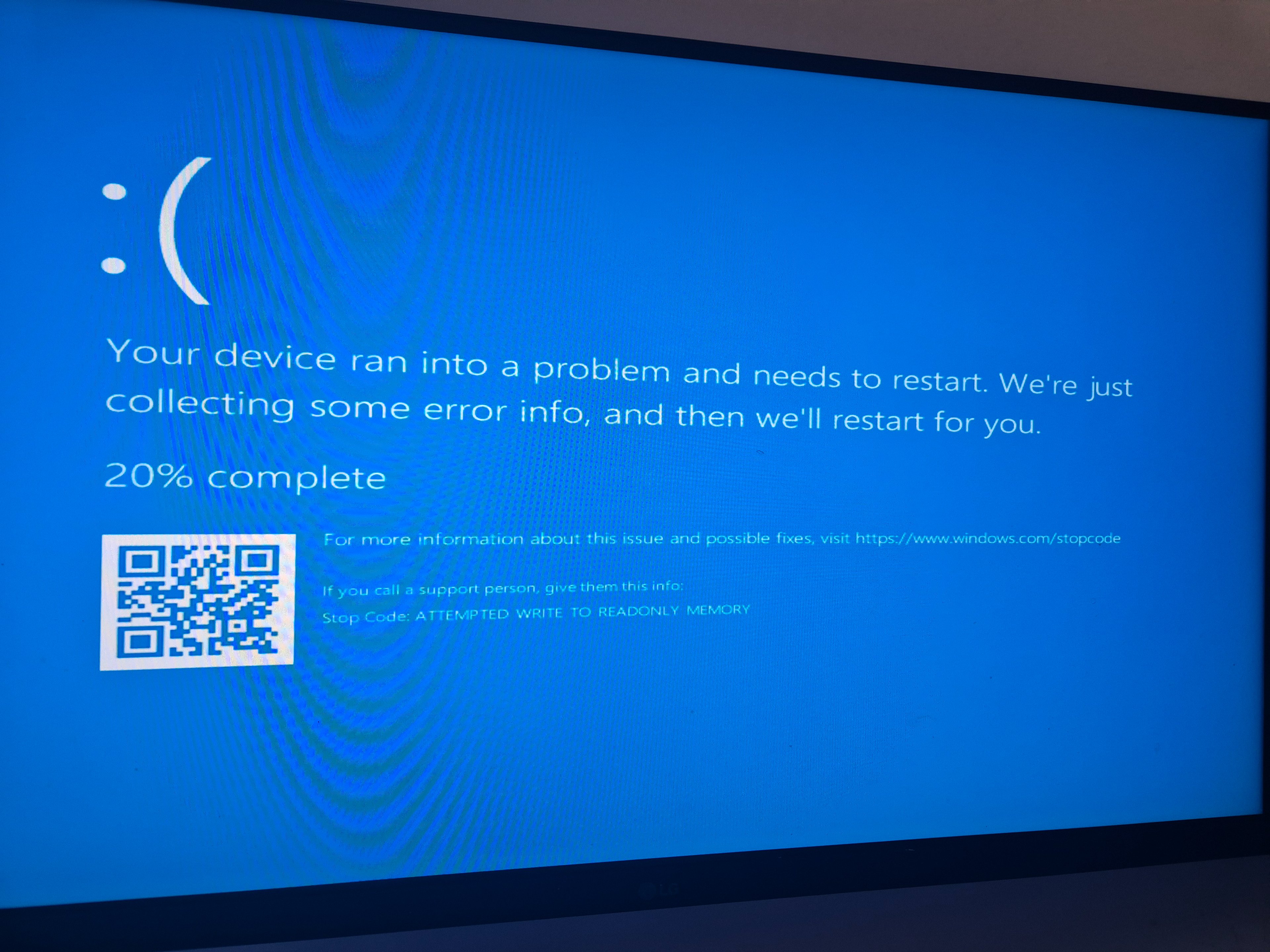

@redjack1000 Passiert bei ca. 30% und der BSOD zu Attempted Write to Readonly Memory kommt. Ich versuche mal ohne xmp.. defekte Hardware wäre mies, da ich alles neugekauft habe und ich keine Ahnung habe woran es liegen könnte. Zu dem Fehler habe ich geschaut, der RAM wird im BIOS erkannt und er sitzt entsprechend auch in den richtigen slots
Ohne xmp bricht es jetzt bei 50% ab... Ich weiß echt nicht weiter
Versuch mal mit nur ein Riegel
Setze Bios auf Standard zurück und versuche es erneut, scheitert die Installation, prüfe als erstes den RAM auf Fehler.
Cu
redjack
Prüfe den RAM vielleicht mal mit memtest86(+), und den Datenträger auch gleich dazu.
Und den USB-Stick :D
