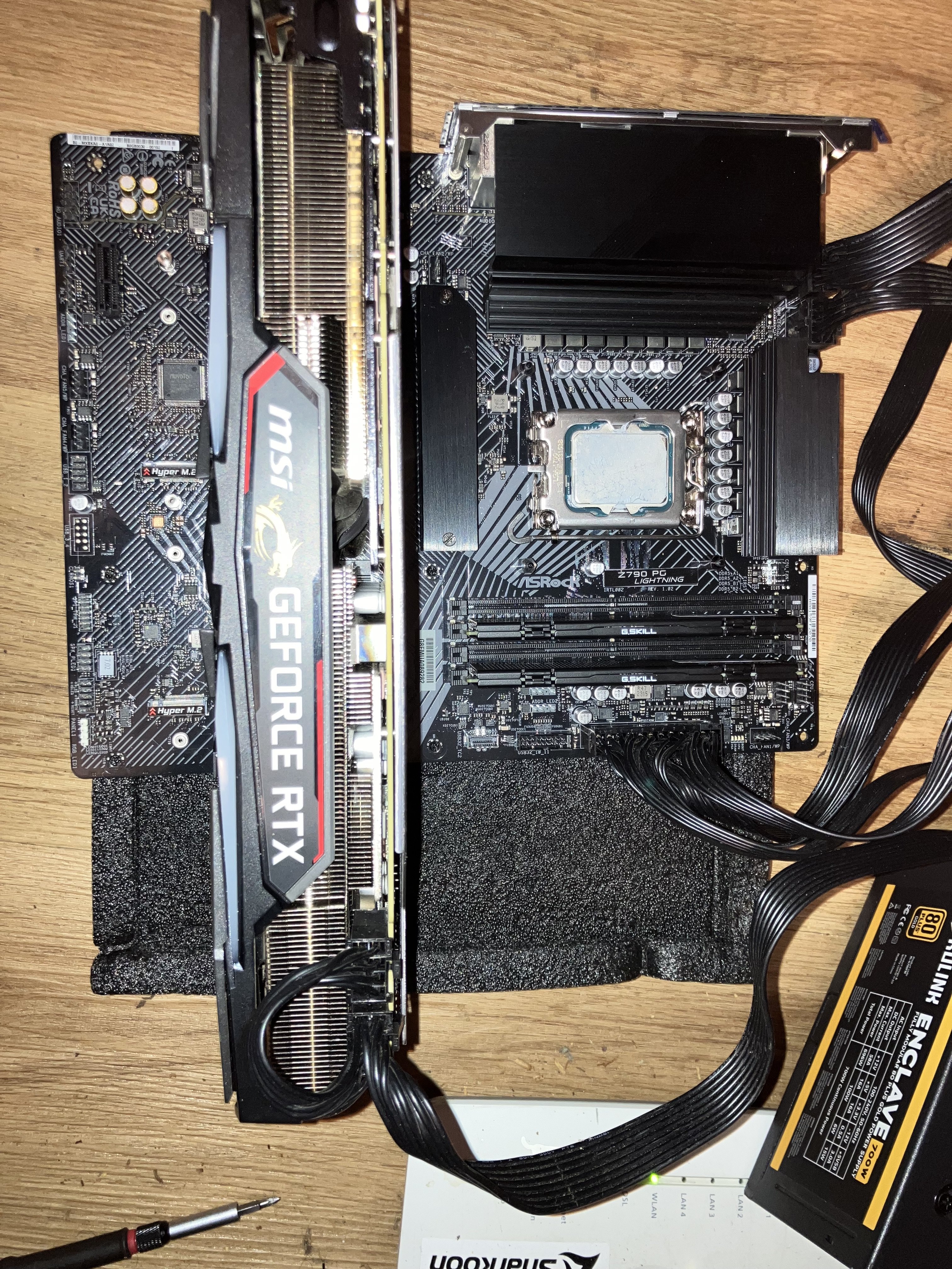

Ok, dann werde ich morgen mal das Netzteil und die GPU ausbauen und das ganze separat testen mit den neuen Teilen. Wenn ich es zum laufen bekomme, liegt es an den Abstandshaltern.

Ich hab mit dem Schraubenzieher die 2 Pins berührt bei Power, aber nichts...
