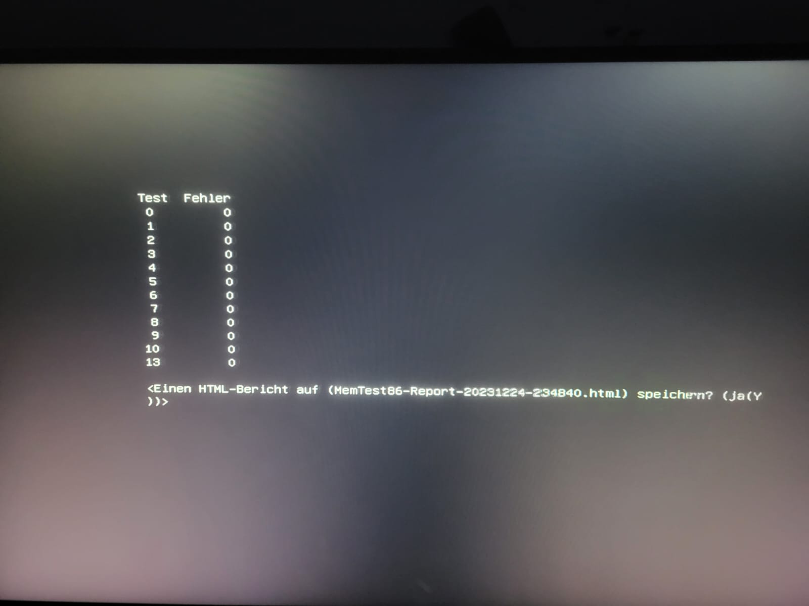

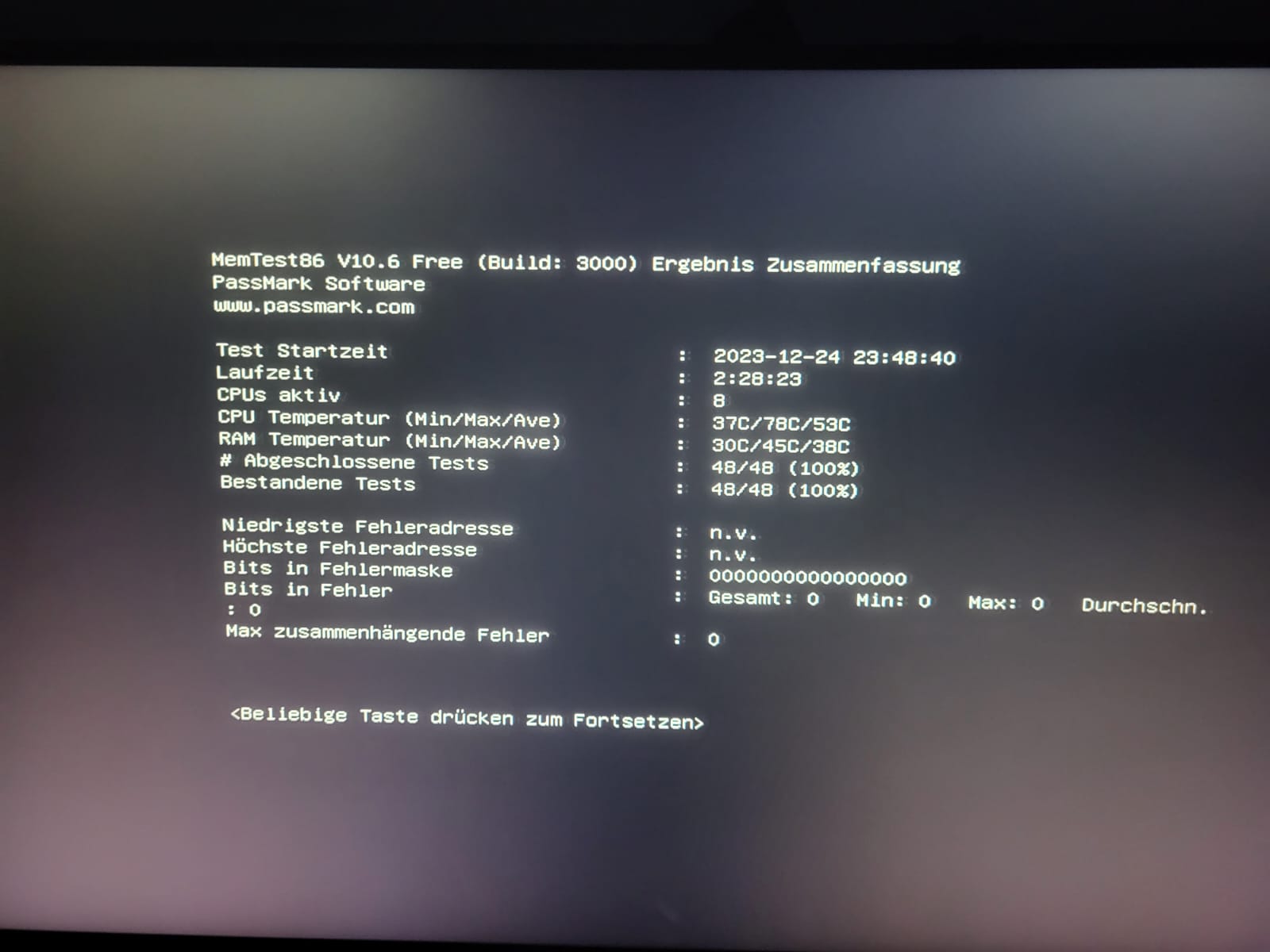

Also nicht sicher. Eher ist dass die Vollbestückung nicht ging oder sonst was. RAM Riegel kann man testen, mit memtest86 z.B.
Dann weißt du es ob Fehler vorhanden sind.

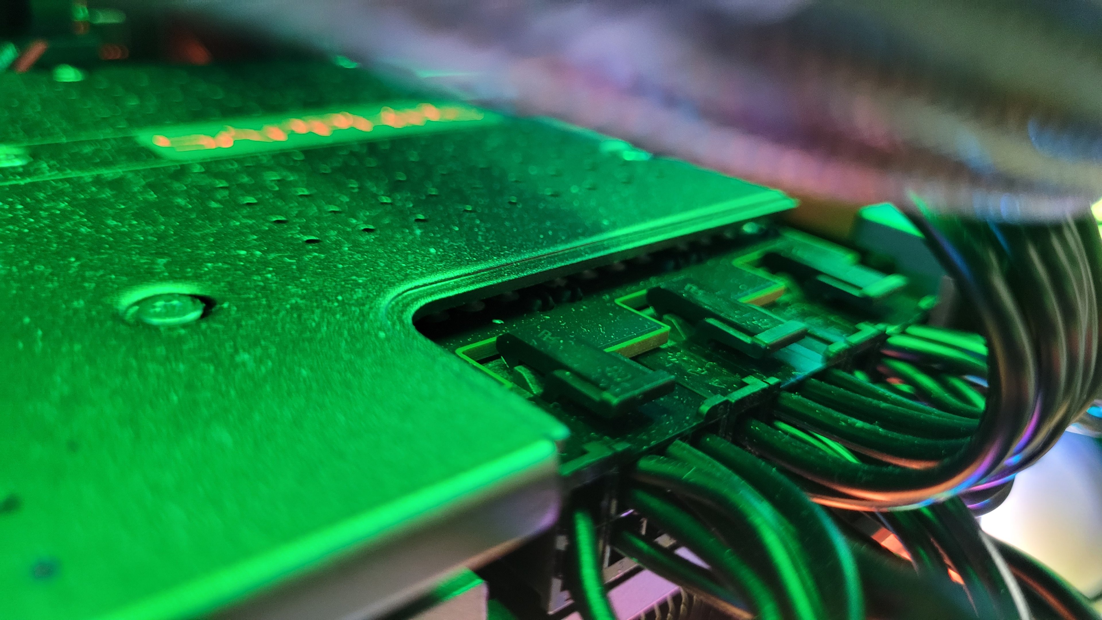

Ist mit dem msi a1000g verbunden 2mal dual 8 pin kabel bei einem kabel stehen hakt 8 bin ab. Und angeschlossen an cpu&pci e
redjack1000 schrieb:
Perfekt, dann kann es ja losgehen.
Zeige uns mal, wie die Grafikkarte mit dem Netzteil verbunden ist.
CU
redjack
Auserdem steht in der anwendung für die rgbs von der grafikkarte " plug in your amd device to get started" memtest ergebnisse sind auch dran. Eine frage noch reichen 1000Watt weil da insgesamt 7 Lüfter sind +Arctic liquid 2 420 radiator mit 3 weiteren lüftern. Anzumerken: Es ist bis jetzt nur bei Roblox passiert(und 1mal als ich direkt nach dem restart chrome geöffnet habe) bei anderen games passiert nix.
