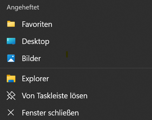

rechtsklick auf den jeweiligen Ordner im Explorer -> an Schnellzugriff anheften
wenn du eine Verknüpfung vom Explorer auf der Taskleiste hast, dann mach dort einen Rechtsklick drauf: der vorher angeheftete Ordner erscheint dann unter "Angeheftet", z.B. so:

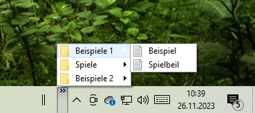

Danke für den Hinweis, das ist natürlich eine Möglichkeit, ich suche allerdings eher nach einer Möglichkeit, den Ordner (und dessen Dokumente) direkt über die Taskleiste abzurufen. So wie im nachfolgenden Screenshot. Dieser ist nur Beispielhaft, auf dem Rechner um den es eigentlich geht liegen da dutzende Dokumente, teilweise in Unterordnern, da ist die Version über den Schnellzugriff zwar, wie geschrieben eine Möglichkeit, aber keine sehr gute.
