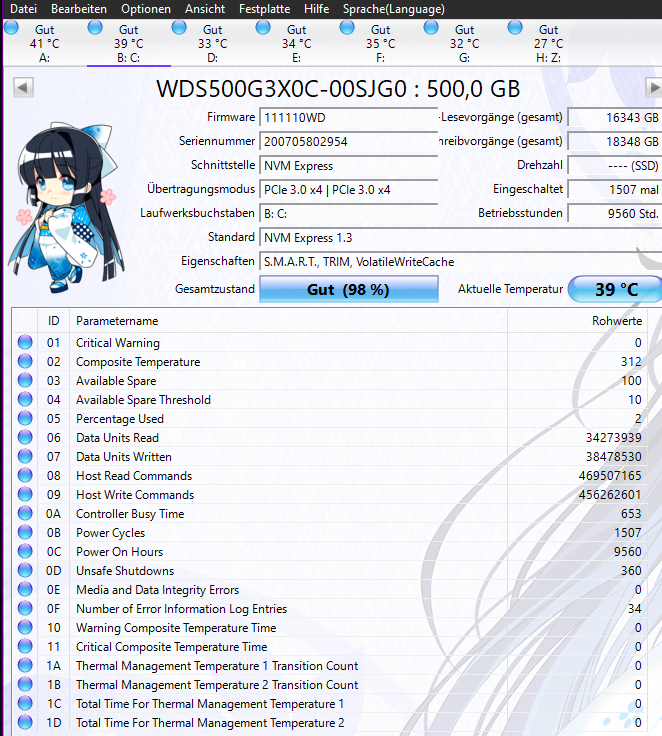

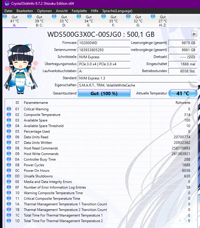

Wie äussert sich das Problem denn genau? Habe seit einigen Wochen das Problem das mein selbstbaudatengrab wo auch 11 genutzt wird, "ich weiss nicht die optimalste Lösung, aber für mich ausreichend" alle paar tage der Rechner anscheinend neustartet und im bios landet, und der Slot die SSD nicht mehr erkennt, hatte die SSD mal in den 2ten Slot gepackt und die SSD wurde dann mit dem gleichen fehler nen paar tage später in diesem anderen slot nicht mehr erkannt. Reboot half nicht, nur ein harter Shutdown. Aber dann lief wieder alles, Board kann man wohl ausschliessen, da der fehler mit der SSD mitwandert kann es nur das OS oder dieSSD selber sein
Brett ist nen MSI B460 Tomahawk
10100T I3
32GB DDR4 3200@2666
2x WD Black SN750 500GB
4x WD Red Pro 14TB

VErschwörung würd ich das nicht unbedingt nennen, es ist halt schon echt komisch das die kiste 4 jahrelang nonstop ohne probleme lief und dann ausgerechnet zu dem zeitpunkt wo solche probleme vermehrt auftreten ich auch betroffen bin. Hab generell nur ärger mit 11, zumindest auf anderen geräten als mein datengrab, aber das hat hier nichts zu suchen. Auf dem Grab lief 11 bisher immer super, zugegeben, ich hab es auch nie wirklich anderes genutzt als für datenschieberei und nen kodiclient.
Windows ist komplett up2date, SSDs haben keine Updates laut WD Tool.
Das Motherboard hat das letzte Bios irgendwas mit v16 was aus 2024 ist, und bisher auch immer noch das neueste. Hatte das letztes Jahr gegen weihnachten installiert, da ich das Grab einmal rundum gesäubert habe.
Was ich eventuell die tage noch mal probieren kann, ein 11 auf die 2te SSD frisch zu installieren. Diese war bisher nur als Cache in benutzung, sprich da wurde alles reingeschmissen und später dann wegsortiert.

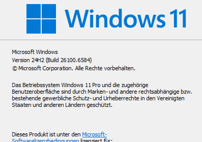

welche Windows-Version ist es genau? zB.: 26100.4349
Gib bei "Ausführen" Winver ein.
242H 26100.6584
