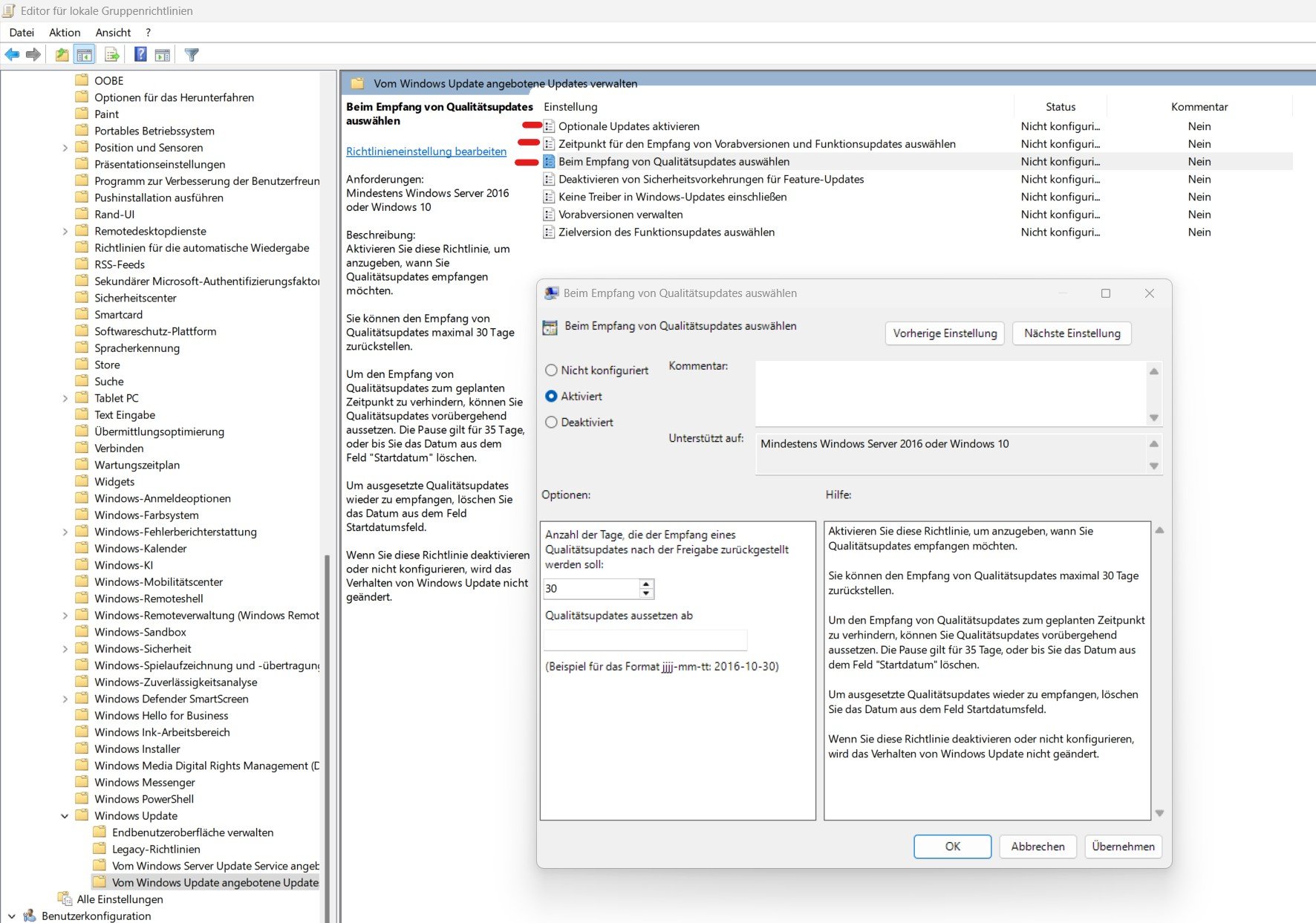

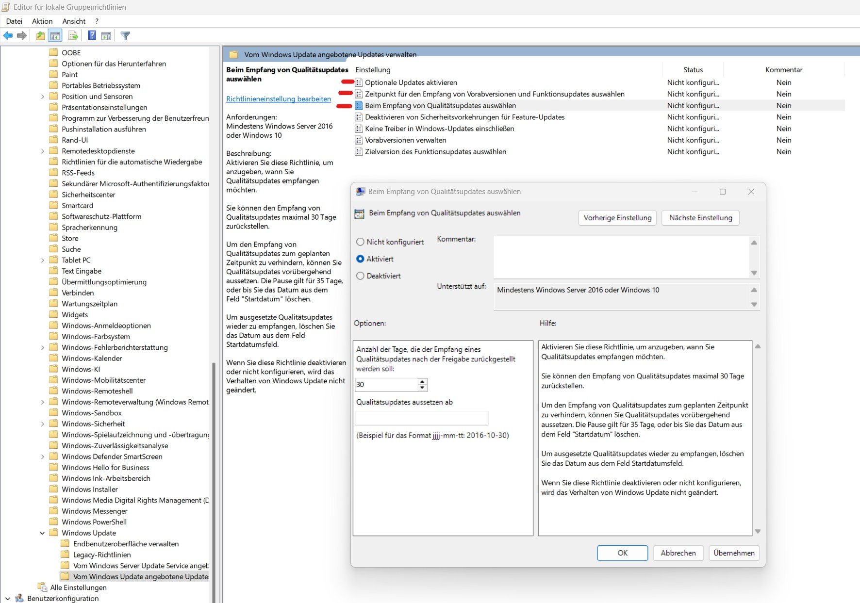

. @rZx @branhalor was du suchst ist das Stichwort Gruppenrichtlinie update verschieben Win11 (Pro (nicht home) braucht du da denke ich mal). Falls du dazu per google widererwartend es nicht findest kann ich dir screenshots und Infos heute Abend geben.
das müssten ja nur diese drei Optionen sein (rot markiert), oder?
Da kann ich jeweils die Updates pauschal um 30 Tage verzögern.
weitere Einträge gibts soweit ich sehe nicht mehr...
Reaktionen: Ecoli86
