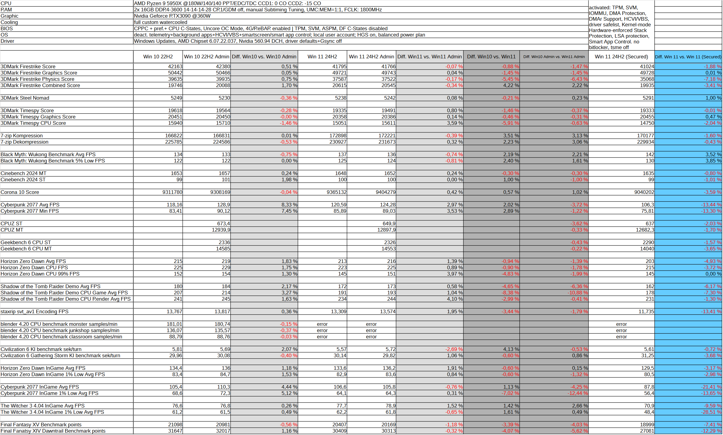

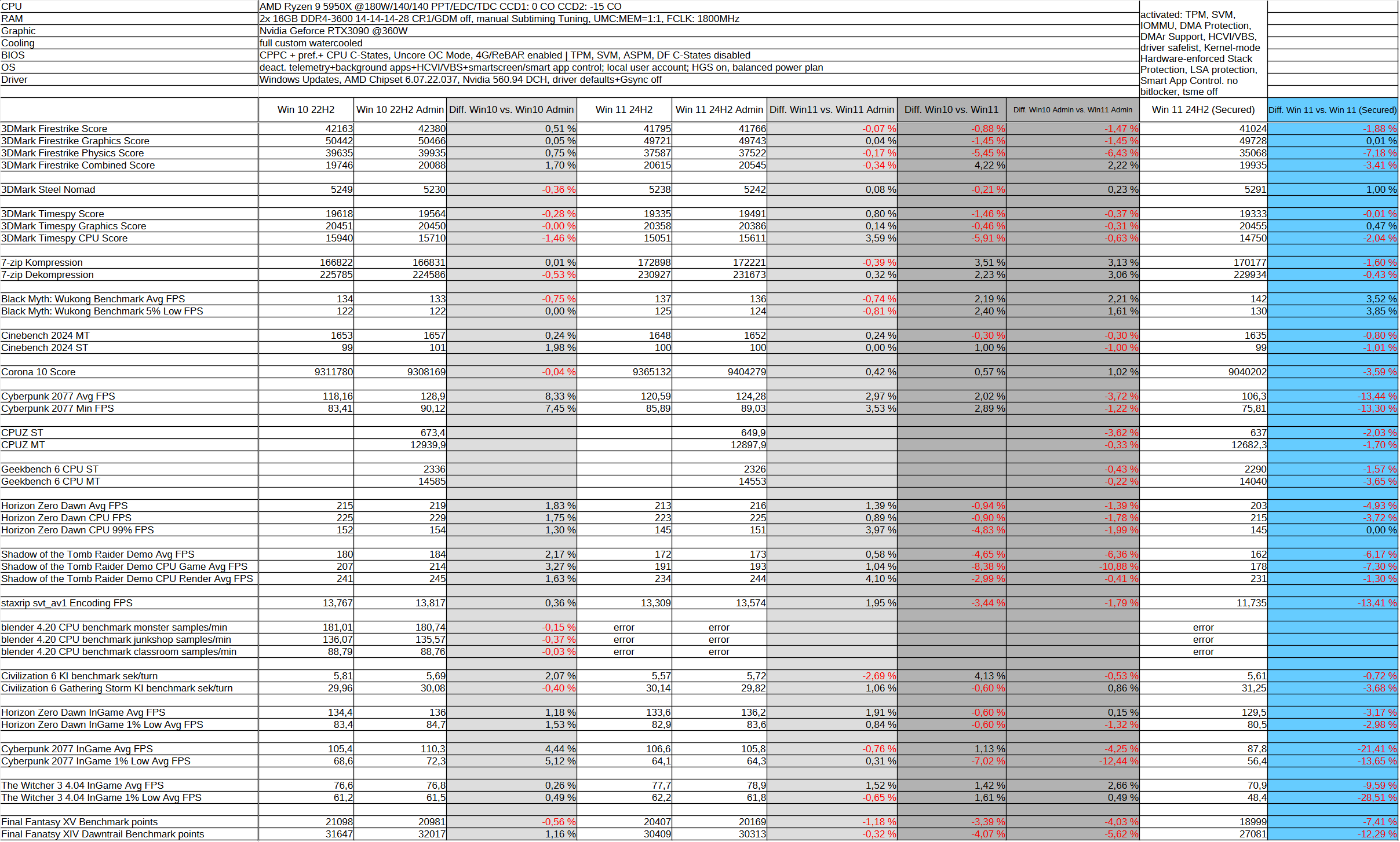

Nicht ganz. VBS ist nur aktiviert, weil HVCI (Memory Integrity) es braucht und das ist neuerdings immer aktiviert. Schaltet man HVCI ab, wird auch VBS deaktiviert, solange kein anderer Dienst läuft, welcher VBS benötigt.
VBS kostet etwas Leistung und zusätzlich aktiviertes HVCI dann noch etwas mehr.
Kann man problemlos aktiviert lassen, aber wenn man z.B. extra Geld für OC Komponenten ausgibt (80 Euro mehr für 2% Leistung) sollte man es deaktivieren, weil man dieses Leistungsplus sonst direkt wieder verliert...
Wobei allerdings gilt: HVCI bringt mehr Sicherheit. 2% mehr Leistung bei eh schon 180 FPS bringen nichts...
EDIT: https://www.computerbase.de/artikel/betriebssysteme/windows-11-vbs-hvci-spiele-benchmarks.83639/
