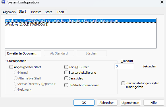

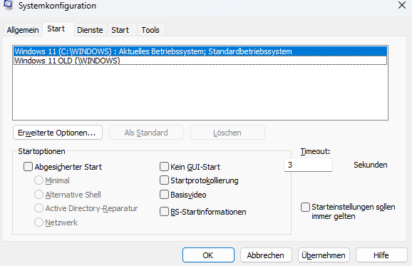

Windows 11 Werkeinstellung .
Pentagon schrieb:
Hat doch alles bestens funktioniert. Trink dir einen Schnaps!

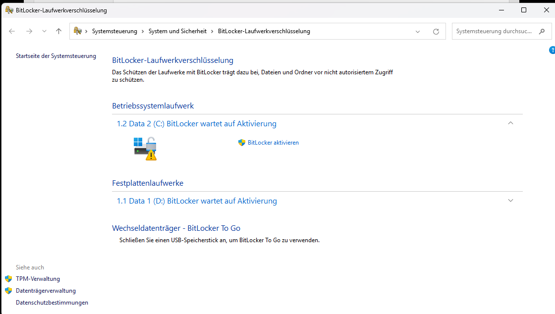

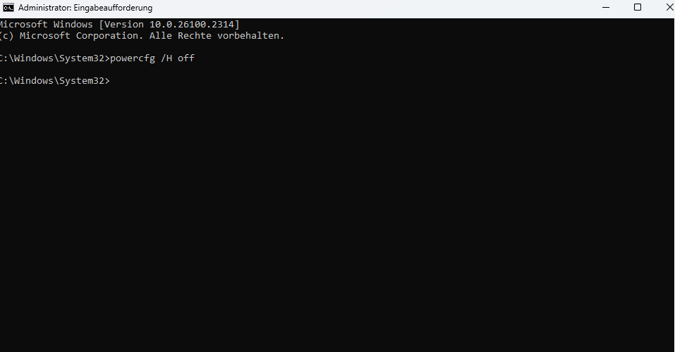

Zunächst würde ich jetzt kontrollieren, ob BitLocker auch deaktiviert ist

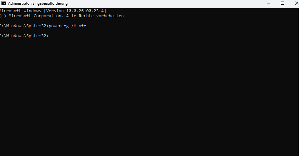

Dann gibst du
C:\Windows\System32>
powercfg /H off
ein

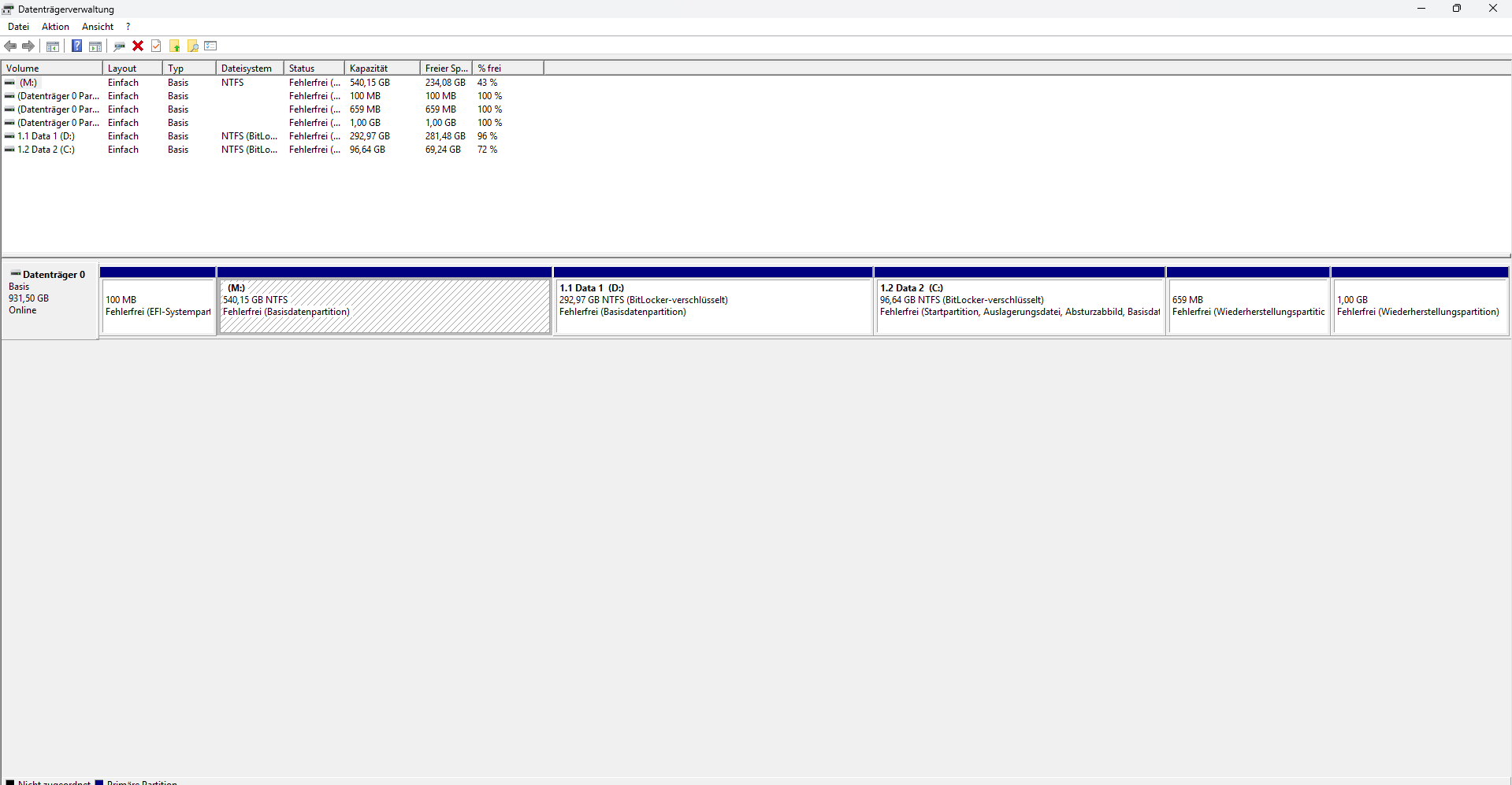

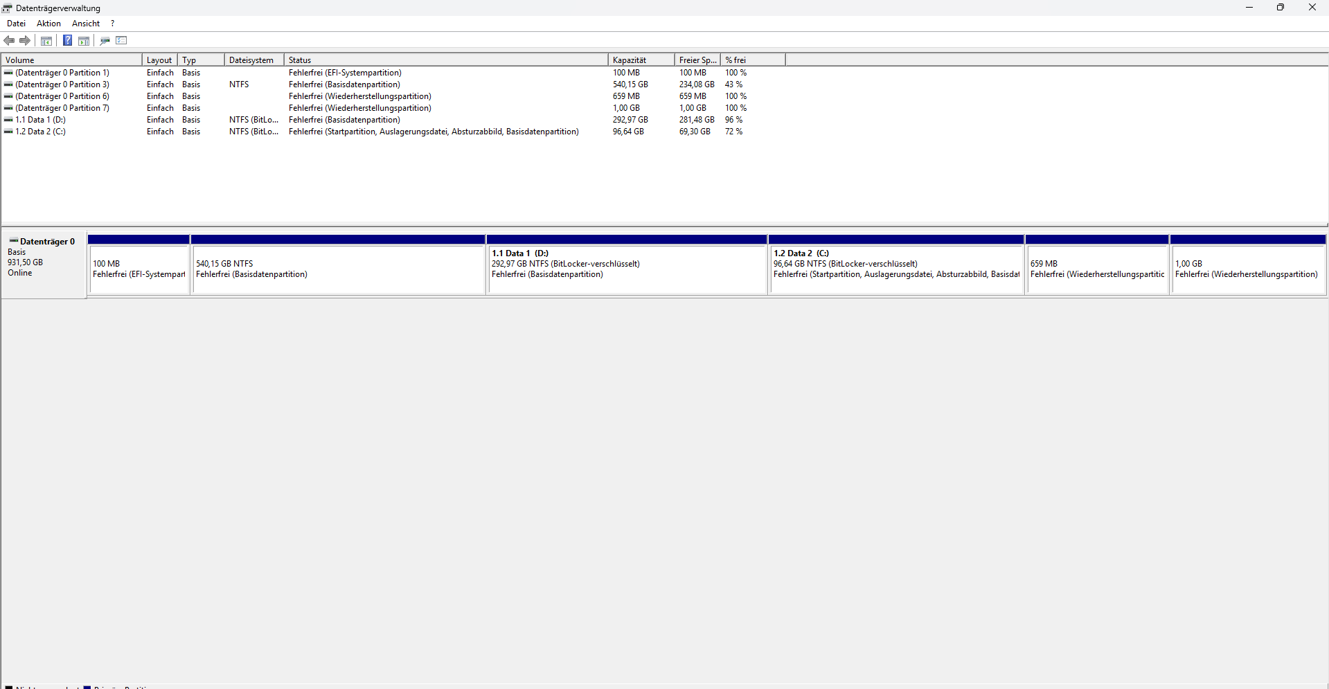

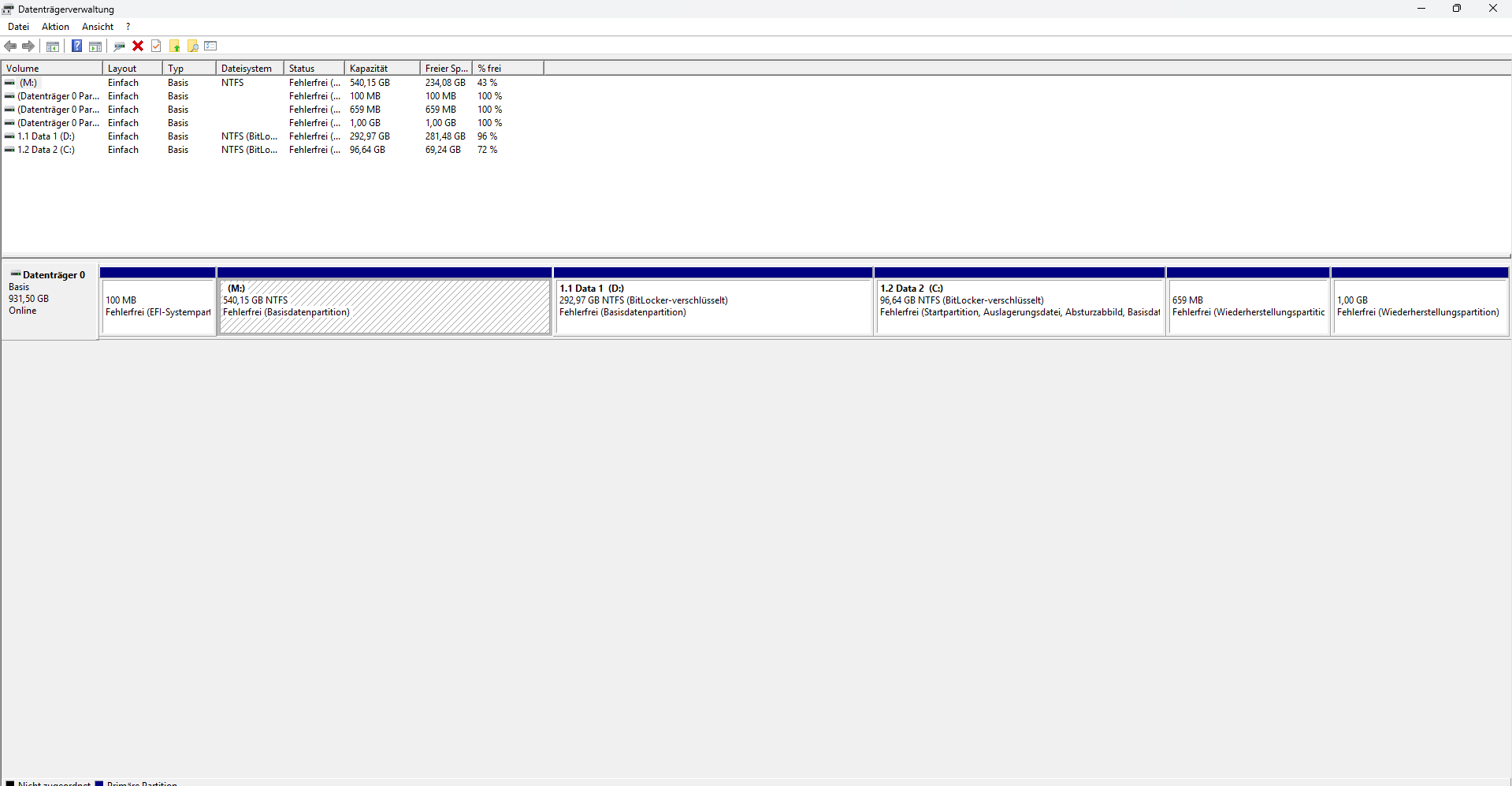

Wenn du dann soweit bist, hätte ich gerne ein Bild der Datenträgerverwaltung.
Dann kannst du im Gerätemanager überprüfen, ob alles OK ist.
Pentagon schrieb:
Wichtig ist jetzt erst die Überprüfung von BitLocker.
dann
powercfg /H off

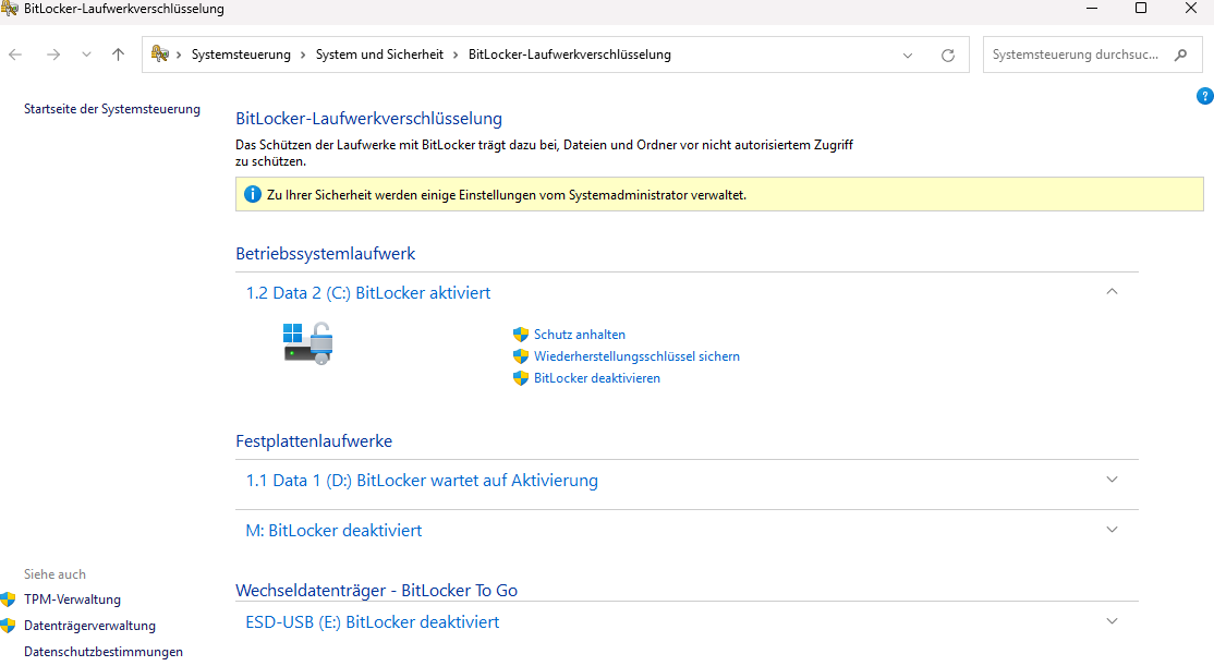

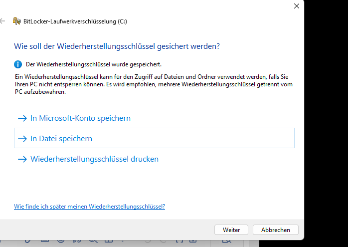

Jetzt kommt der Trick!
Du muss erst den BitLocker aktivieren.
Dann sicherst du den Schlüssel
Anschließend kannst du BitLocker deaktivieren
Wenn der deaktiviert ist, gibst du
REG ADD HKLM\SYSTEM\CurrentControlSet\Control\BitLocker /v PreventDeviceEncryption /t REG_DWORD /d 1
ein
alles klar .

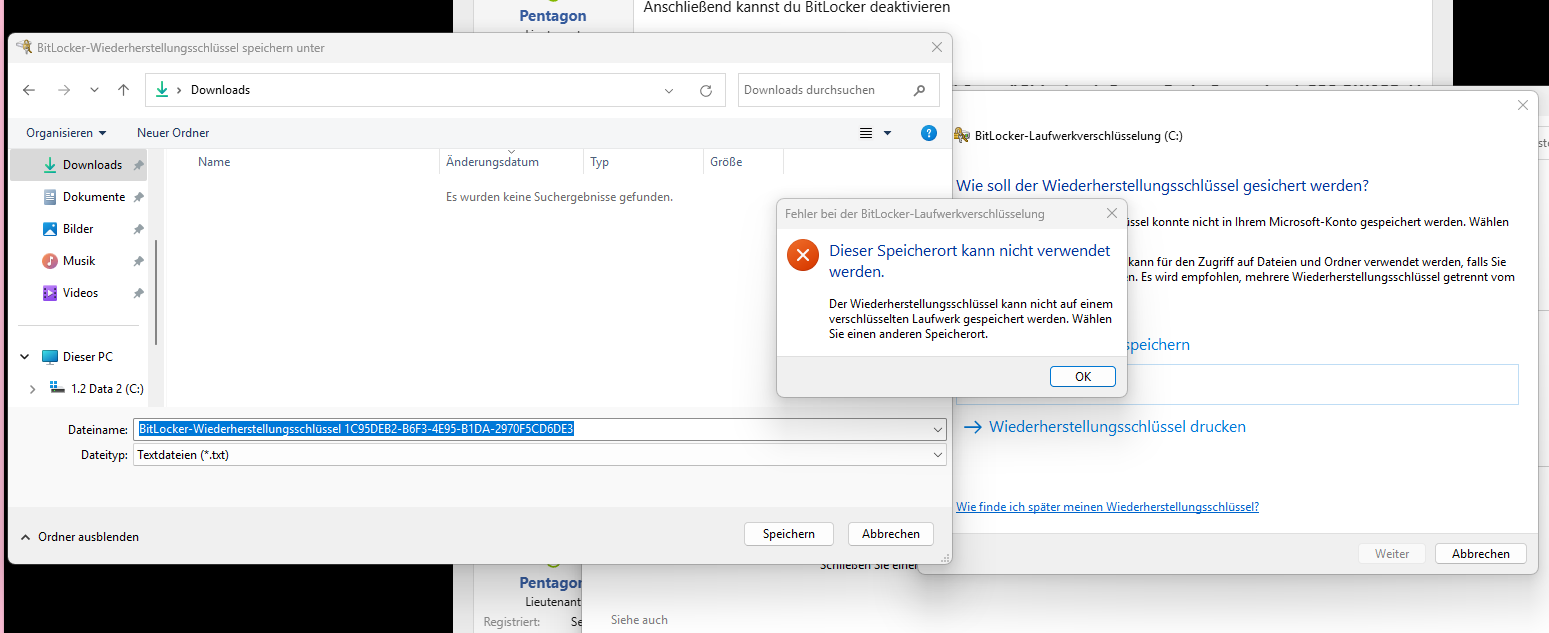

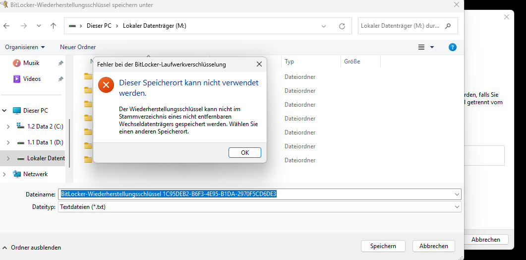

wie sichere ich den schlüssel ? :DDDD
Irgendwo auf dem PC speichern
Mit dem REG-Eintrag unterbindest du in Zukunft weitere Verschlüsselungen.
Man hätte das auch schon in der ISO machen können, wäre aber für einen Anfänger zu kompliziert gewesen
Klick erst mal auf OK

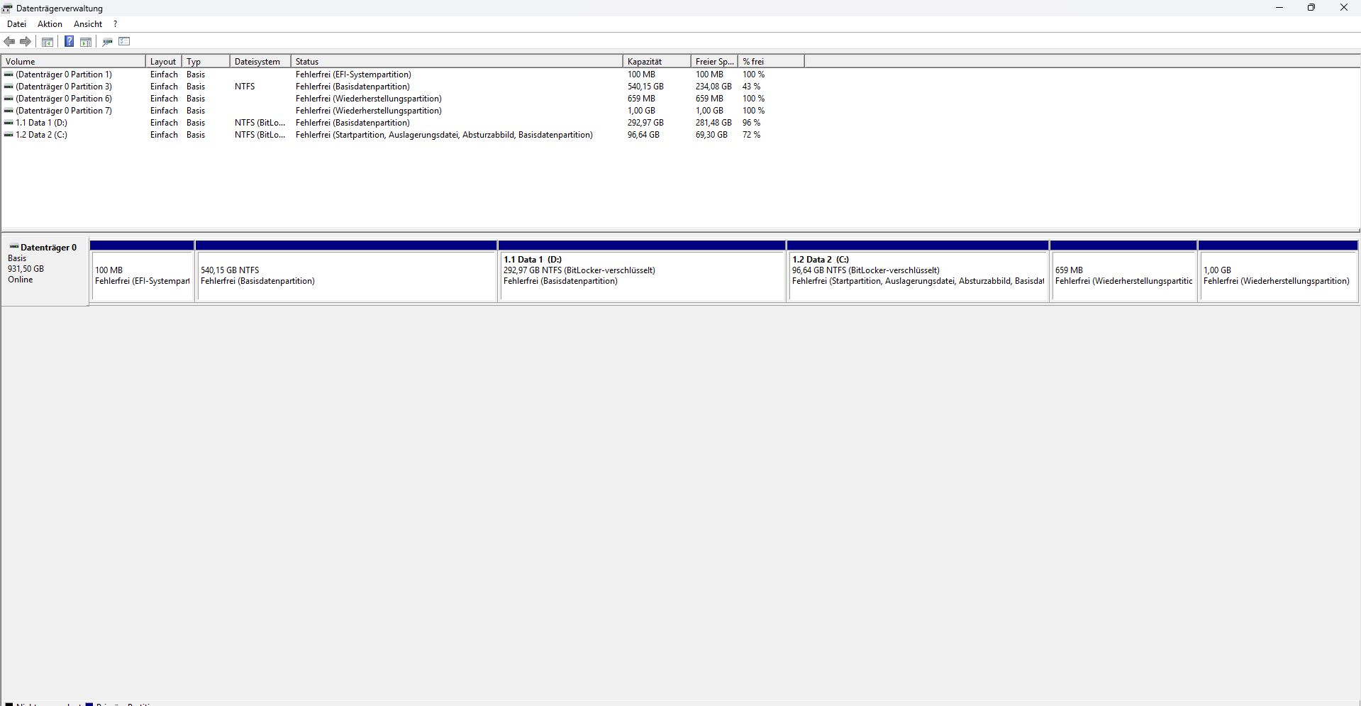

Dann kannst du eventuell in der Datenträgerverwaltung der alten Windows-Partition einen Laufwerksbuchstaben verpassen. In der Hoffnung, dass diese Partition nicht verschlüsselt ist.
Zur Not nimmst du erst mal einen USB-Stick.
OK, es sollte möglich sein, den Schlüssel erst auf M: zu sichern
Erst wenn beide Laufwerke entschlüsselt sind, den REG-Eintrag setzen

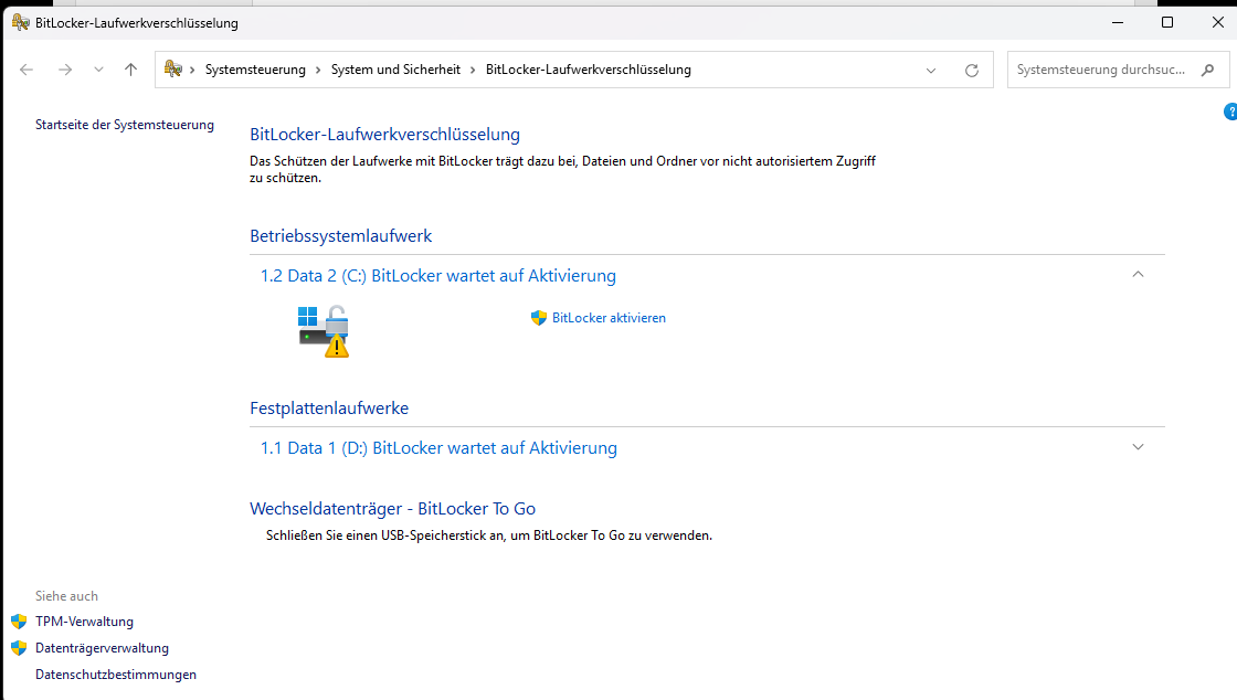

@Pentagon hab auf jetzt aktivieren gedrückt ,und jetzt wieder deaktivieren ?
