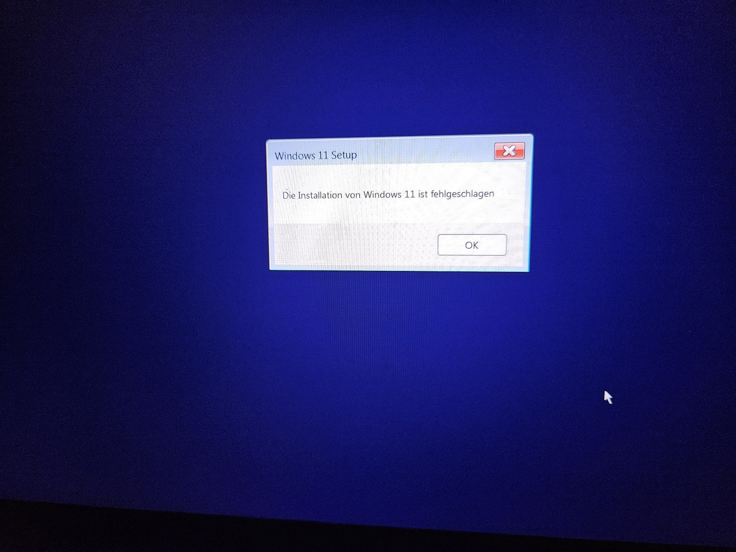

Ich wollte auf meinem 4 jahre alten XMG Focus jetzt Windows 11auf einer eigenen Partition neben Windows 10installieren.
Den 32 GB USB (Verbatim)Stick habe ich mit Rufus und einer Windows 11 iso vorbereitet.
Windows 11 bootet problemlos vom Stick,erkennt den freien unpartitionierten Speicherplatz und fängt an zu kopieren.
Wenn dann der erste Neustart erfolgen soll, kommt die Fehlermeldung,daß Windows 11 nicht installiert werden kann. Es kommt auch nur diese Meldung,ohne irgendwelche Fehlercodes etc.
Ich habe es auch mit dem Microsoft Creationtool probiert. Gleiches Problem.
Auch ein anderer USB Stick brachte keinen Erfolg

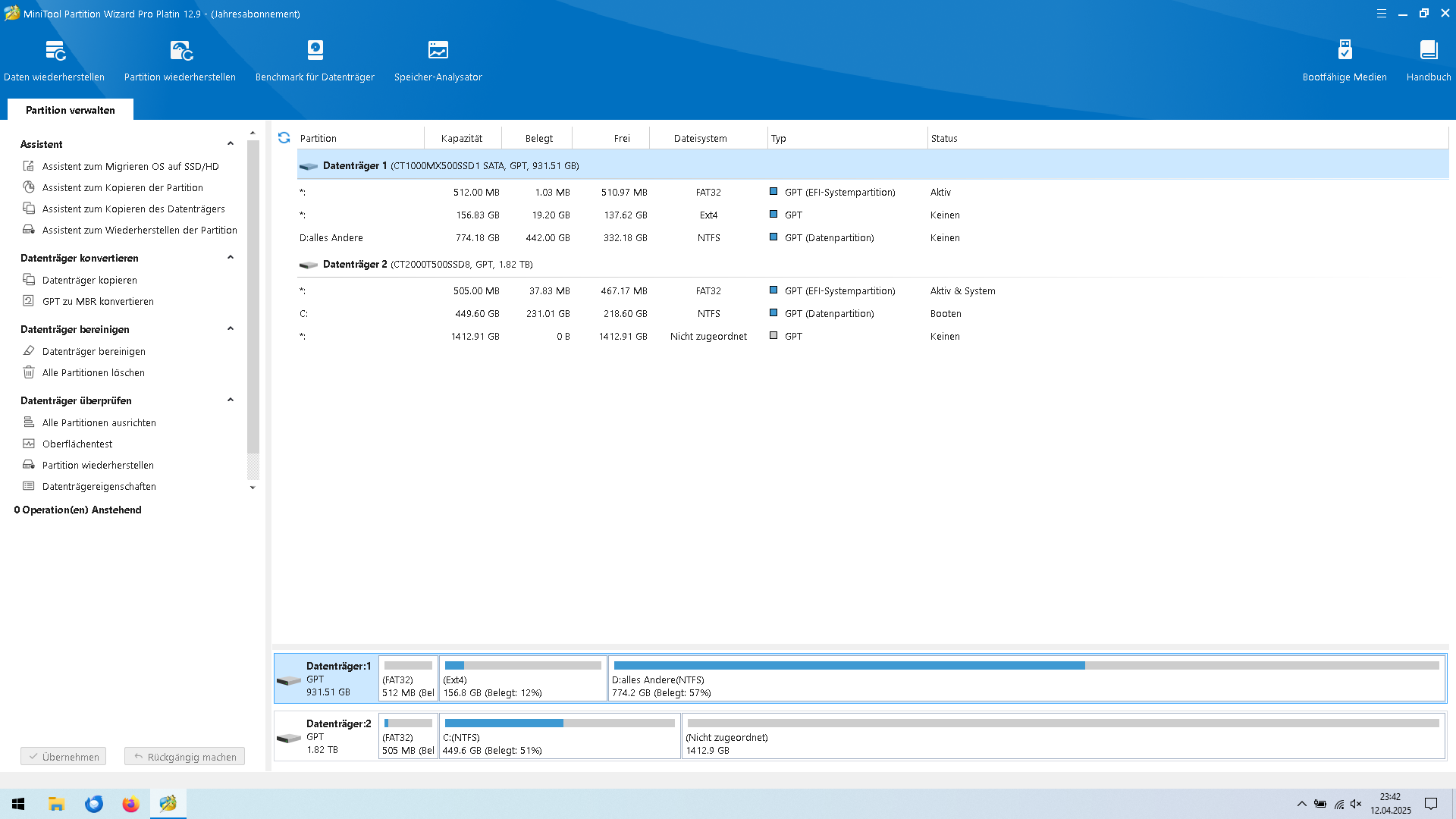

Du hast nur den unpartitionierten Bereich bei der Win Installation zugewiesen? Das wird nicht gehen. Windows will auch weitere Partitionen einrichten, die es zum Starten braucht.
Sinnvoller wäre einen ganzen Datenträger für Win zu nutzen. Den anderen abklemmen, Win installieren und dann per F Taste beim booten auswählen, von welchem Datenträger man booten will.

Da gibt es Probleme mit den UEFI Partitionen. Wenn Du Win und Linux parallel nutzen willst, erst Win installieren, dann Linux und zB Grub benutzen. Oder eben beide Installation autark auf einem eigenen Datenträger.

Du möchtest also Windows 11 auf Datenträger 2 mit 1412 GB frei Partition installieren?
Wieso ist da keine Wiederherstellungspartition zu sehen?
Reaktionen: drago1401 und Firefly2023
Weil keine vorhanden ist. Ich will Windows 11 auf diesen unpartitionierten Bereich installieren und später die Partition nach Bedarf ändern
Ich könnte Linux von der 1 TB SSD löschen und dann versuchen Windows 11 neben Windows 10 auf der 2 TB SSD zu installieren.
Wenn das erfolgreich ist, kann ich Linux Mint erneut auf der 1 TB SSD installieren.
Vielleicht könnte es so gehen.
Wie groß ist die Boot-Partition? Kann sein (weil hatte ich auch schon), dass die zu klein für 2 Windows-Bootloader + Linux mit mehreren fallback-initramfs ist.
Einfachster Weg wäre, wie schon gesagt, ein eigener Datenträger für Win11, wo der Installer selbst seine Partitionen anlegen kann, wie er will. Dazu dann die anderen Datenträger vorübergehend abklemmen, damit der Installer die vorhandenen Bootpartitionen in Ruhe lässt.

Nachdem ich die Linux Partition gelöscht hatte konnte ich Windows 11 problemlos auf der 2 TB SSD neben Windows 10 installieren.

Vermutlich hätte es ausgereicht, diese Partition auf inaktiv zu setzen.
set id=ebd0a0a2-b9e5-4433-87c0-68b6b72699c7
Mach das mit der anderen EFI-Systempartition, bevor Du Linux installierst, aber lass es nicht so. Nach der Installation:
set id=c12a7328-f81f-11d2-ba4b-00a0c93ec93b
So. Linux Mint ist wieder installiert und jetzt funktioniert alles wie es soll
