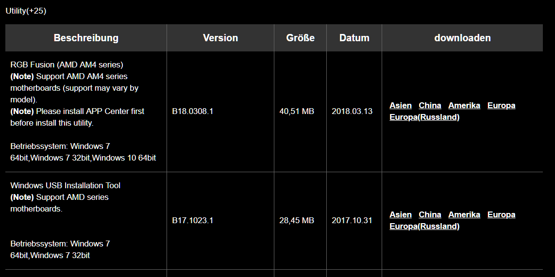

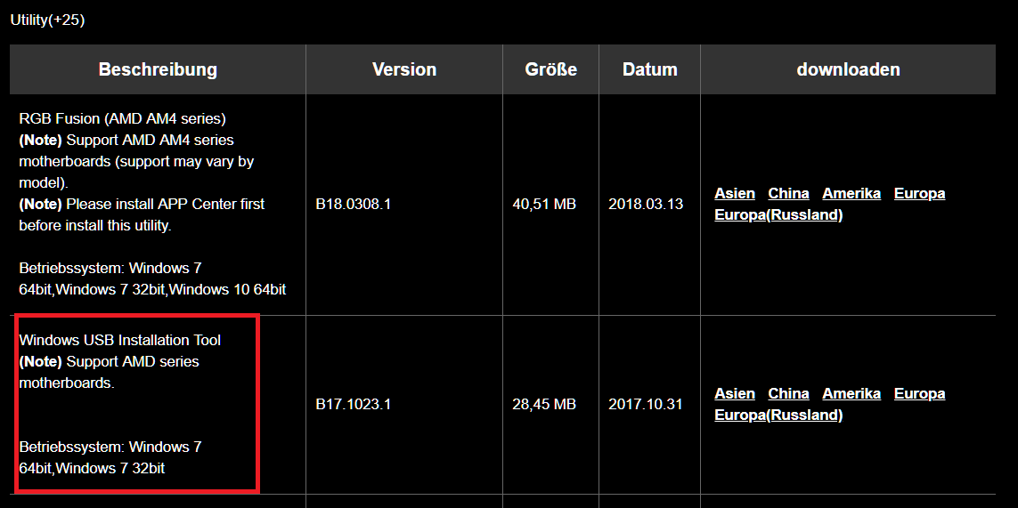

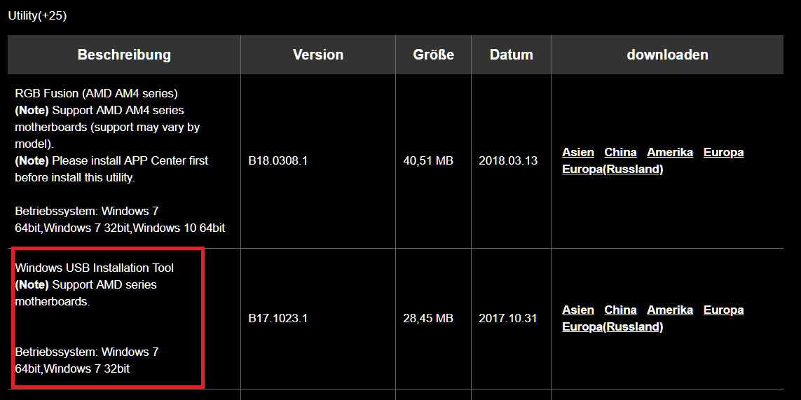

Aus deiner Antwort werde ich gerade nicht so ganz schlau:confused_alt: Der Link leitet mich zu Gigabyte webseite, aber da finde ich nichts genaues?! Was hat es mit dem Windows USB Installation Tool auf sich?
Das brauchst Du da Windows 7 diverse Treiber fehlen und nicht in der ISO sind.
