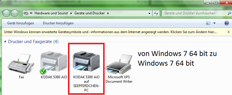

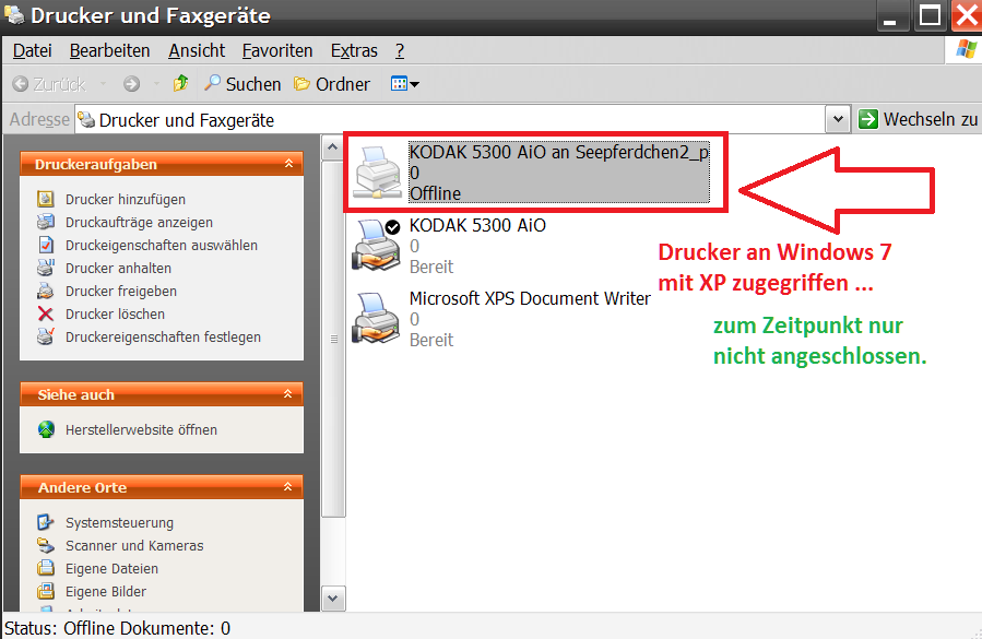

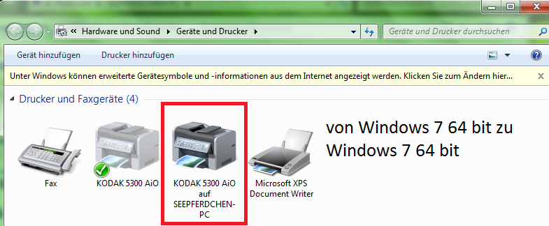

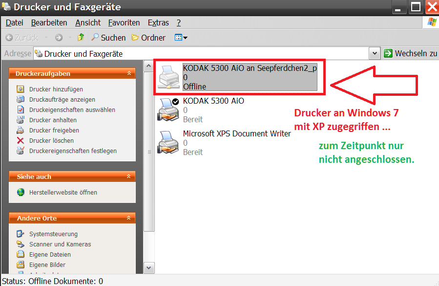

die Probleme hatte ich anders herum. Der Drucker, der in XP eingebunden und angeschlossen war, lies sich vom Laptop mit Windows 7 64 bit auf PC mit XP PRO 32 bit NICHT verbinden. Keine Chanze. Auch nicht mit Treibereinbindung des X86. Obwohl der Drucker separat auf beiden Systemen installiert wurde. Bei meinem handelt es sich um einen KODAK Drucker. Es kommen beim Verbinden nur Fehlermeldungen.
LÖSUNG bei mir : Anders herum wurde ein Schuh draus. Also von XP auf den Drucker an Windows 7 angeschlossen - verbinden, klappt super. (ohne weitere manuelle Treibereinbindung - Treiber wird automatisch eingebunden).
Außerdem muss der Drucker auf allen XP Systemen separat installiert werden. (So dass XP auch den korrekten Treiber des Druckers hat). Dann müßte es funktionieren.
Eine weitere Lösung (anders herum) habe ich auch noch nicht.
Viele Grüße
