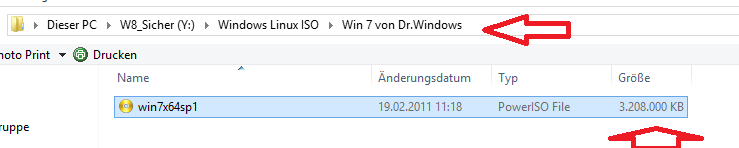

:heul: :pcangry: Win 7 von Dr.Windows 64bit.png

Mein Tip= Saug dir das Windows an einem ganz anderen Rechner, welcher Browser ist egal.
