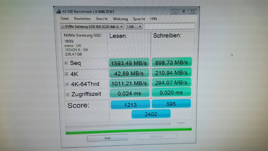

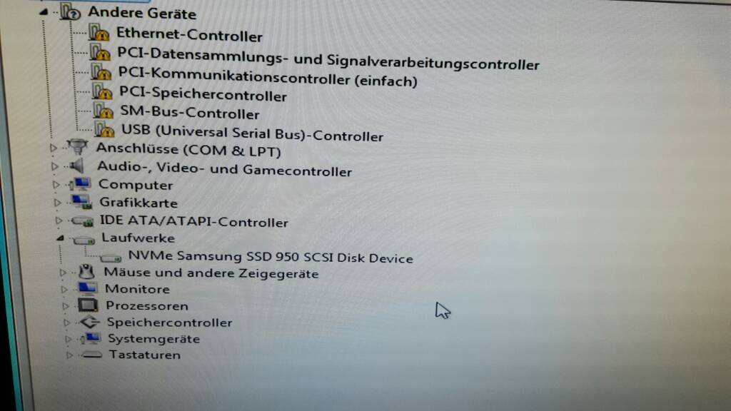

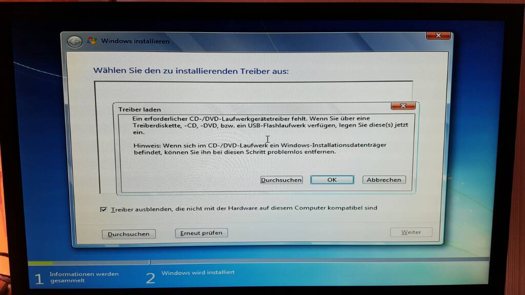

Ich habe gestern mit dem Tool: NTLite alle Treiber vom Mainboard und auch Hotfix von MS draufgepackt.
Installation nicht möglich. Der Treiber wird nicht gefunden und somit auch keine SSD.
Ich habe eben dem Tool von ASRock (Win7UsbPatcher(v2.0.14)) mein Windows drauf gepatcht (USB-Treiber kommen dann mit) und dann einfach einen Ordner mit dem Samsung Treiber für die SSD (Danke an 37h00bi für den Link mit dem extrahierten Treiber) erstellt.
Die Installation läuft bis jetzt durch.
