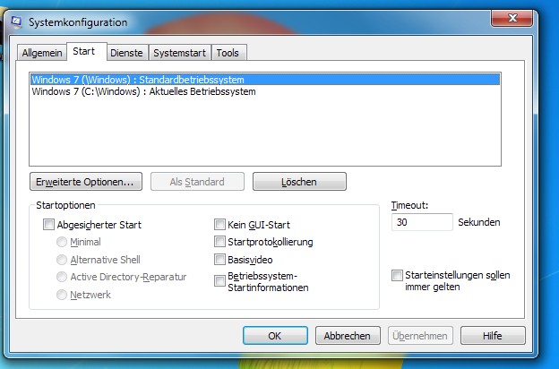

Nun bräuchte ich nur noch den Tip wie ich die 2. Startroutine wo ich zwischen den beiden BS wählen soll weg bekomme.

Unter "näher erläutern" meinte ich Hilfe wie es weitergeht. Ich habe Angst das falsche zu löschen.
Wenn ich unter msconfig reingehe, dann unter Start, dann habe ich 2 Einträge.
1) Windows7(\Windows): Standardbetriebssystem
2) Windows7(C:Windows) Aktuelles Betriebssystem.
woher weiß ich nun welches das richtige ist? Ich hätte 2 vermutet, aber was passiert wenn es das falsche ist? Ist dann alles weg?
Benenne den Eintrag einfach um, dann siehste bei der Auswahl welcher der richtige ist. (Ich kann das von hier aus auch nicht sehen)
Also mach aus Standardbetriebssystem zum Beispiel Montag und aus Aktuelles Betriebssystem Freitag.
Das wird angezeigt.
Geht auch Samstag? :D
Nein, Spaß. Danke für den Tip. Werde ich heute abend ausprobieren.
Sorry, es läßt sich nicht überschreiben. Das ist doch aber die Ebene die meinst. Oder? 2013-12-12_193558.jpg
