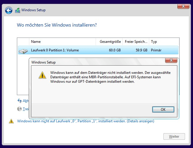

Und jetzt wollte ich windows 11 mit einem USB Stick booten aber es kommt die Fehlermeldung (die gleiche bekomme ich)
Ich hab die ssd mehrfach formatiert komme nicht darauf woran es liegen kann hat jemand eine idee?
Partition löschen und neue einrichten. 60 GB sind auch etwas klein - wo ist der Rest der SSD?
Oder sind die 60 GB der USB Stick? Dann mal schauen, warum er die SSD nicht findet. Ist sie im BIOS aufgelistet?

Da scheint etwas mit der SSD nicht zu stimmen. Sie wird insgesamt nur mit 60GB erkannt, was wohl kaum stimmen dürfte.
Ansonsten Laufwerk 0 auswählen und unten auf "Löschen" klicken.
Danach auf "Neu".

Richtig - deswegen vermute ich, dass das der USB Stick ist und die SSD gar nicht erkannt wird. Das muss der TE allerdings erstmal beantworten.

Ich hab das windows creation tool mit einer 1tb sata ssd und einem USB Kabel an den PC angeschlossen weil ich gerade keinen Stick hatte. Sowohl die externe Sata(965gb) als auch die interne Samsung 990 nvme(970gb) werden jeweils mit unterschiedlichen Größen erkannt und auf die sata könnte ich es auch installieren.

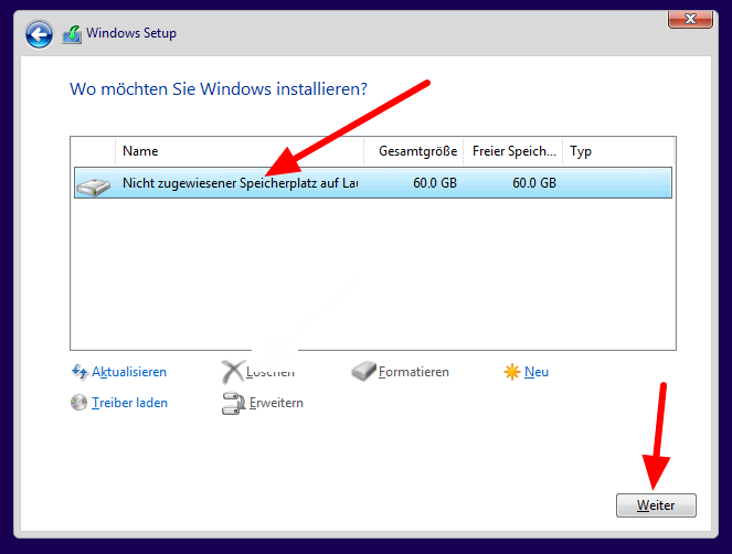

Hast du jetzt schon probiert in dem Setup- Programm alle Partitionen zu entfernen (löschen) und dann Windows automatisch in den unpartitionierten Bereich (nicht zugewiesener Speicherplatz) installieren zu lassen?
Falls auf der 990 pro Partitionen vorhanden sind, dann bitte wie folgt vorgehen: https://www.drwindows.de/xf/threads...sd-kann-nicht-neu-konfiguriert-werden.181550/
Also zuerst alle vorhandenen Partitionen entfernen:
Und dann Windows vom Setup- Programm automatisch in den nicht zugewiesenen Speicherplatz installieren lassen ohne vorher selbst eine Partition zu erstellen oder eine vorhandene oder neu erstellte Partition zu formatieren:

Ja es ist ein Beispiel Bild gewesen

Ich kann sie meineserachtens nicht löschen habe aber gerade auch keinen Zugriff auf den computer
Du sollst sie auch nicht formatieren. Einfach alle Partitionen löschen und Windows machen lassen.
Im Setup ausführen
diskpart
lis disk
sel disk 0
clean
Reaktionen: Zero Cool
ggf. nach CLEAN noch
CONVERT GPT um das MBR-Gedöns loszuwerden
Exit
Dann geht es weiter ... die notwendigen Partitionen legt Windows dann selbst an.
Reaktionen: Zero Cool und TorenAltair
TorenAltair schrieb:
Im Setup ausführen
diskpart
lis disk
sel disk 0
clean
dazu musst Du in dem Fenster was man auf dem Bild sieht die tasten Shift und F10 gleichzeitig drücken. Dann öffnet sich die Konsole und dort die Befehle eingeben. Und jeden Befehl dann mit der Taste Enter ausführen. Dann kannst Du die Konsole schließen und die SSD neu installieren.
