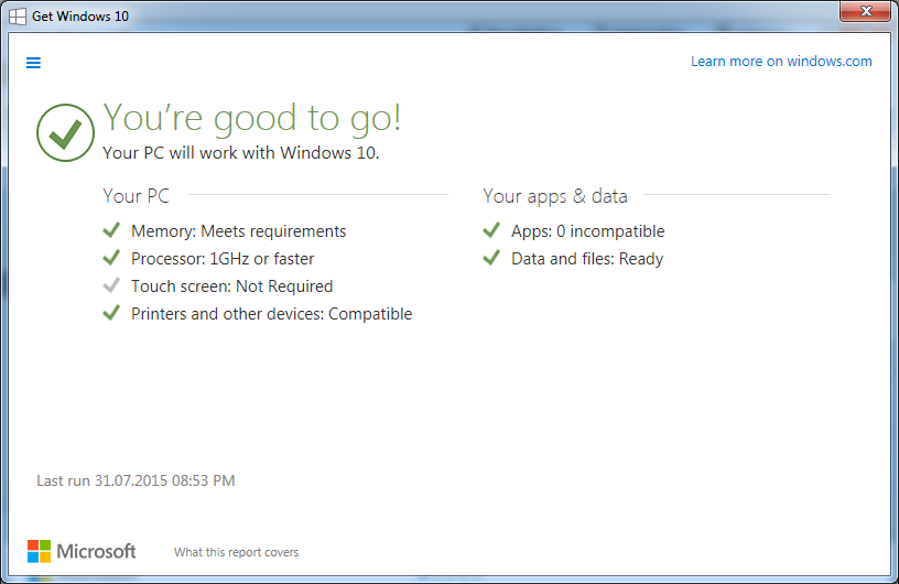

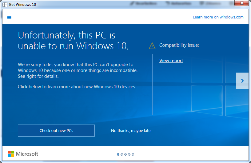

Kann mir jemand das folgende Szenario erklären.
"Unfortunately this PC is unable to run Windows 10" ich klicke auf "View Report" und bekomme "You're good to go!" aber der Reservieren Button fehlt.
Habe ne gültige Win7 Lizenz, der PC ist mehr als ausreichend und verstehe das ganze jetzt irgendwie nicht...
