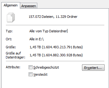

Damit ist der Rechner ja auch mal fertig und dann geht es doch wohl recht fix. Und alle Dateien werden doch sowieso nie auf einmal angezeigt. Bei mir dauert es nicht mal 1 sek auszulesen wieviel Platz verwendet wird.
