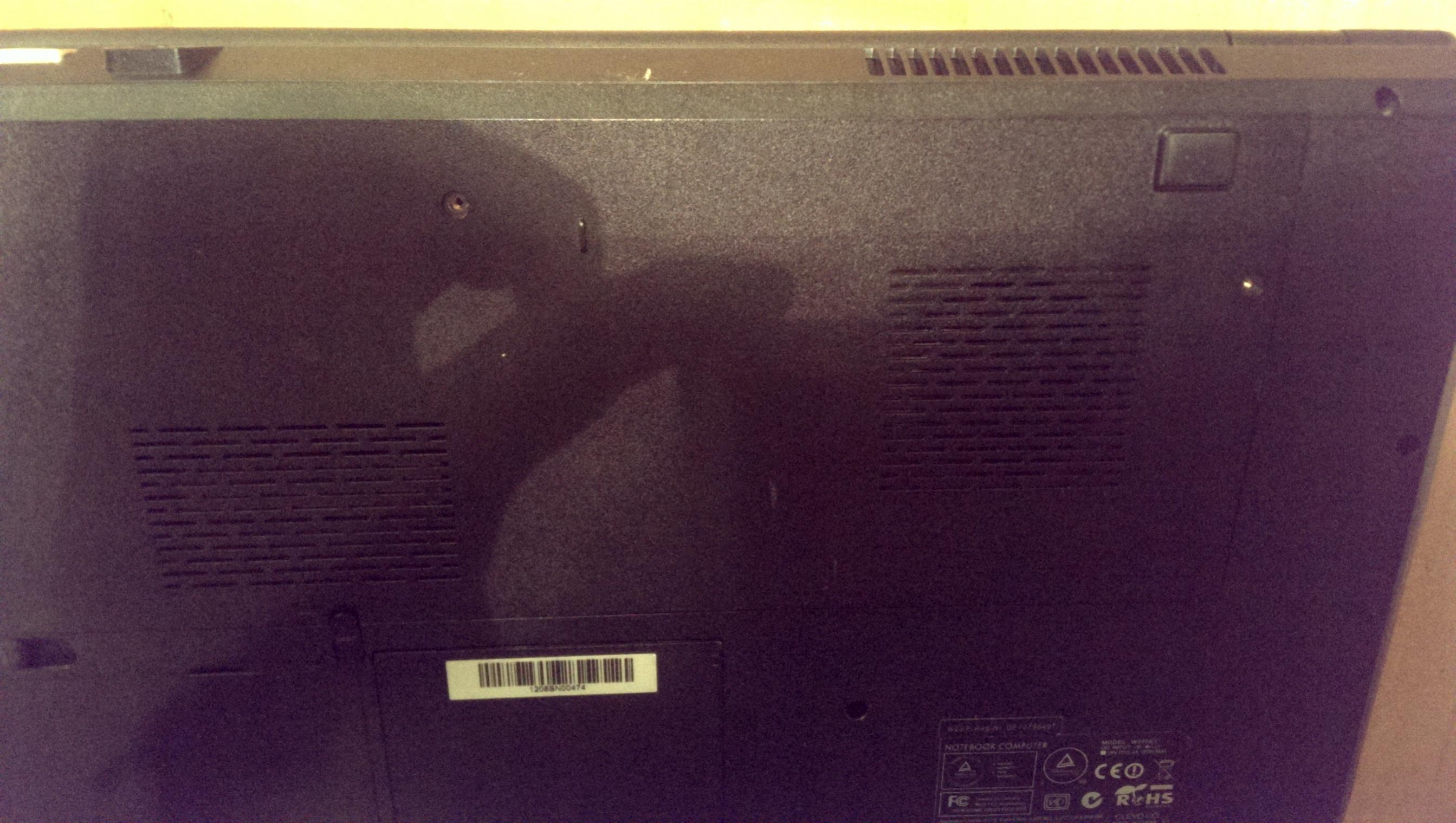

Hallo Leute, ich hoffe ihr könnt mir helfen, da ich selbst leider wenig Ahnung von PCs und Laptops habe.

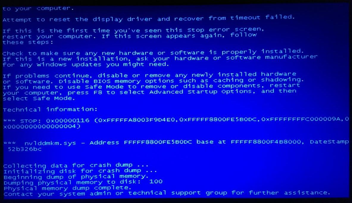

Mein Problem: Bluescreen beim Spielen und bei höherer Auslastung des Laptops:
Hab mich durch einige ähnliche Themen gelesen und die Standardverfahren durchgeführt:
DxDiag: Anhang anzeigen DxDiag.txt
Es handelt sich um einen Schenker Laptop.

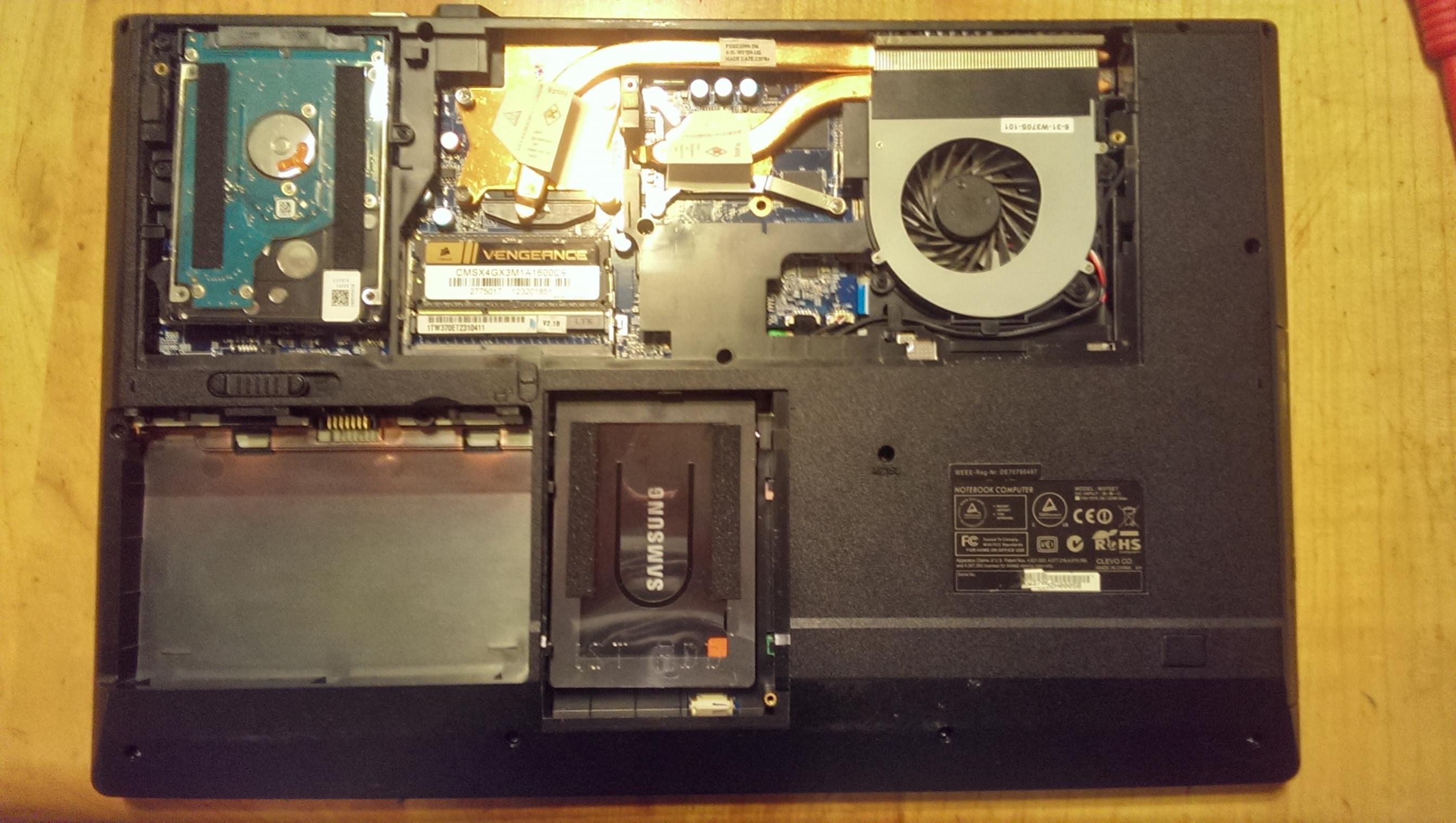

Ich hab bereits die Abdeckung entfernt und alles gesäubert (war aber eigentlich alles sehr sauber).
Alle Treiber sind auf aktuellem Stand. Ebenso das Betriebssystem.
Im Gerätemanager werden weder Ausrufezeichen noch Fragezeichen angezeigt.
"sfc/scannow": Der Windows-Ressourcenschutz hat keine Integritätsverletzungen gefunden
"chkdsk C: /f": Bei Neustart durchgeführt und scheinbar alles ok (kein Report-Dokument?)
Temperaturen (mit CoreTemp und GPU-Z) bei normalem Betrieb (sprich Internet surfen und Absturzbericht verfassen^^):
Core#0: bis 79°C
Core#1: bis 80°C
Intel(R) HD Graphics 4000: ~77°C
NVIDIA GeFore GTX 660M: ---
Temperaturen (mit CoreTemp und GPU-Z) bei Auslastung/beim Spielen:
Core Temperaturen (mit CoreTemp):
Core#0: bis 94°C
Core#1: bis 94°C
Intel(R) HD Graphics 4000: ---
NVIDIA GeFore GTX 660M: bis 91°C
Wie bereits erwähnt, hab ich selbst wenig Ahnung und kann deshalb mit den Werten auch nicht viel anfangen.
Ich hoffe, ihr könnt mir helfen. Danke schon mal im Voraus! :)

Wie gesagt - Laptopkühler hab ich bereits. Lüftungsschlitze hab ich auch schon überprüft - alles sauber. Ich werd jetzt nochmal rumschrauben, um zu sehen ob sich der Kühler auch wirklich dreht. :)

Schraub den Laptop auf, gib Akku und Netzteil raus, nimm nen Staubsauger zur Hand und bearbeite das Innere mal ein bisschen.
Muss/darf/kann/soll ich da dann noch weiterschrauben?

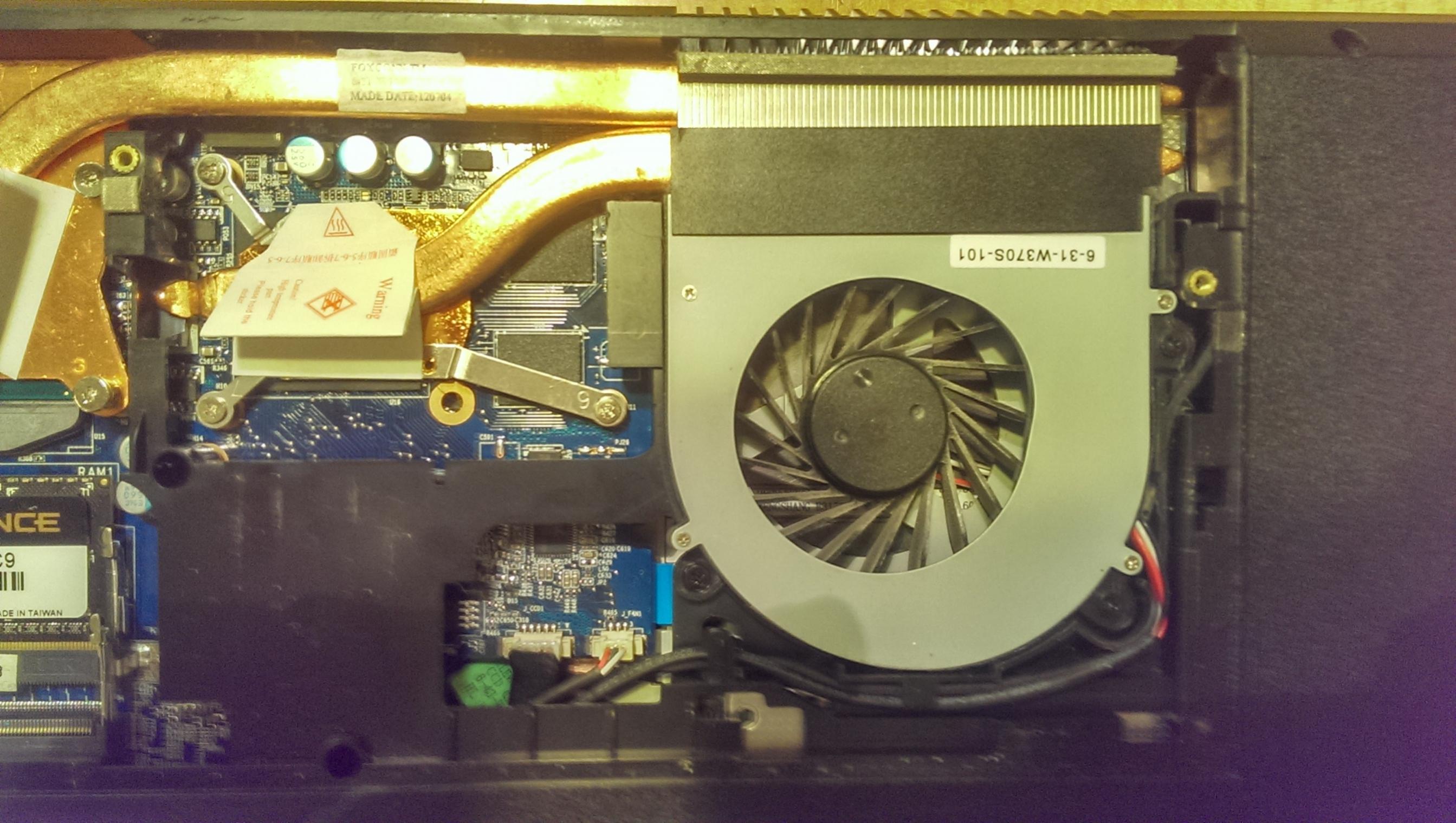

Oh.. und der Kühler dreht sich (gibts nur den einen?)
Gerade ist mir noch aufgefallen: CPU-Usage liegt beim Surfen bei 50%. Ist das normal?
Ohje.. jetzt wirds peinlich.

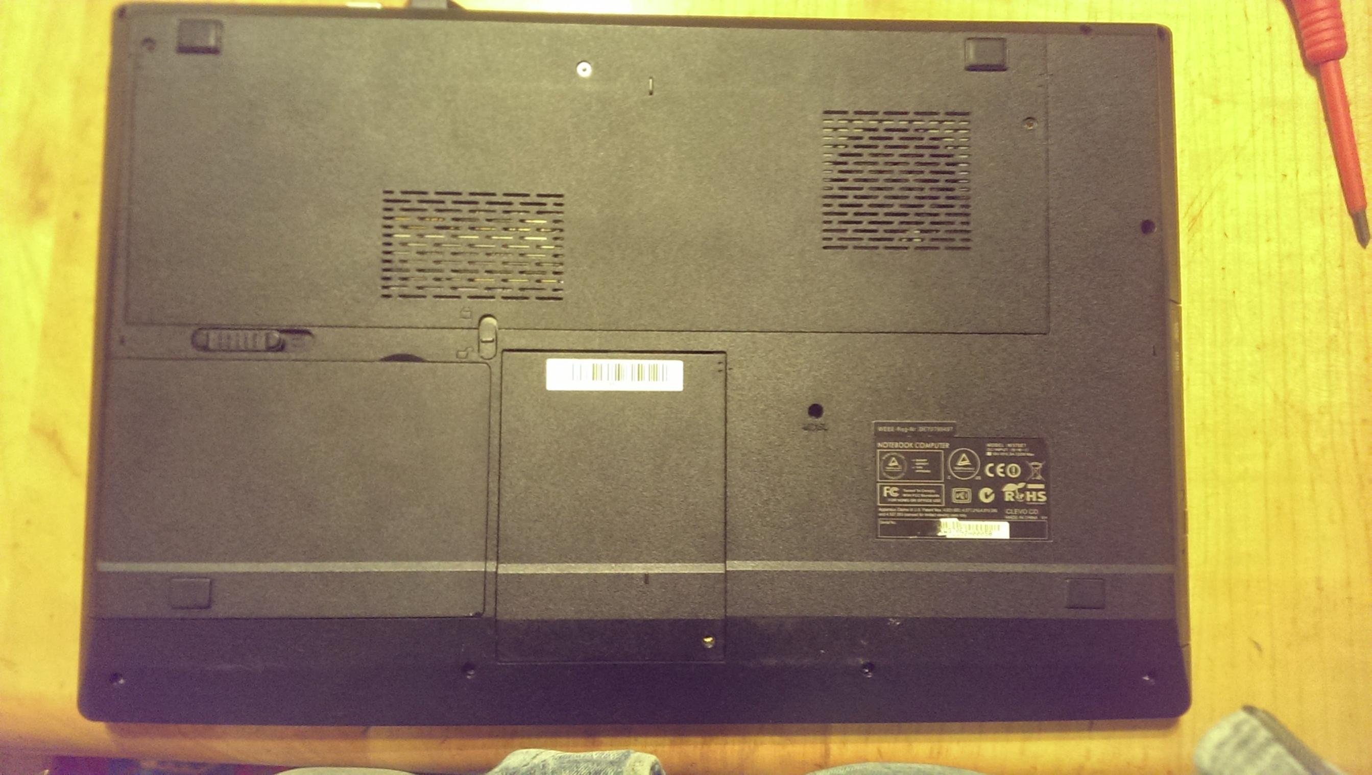

Musste doch noch weiter schrauben. xD Hab die Kühler-Abdeckung nicht abgenommen und kam deshalb nicht ans innere der Lüftungsschlitze. Die waren extrem verstopft - da konnte nix mehr durch. Ich hoffe, mein Problem hat sich damit erledigt. :)
Danke an euch alle! :D
Edit: Double-FAIL: Auslastung war wegen prime95, das ich eigentlich zum austesten der CPU installiert hab. Leider liefs danach wohl noch ständig weiter im Hintergrund...
Edit2: Bin jetzt wieder bei CPU-Auslastungen von 0-5%. CPU Temperaturen liegen nun bei ~45°C.
Danke nochmal an alle, die versucht haben zu helfen!

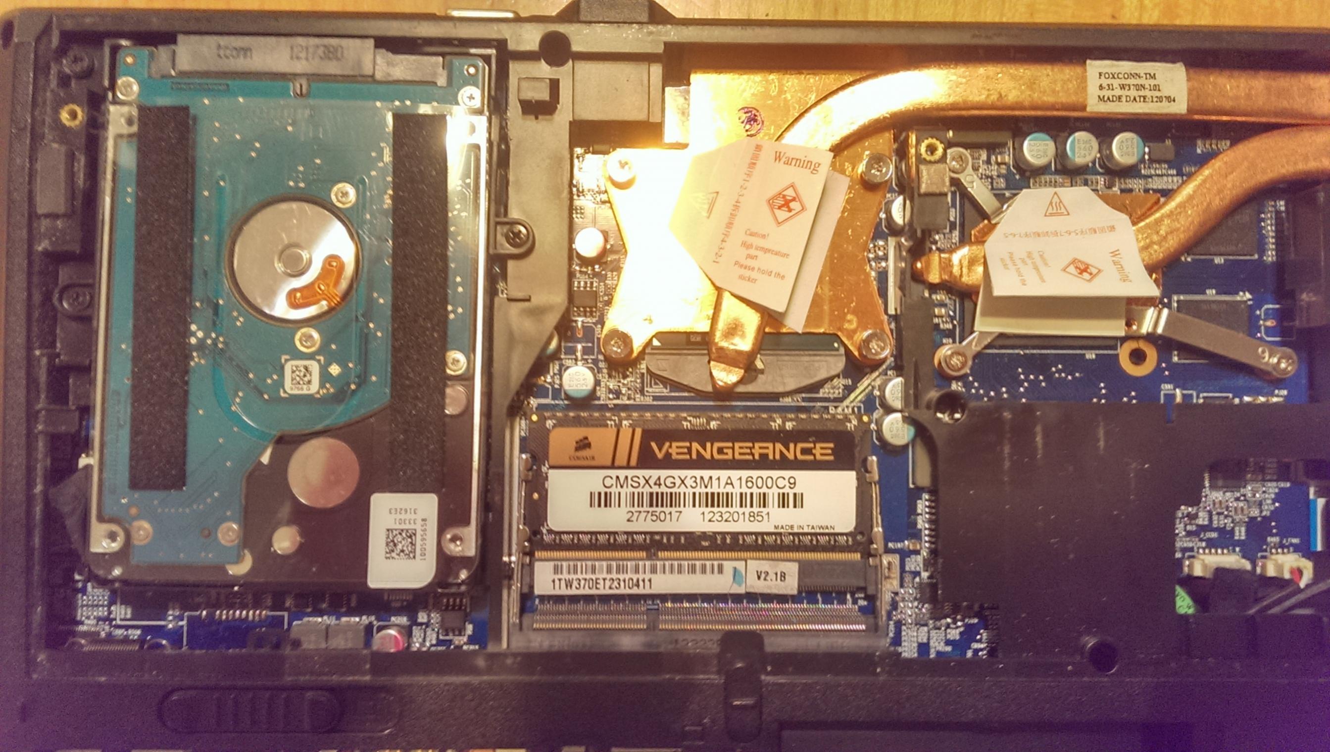

Wäre noch ne Option die Wärmeleitpaste zu wechseln ,da diese ganz schön geschunden worden ist.
Wie es auf dem Bild aussieht ist das ein Kinderspiel die Heatpipe runterzuschrauben und die Kühlpaste zu ersetzen.
Dachte, ich melde mich nochmal. :)
Die Temperaturen sind wirklich stark abgesunken (sowohl CPU als auch GPU). Es gibt seitdem keine bluescreens mehr und ich benötige dafür nicht mal das Cool-Pad. Danke für den Tipp mit der Leitpaste! Da die Temperaturen nun aber auch so wieder im grünen Bereich liegen, werde ich das wohl noch nicht machen müssen.
Nochmal ein riesiges DANKE an alle! :D
