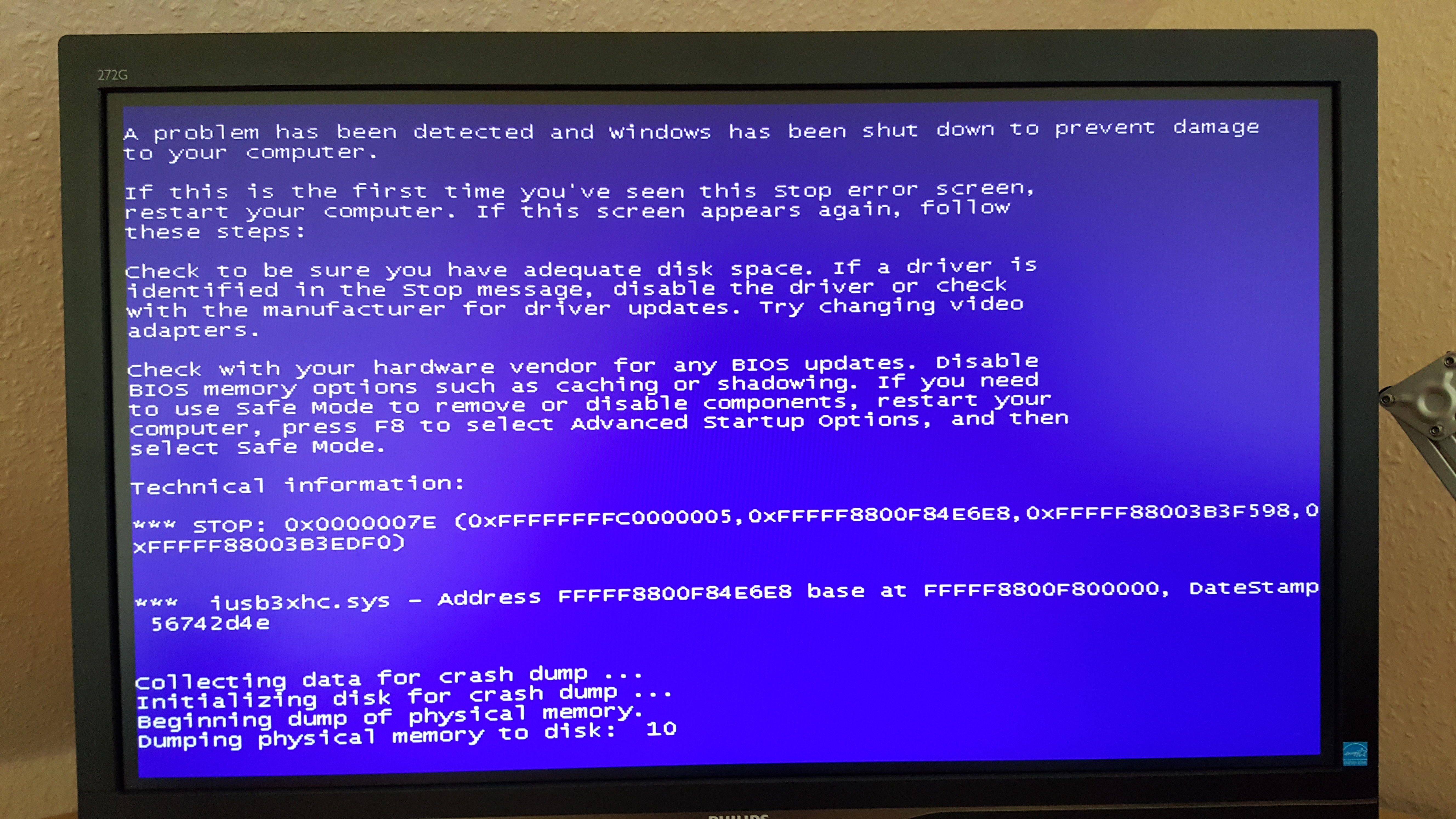

ich hab schon seit ein paar Monaten das Problem eines in unregelmäßigen Abständen auftretenden Bluescreens.
Leider habe ich auch nach Installation aller neusten Treiber keine Veränderung wahrnehmen können.
Hier ein Bild der Fehlermeldung:
Auch habe ich bereits den gesamten RAM, da das hinzufügen eines weiternen 8GB-Riegels die letzte vorgenommene Hardwareänderung war, mit Hilfe des Programmes "MemTest45" auf Fehler überprüft, es wurde jedoch kein Fehler gefunden.
Nun meine Frage: Was kann ich abgesehen von diesen Standardvorgehensweisen noch tun ? Bzw.: Was heißt diese Fehermeldung eigentlich konkret ?

Entweder USB Port defekt, das angeschlossene USB gerät ist defekt oder ein USB Treiber Fehler.
Falls der Bluescreen in unterschiedlichen Regionen auftritt kann entweder die Festplatte oder der ram defekt sein.
Damit man sicher gehen kann das der RAM in Ordnung ist sollte man Memtest86+ 2 Wochen lang durchlaufen lassen, damit auch wirklich jede Zelle mindestens einmal beschrieben wird.
Klingt nach einem Fehler mit USB 3.0 (Treiber, Port oder Gerät).
Hast Du mal nach "iusb3xhc.sys" und dem Fehlercode gesucht?
Danke für die schnelle Antwort !
Alle USB Geräte funktionieren einwandfrei. Die Treiber sind aktuell. Ein USB-Port ist defekt und wird von mir auch nicht verwendet aber ist dennoch angeschlossen. Es ist glücklicherweise der Fronthub des Gehäuses betroffen, sodass ich die Verbindung zum Mainboard unterbrechen kann. Soll ich das tun ?
sicher, wenn du die Verbindung trennen kannst, dann mach das und beseitige die Fehlerquelle. Denn so wird dieser USB nicht mehr initialisiert beim Booten.
Trennen oder prüfen, was den Defekt verursacht. Ist hier evtl. "nur" was am Kabel/Anschluss defekt?
Wenn du danach immer noch einen BSOD 0x7E bekommst, dann update mal dein BIOS auf den neuesten Stand, und dann installiere den neuesten USB3 Treiber für dein Mainboard.
