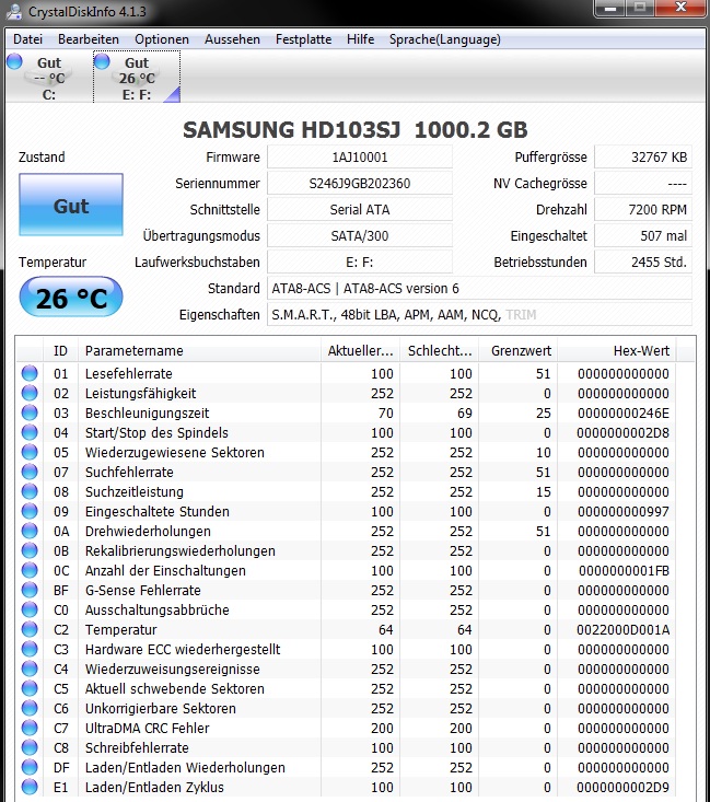

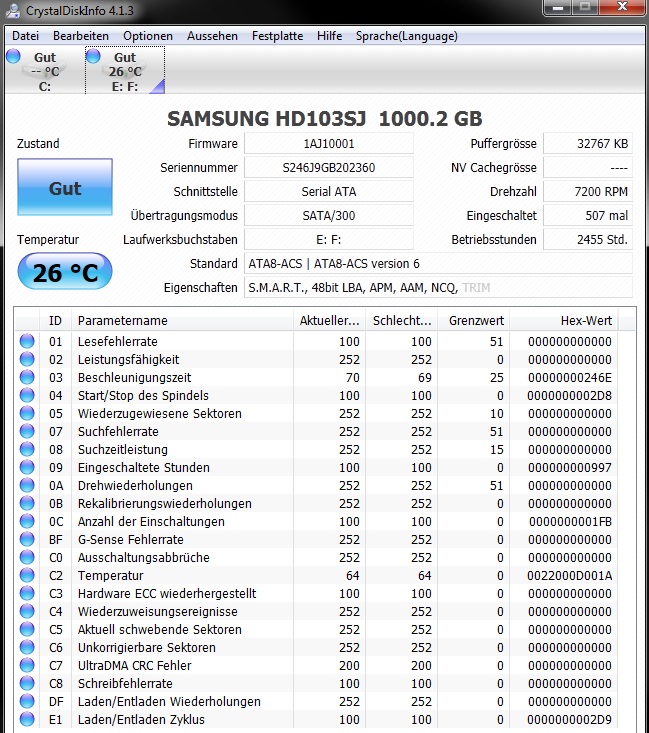

Ich habe genau die gleiche Platte, hier ist meine Daten. Ka ob das irgendwas hilft. Nur was mich wundert Eingeschaltet 507mal O_o so oft hab ich die gar net eingeschaltet....

@Nightmare86: die Festplatte sieht tadellos aus.

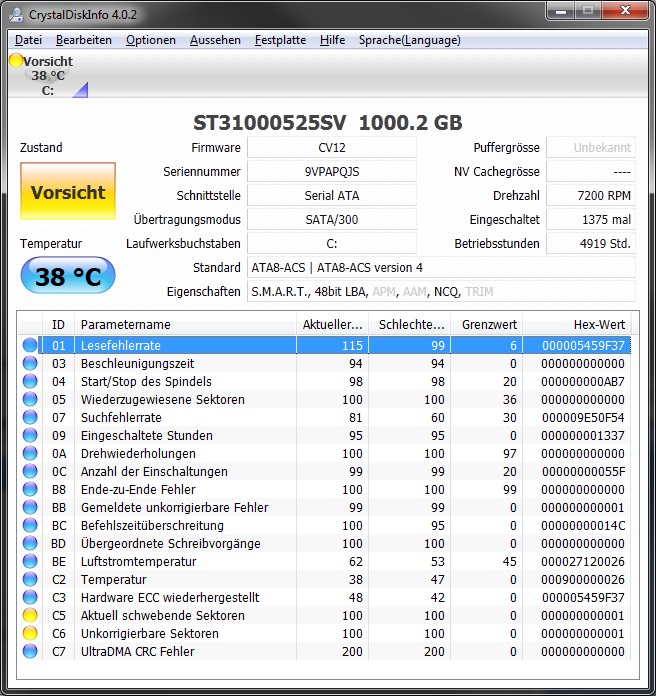

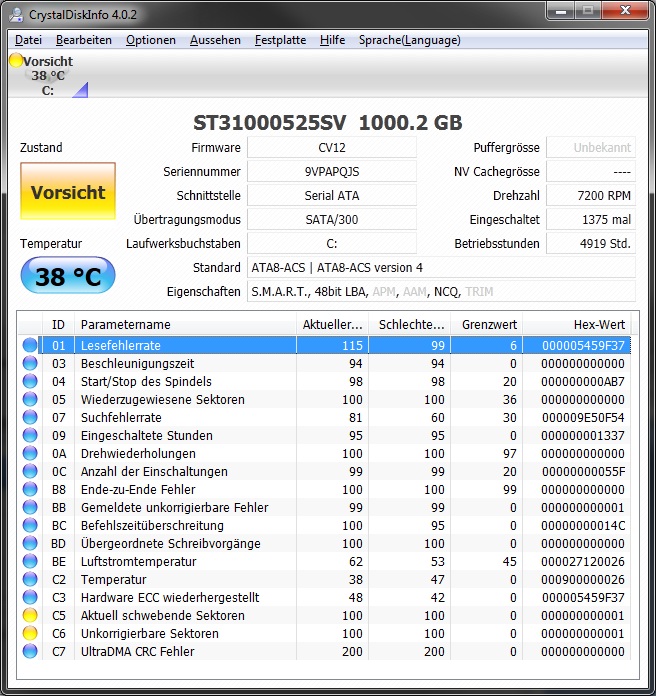

DA dieser Thread schon existiert, wollte ich auch mal Nahcfrage erbitten, da ich diesen Bluescreen auch erst hatte und die Werte aus CrystalDiskInfo nicht gerade die besten sind
Über die Nahct lass ich chkdsk durchlaufen. Mal sehen
