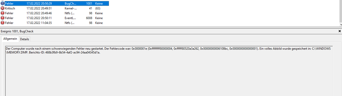

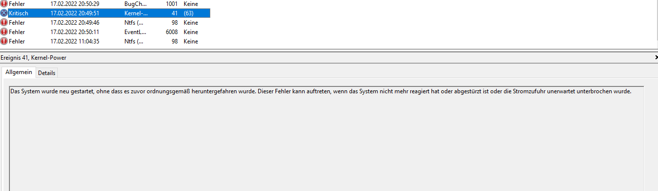

Hallo liebes Forum,
Ich habe ein neues Hobby für mich entdeckt und zwar das Computer bauen/ schrauben.
Nachdem ich aus zahlreichen Ebay Kram mir einen Gaming Rechner gebaut habe und den auch erfolgreich ""Overclocked"" :D habe, bekomme ich seit 3 Tagen desöftern den Bluescreen of Death mit folgenden Fehler:
0x0000001e und diese folgenden (Screenshots)

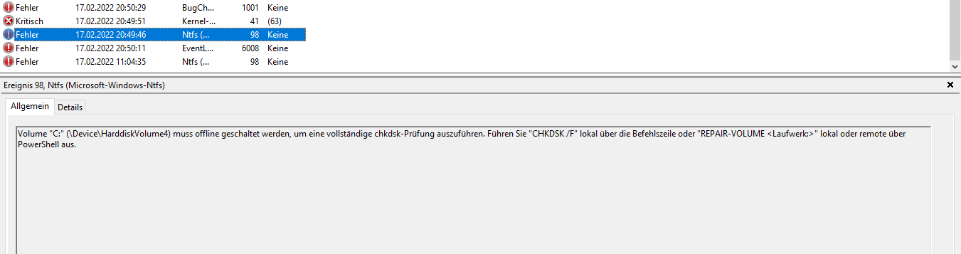

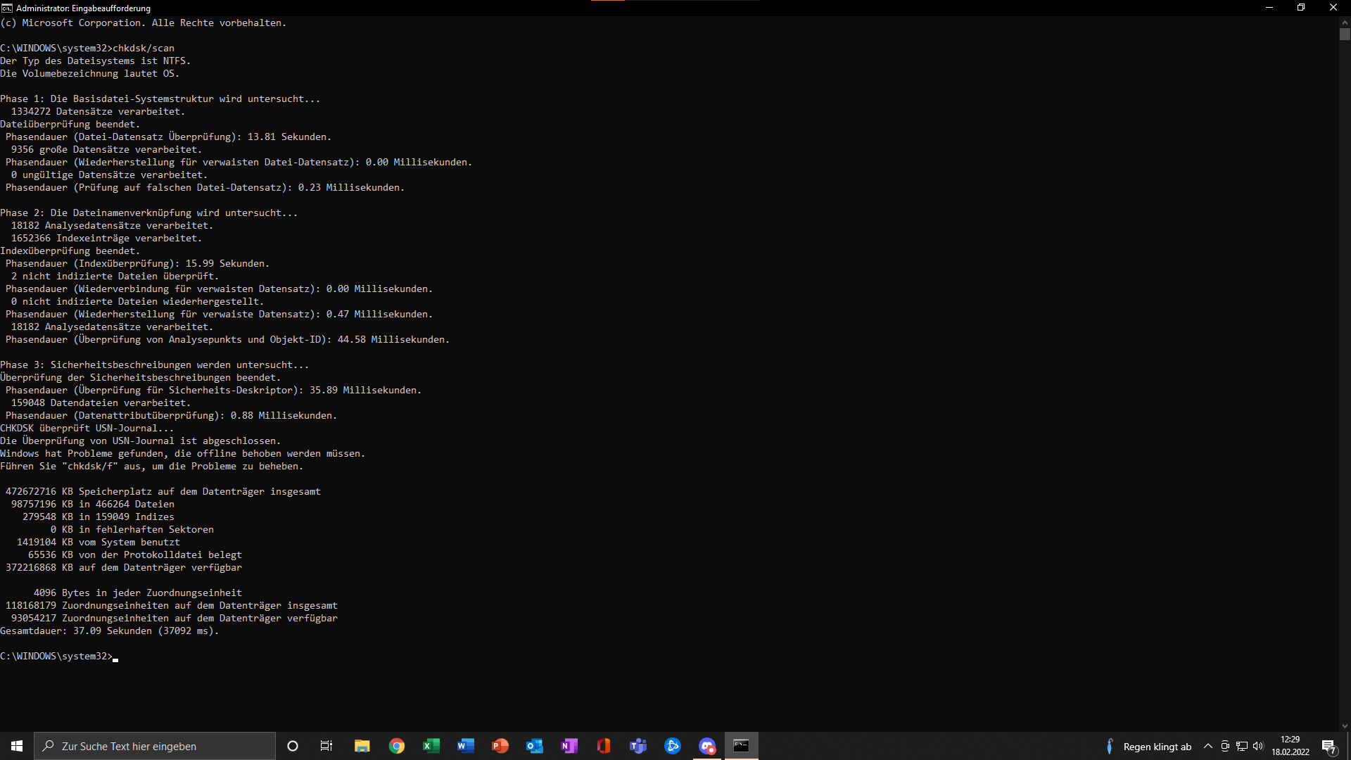

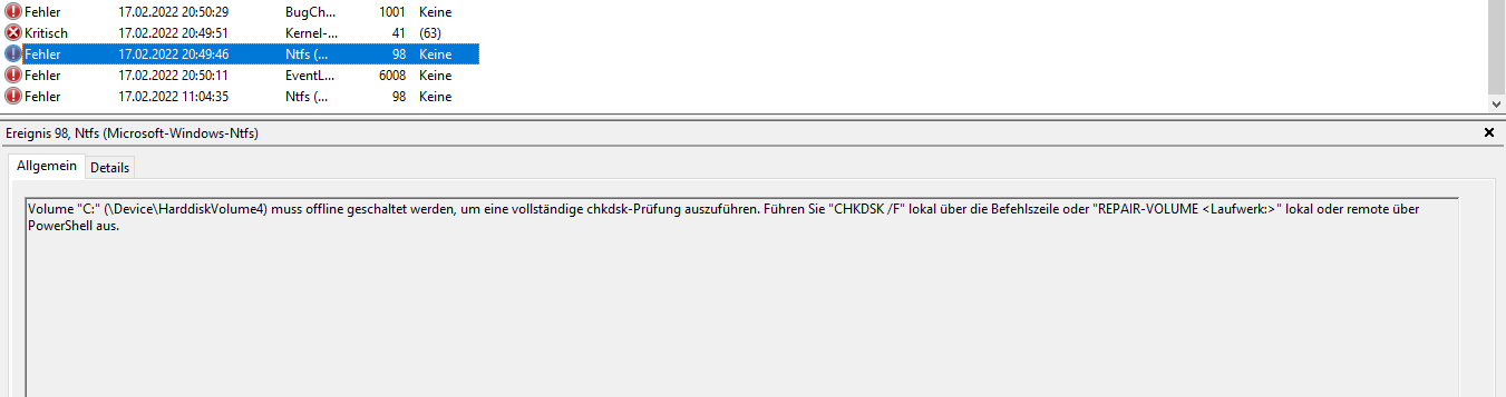

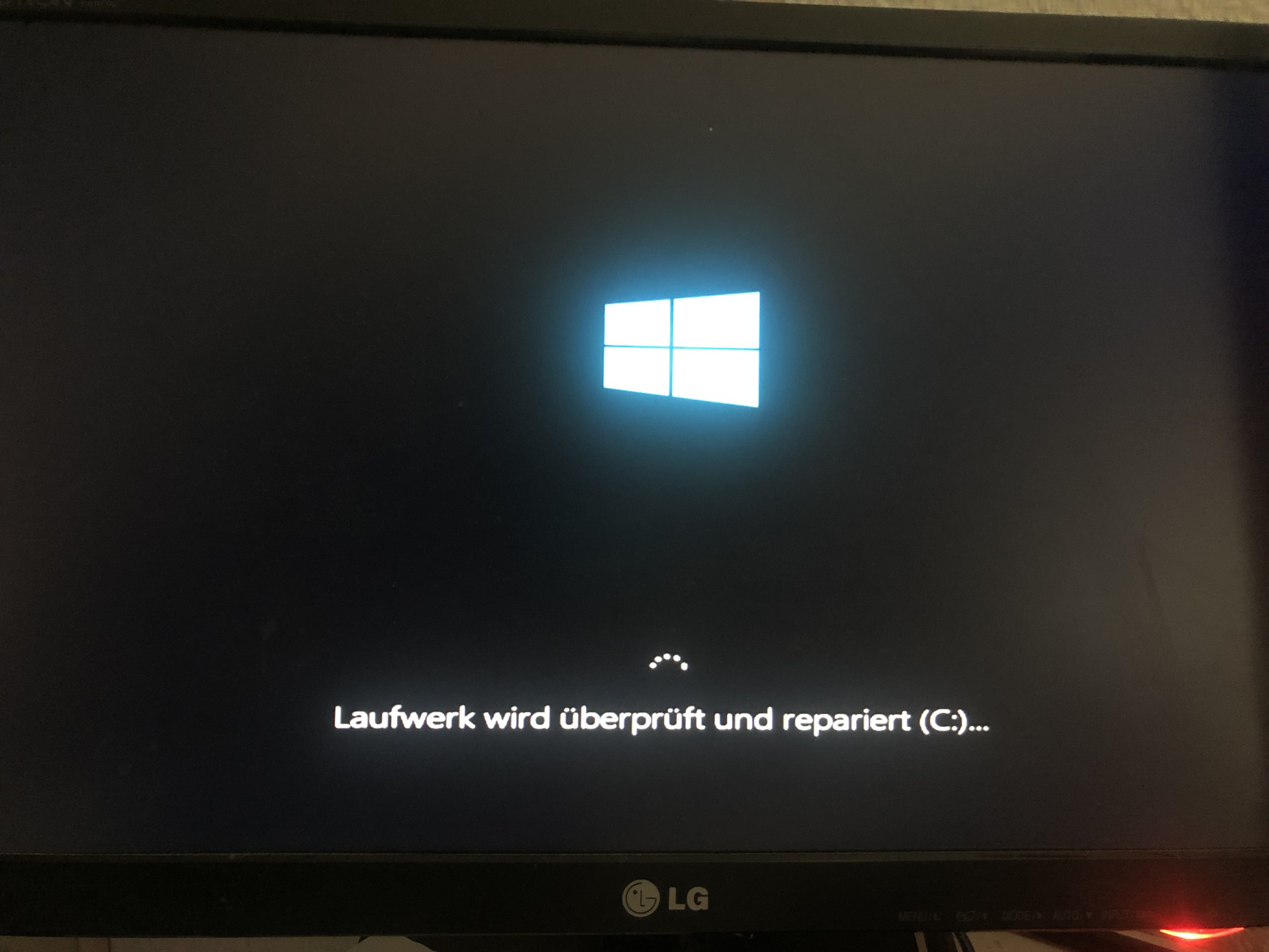

- Bei jeden Hochfahren versucht mein PC Laufwerk C zu reparieren.

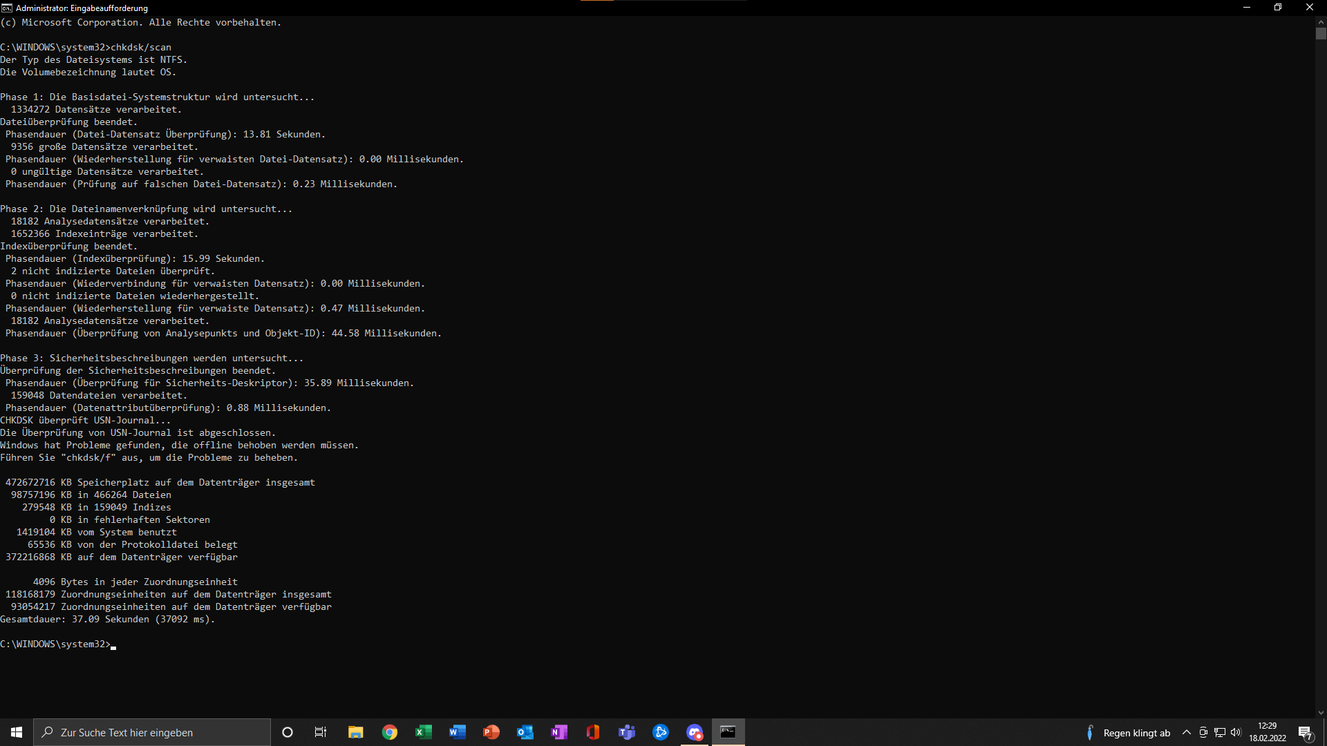

- Ich habe in der PowerShell schon die Befehle:
- CHKDSK /F
- /scan
durchgeführt und er findet nach jeden Start immer wieder die selben Fehler und er schreibt die auch immer wieder in die Ereignisanzeige.
Fehler tritt sporadisch auf, vorzugsweise beim Spielen von F1 2021. (wenn das irgendwas ausmacht)
Andere Titel laufen ohne Bluescreen.
Die Frage ist, woher kommt das? Und wie behebe ich es?

Dann mal OC raus, Minidumps der Bluescreens dann mal hier hochladen in einer zip datei
Reaktionen: Terrier
Im Ordner C:/Windows/Minidump
befinden sich die Informationen zum blue screen.
Die letzten fünf Files auf den Desktop kopieren
Mit rar oder zip verpacken.
Hier im Forum hoch laden.

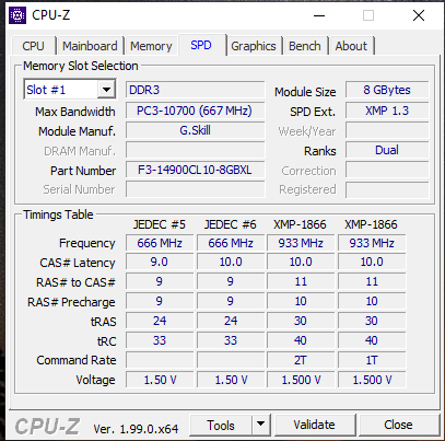

Der Fehler wurde wohl durch einen hoch getakteten Arbeitsspeicher generiert.
Mein Rat lautet alle Übertaktungen raus nehmen. Nur Standard Einstellungen verwenden.
Dann abwarten ob es noch einen blue screen kommt.
Sollte das der Fall sein die dann neue Dumpfile hier im Forum wieder hoch laden.
Reaktionen: Terrier
Jap alles klar vielen dank. Hatte ich schon vermutet.
Zur Zeit der Fehlermeldung war das XMP Profil auf 2000Mhz.
Die Screenshots sind von jetzt und auf 1866Mhz entsatnden + 102.65 BLCK.
Also um die 1914Mhz
Ich werde dann das BLCK rausnehmen, und den Ram auf 1866Mhz takten.
Der RAM hat kein XMP-Profil mit 2000

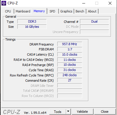

Ich habe jetzt den Multiplier auf 41.
BLCK Takt auf 100
Und RAM auf XMP Profil für 1866Mhz.
Teste das ganze jetzt mit Prime95.

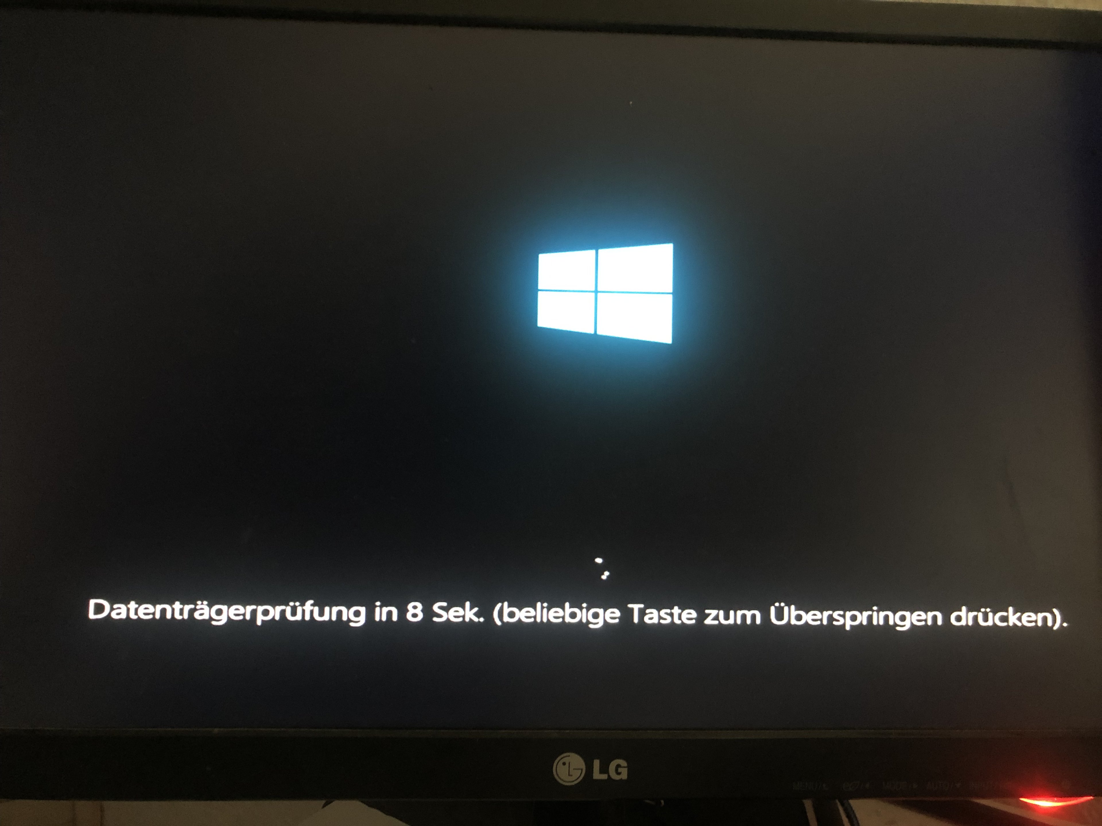

Das Problem mit der Datenträgerüberprüfung ist aber immernoch da!
Könnt ihr mir da helfen ?

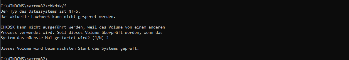

Ist der Schnellstart von Win 10 aktiviert? Dann abschalten (Energieoptionen).
Mit chkdsk C: -f -r (oder ohne LW-Buchstabe, für die Startpartition mit Windows) startest du die Überprüfung des Dateisystems, mit Reparatur (Parameter f) und evtl. Wiederherstellung (Parameter r) von Dateien. Du musst dann noch den Reboot bestätigen, weil das Volume noch von Windows verwendet wird, dann läuft das nach dem Neustart des Betriebssystems.
habe die Schnellstartoption erfolgreich abgestellt.
Habe chkdsk/c ausgeführt. Selber Fehler in Partition 2 wie immer.
Habe dann chkdsk/f ausgeführt und mit -J bestätigt.
Habe Neugestartet.

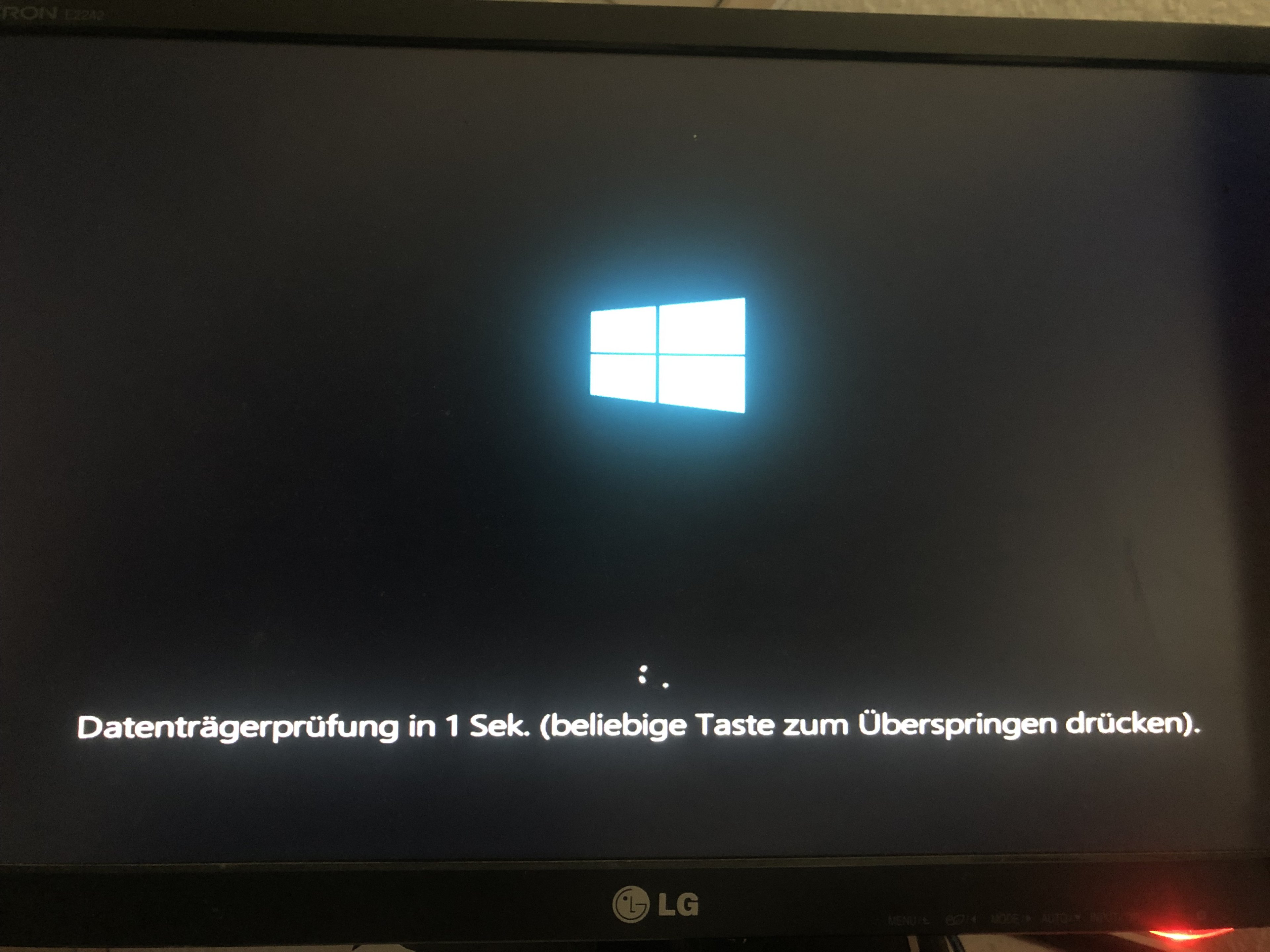

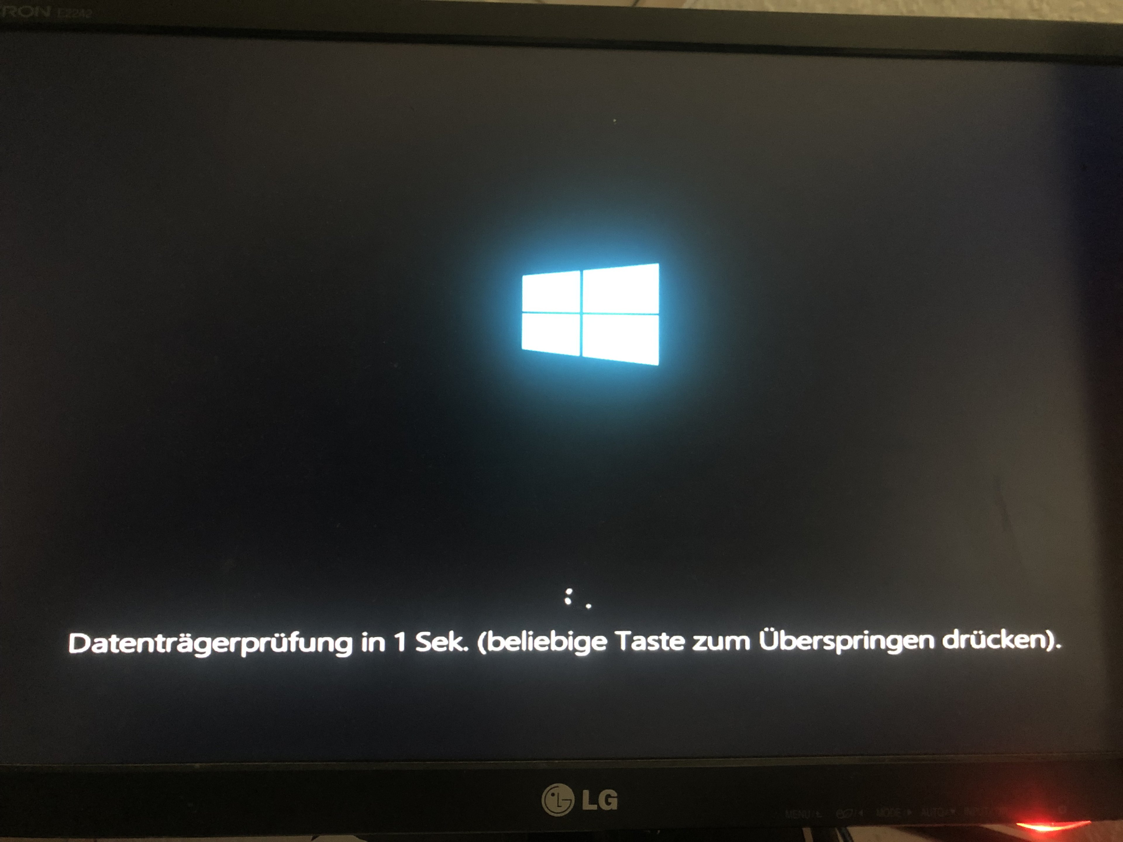

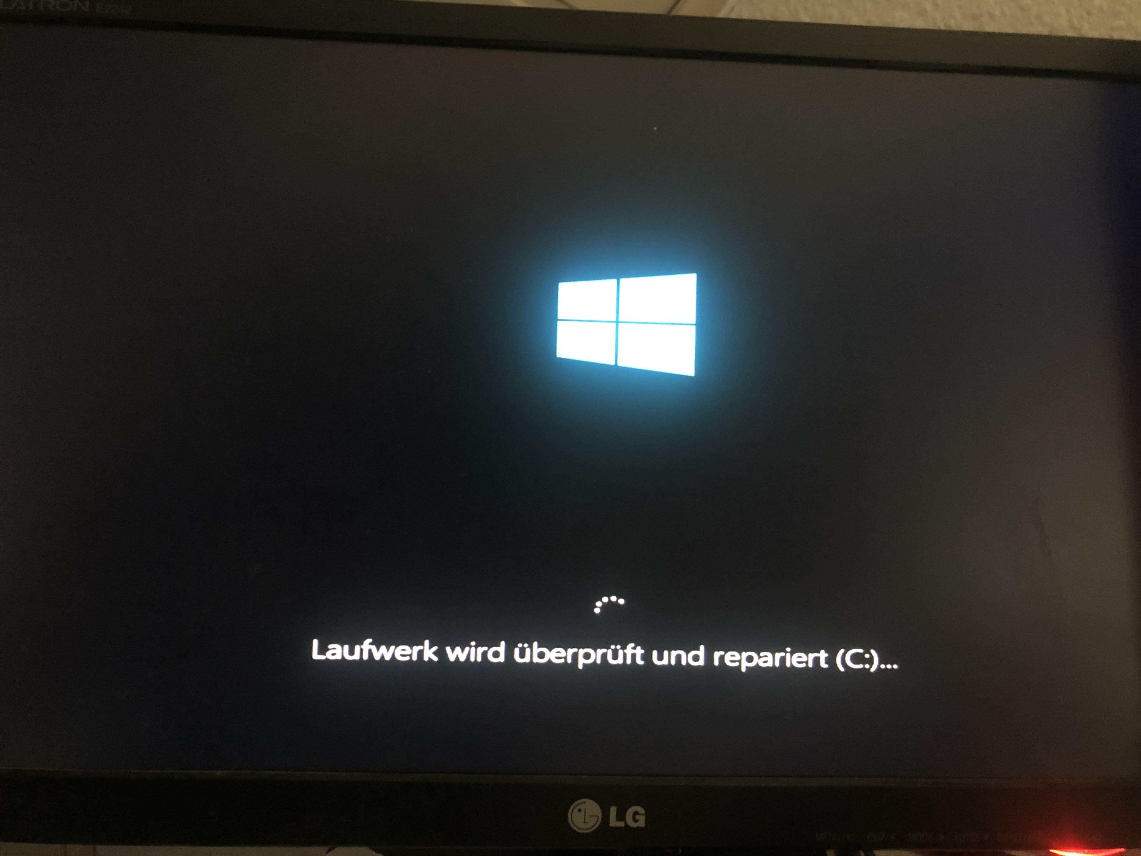

Dann Kahm Abfolge der Bilder wie im Anhang.
Fehler besteht immernoch.
Abfolge macht er bei jeden Start. Der repariert nix.
Die Bilder zeigen die aktuelle Abfolge beim Start.
Das ist der Fehler im PowerShell und der geht einfach nicht weg.
Dann mache ich das. Und starte neu, alles beginnt von vorne und der Fehler wird nicht behoben ;)

Sind jetzt stabile Einstellungen für RAM und CPU aktiv? Für den Speichercontroller müssten das 1600 MHz (DDR3) sein.
