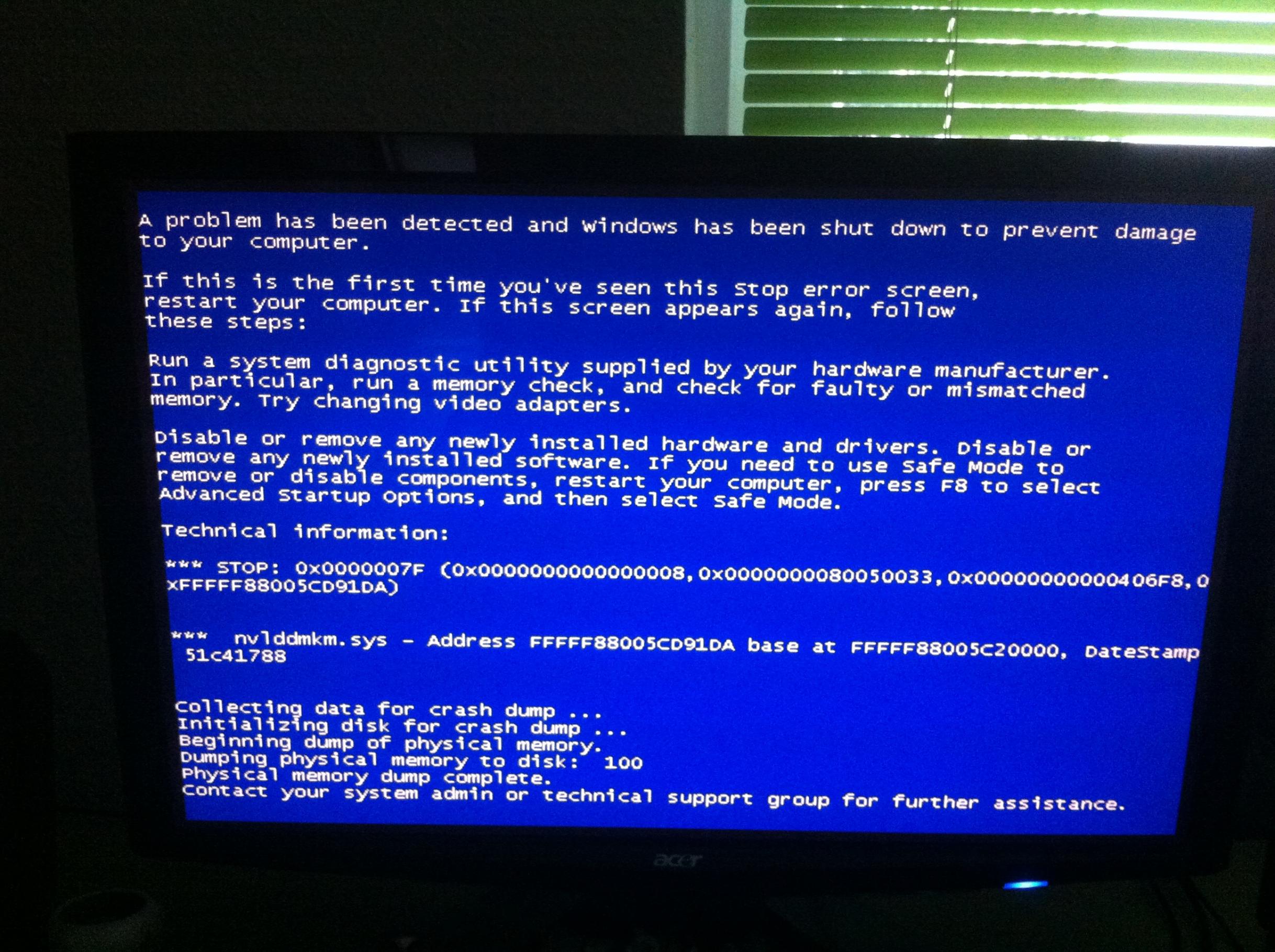

image.jpgGuten Abend,
Ich hatte heute folgendes Problem mit meinem Computer undzwar hatte ich heute Mittag Call of Duty Modern Warfare 2 gespielt wobei nach 1.5h der PC einen freeze bekam. Der Reset Knopf hat nicht funktioniert deswegen musste ich den Startknopf halten. Und nun vor etwa einer Stunde bekam ich einen Bluescreen wie im Bild gezeigt. Ich hatte schon mal mit meinem neuen System 2 Bluescreens hintereinander aber das hatte sich dann von selbst irgendwie gelegt. Ich habe meinen PC auf Viren über prüft danach, negativ. Empfohlene Tätigkeiten an meine PC werde ich erst morgen machen können. Werde eventuell einen Benchmark Test durchführen für GraKa und Prozessor sowieso...

Wärmeproblem.
Danke für die Antwort! Beschwert sich denn die Festplatte oder andere Hardware?
Hier scheint der Grafiktreiber abzuschmieren, neuinstallation des Treibers kann Helfen. Hitzeproblem der Grafikkarte oder ein defekt dieser kann auch den Fehler verursachen. Lad dir mal Furmark und quäle deine Grafikkarte und beobachte die Temperatur.
Bei vollem Laden ist die Grafikkarten Temperatur 50-60( eher selten) grad C ich hatte schon mal Furmark Test gemacht, alles war im grünen Bereich. Aber der Grafiktreiber ist neu. So ungefähr ne woche alt.

Eigentlich der neuste :/ aber wie mastertier79 schon geschrieben hat in seinem link steht dass das updaten Fehler bringt.
@aceex
keine Angst. Da wird nichts anders beschädigt ;) (höchstens das Betriebssystem/die Software).
Du hast (wahrscheinlich) ein Treiberproblem.
Falls die Neuinstallation nichts bringt meld dich wieder.
Dann liegts eventuell an der Hardware ...
