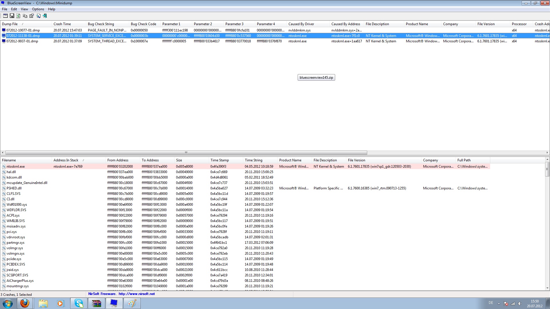

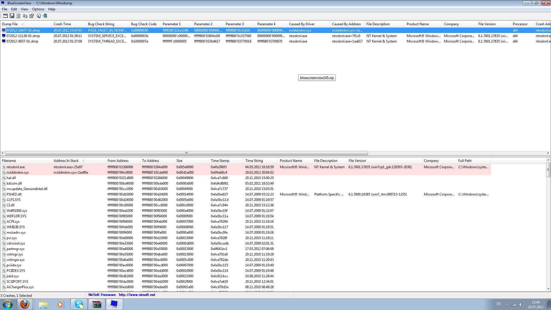

Seit gestern bekomme ich immer wider Bluescreens. Jemand eine Idee was los ist?
Hier noch die Screens vom Blue Screen Viewer.
LG BlackNeon

Hallo hast Du vieleicht nicht legale Spiele installiert oder irgendetwas gelöscht und dll dabei zerschossen.
Probier mal einen anderen nVidia Treiber und überprüfe deinen RAM auf Fehler.
MfG,
IRID1UM
Nein Ich habe alle Spiele legal bei Steam gekauft :)
Das mit dem Nvidia Treiber könnte sein, da ich den letzens von 301.42 wider auf 296.10 downgepatcht habe. Die Ram sollte I.O. sein hab die schon einmal überprüft.
Der wurde gerade vor 1.5 Monaten neu aufgesetzt.
Edit: Hab jetzt noch den CCleaner drüberlaufen lassen vlt hat das geholfen
0x50 ist entweder fehlerhaftes Ram oder Fehler im NTFS System sprich HD defekt.
0x3B heisst es was von Firewire Geräten
0x7E ist ein Treiber Problem, vielfach bezogen auf Grafikkarte oder Soundkarte
@SGCGoliath Das heisst meine SDD is Hinüber oder meine Ram. Ich habe kein Gerät mit Firewire so viel ich weiss. Was schlägst du vor was ich tun soll?
schwierig sowas zu lösen.
Ram hast du bereits mal getestet so wie du schreibst.
SSD ist ein gutes Stichwort, teste doch mal deine SSD mit HD Tune Free, dort kannst du einen Error Scan durchführen welcher auf Sektorenfehler überprüft.
nVidia Treiber würde ich auch noch mal neu installieren.
Wenn ich raten sollte würde ich trotzdem auf das Ram tippen, bei so unterschiedlichen BSODs liegt es erfahrungsgemäss zu 30% am Ram.
Hoffe findest den Fehler :freak:
