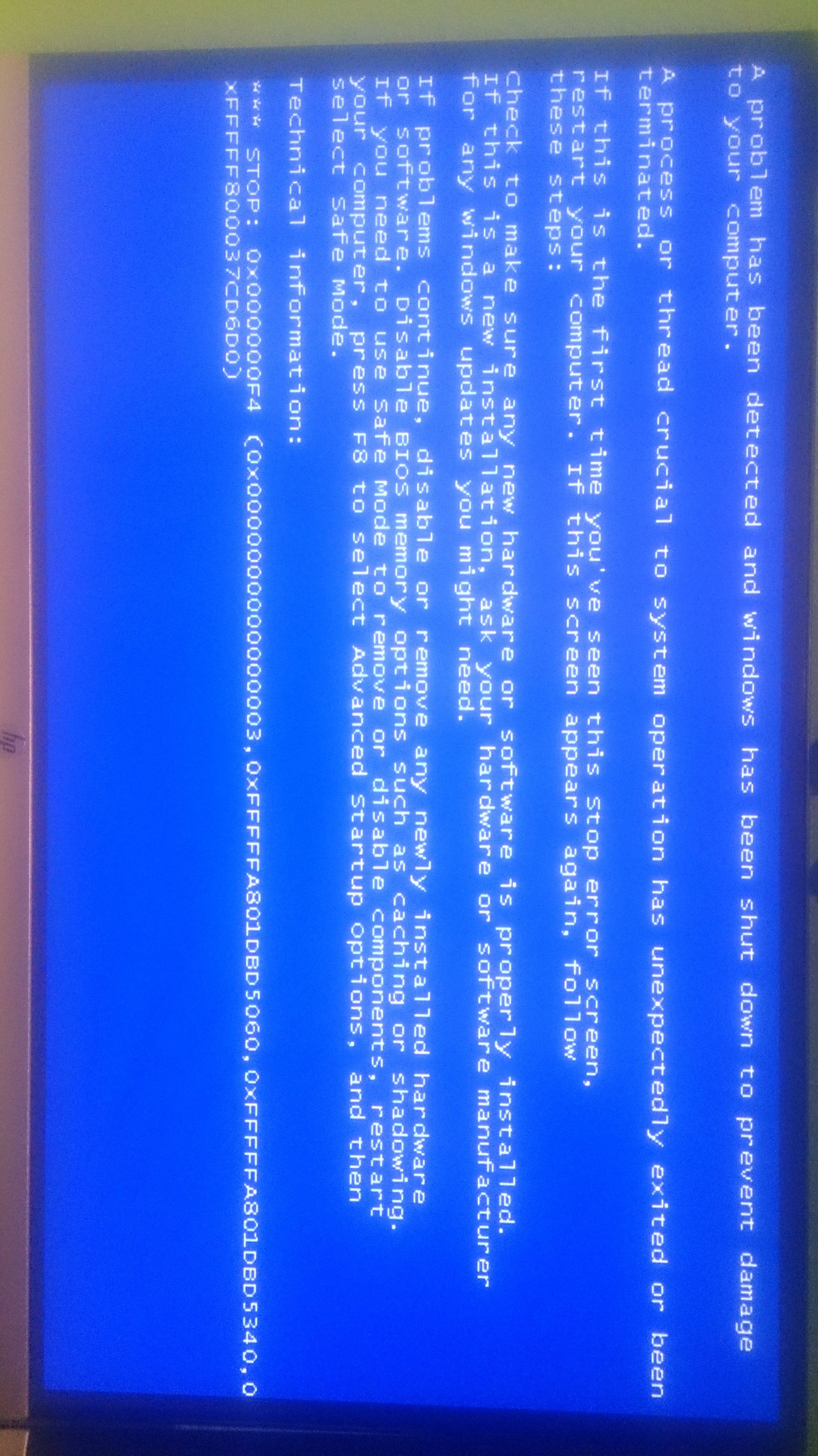

Alles fing gestern Abend an, als ich mittels NX10 ein bisschen im CAD gearbeitet habe. Dabei viel mir auf, dass der Rechner spürbar langsam wurde, ehe er sich kurze Zeit später mittels Bluescreen verabschiedete:
Danach neu gestartet, NX neu gestartet und weitergearbeitet (Habe den Fehler dummerweise nicht direkt ernst genommen). Nach etwa 2 Stunden das gleiche wieder. Also wieder neu gestartet und mal bisschen im Internet informiert, leider nichts so recht passende gefunden. Danach mal in die Ereignismeldungen reingeschaut, folgende Fehler standen an:

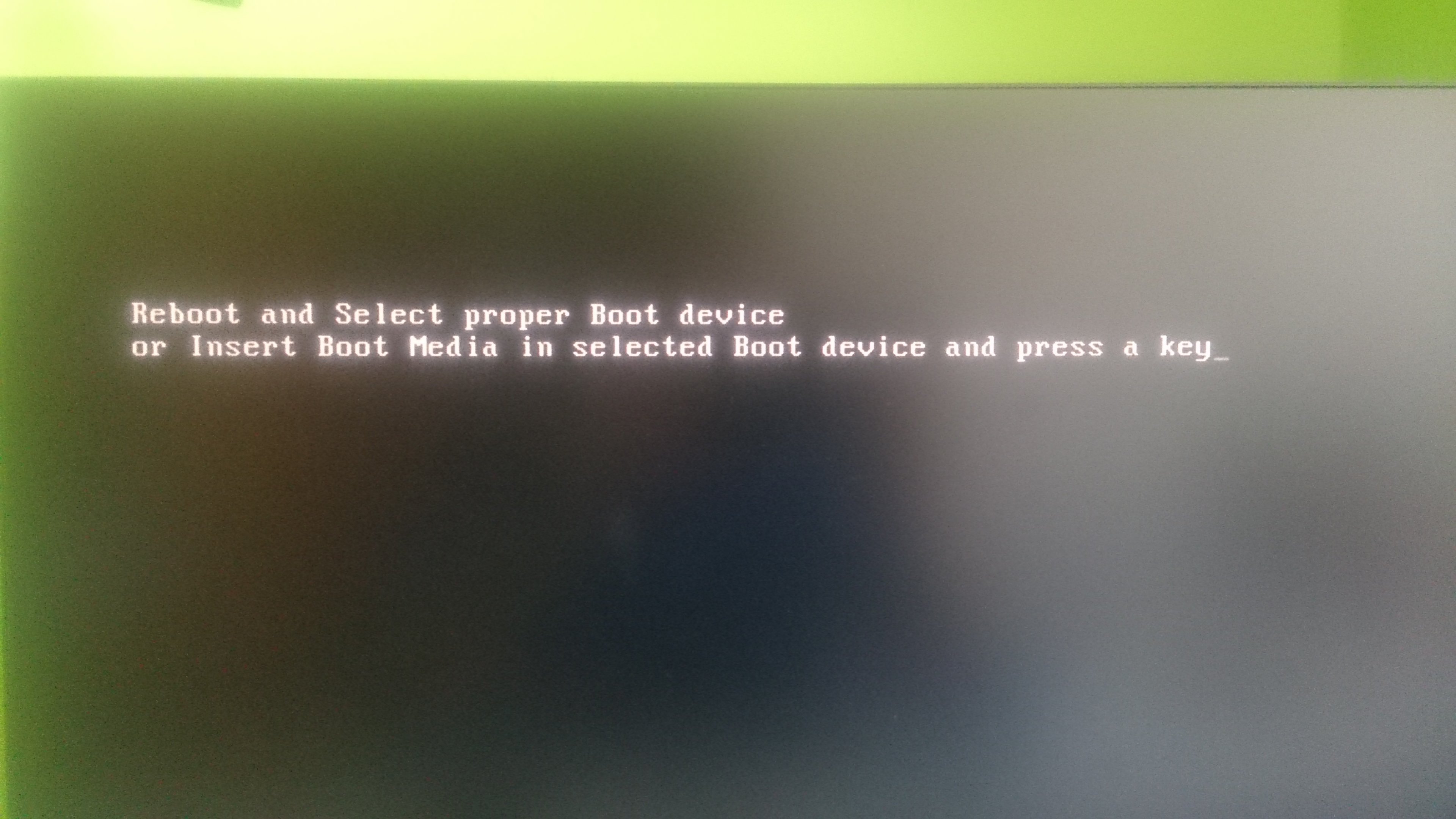

Während dessen ist er ein drittes mal abgeschmiert, ich habe ihn dann auch aus gelassen. Bis gerade eben: Wollte mal die C Platte mittels CrystalDiskInfo prüfen lassen (64GB SSD für Betriebssystem, mittlerweile knapp 6 Jahre alt). Dabei ist es allerdings wieder abgestürzt. Bei dem erneuten versuch, ihn wieder hochzufahren erschien aber folgende Meldung:
Mein erster Gedanke ging direkt in Richtung Netzteil (keine Ahnung warum, evtl. weil ich mir einbilde, dass es im Gehäuse deutlich dunkler ist als sonst), allerdings laufen die Lüfter noch.

Mit den gemachten Angaben würde ich mal davon ausgehen, dass die SSD defekt ist.
Vielleicht mal versuchen mit einer Linux Live DVD oder USB Stick noch auf die Daten der SSD zuzugreifen und ggf. zu sichern.
Reaktionen: UNDERESTIMATED
Wenn er über die SSD nicht mehr startet hast du wahrscheinlich dein Problem ja schon gefunden.
Wird die SSD denn im BIOS korrekt angezeigt? "Sieht" das Bios/Uefi einen Bootloader?

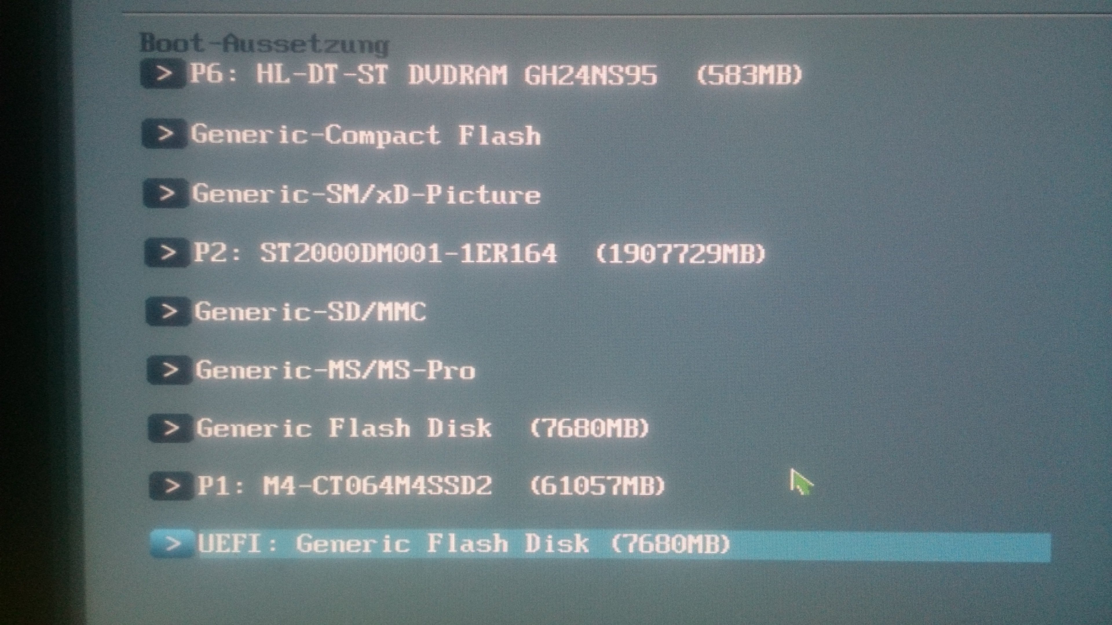

Habe jetzt mal im ASUS BIOS unter Boot nachgeschaut.
Was erkennen die Experten? Die M4-CT064M4SSD2 ist die Platte um die es geht.
Nachtrag: System hat sich über die Anwahl der Platte im BIOS starten lassen, läuft jetzt seit 6 Stunden stabil. Direkt booten lässt er sich aber immer noch nicht. Somit scheiden sowohl Windows wie auch die Platte als Fehlerquelle aus. Noch jemand Ideen was los sein könnte?
