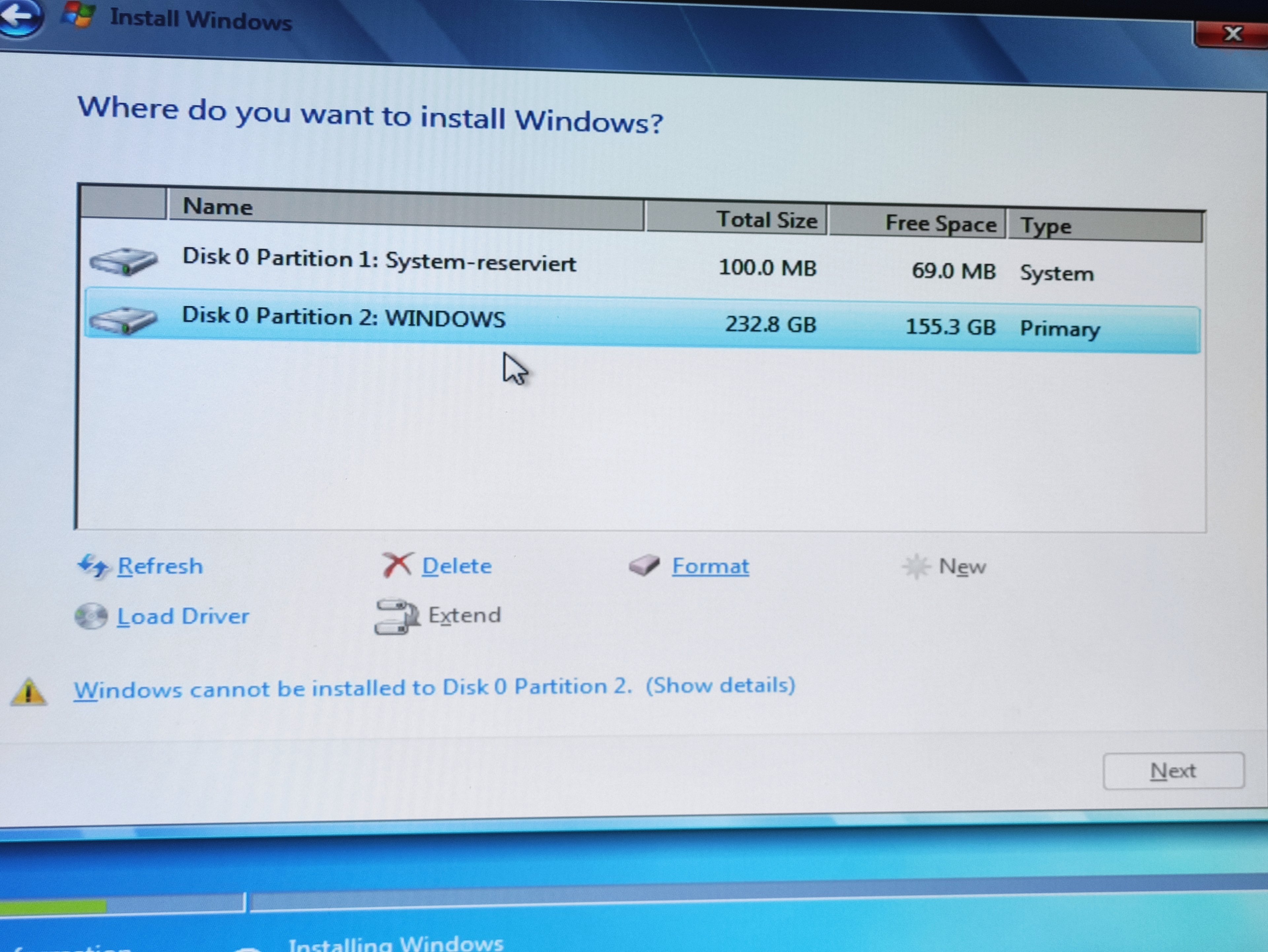

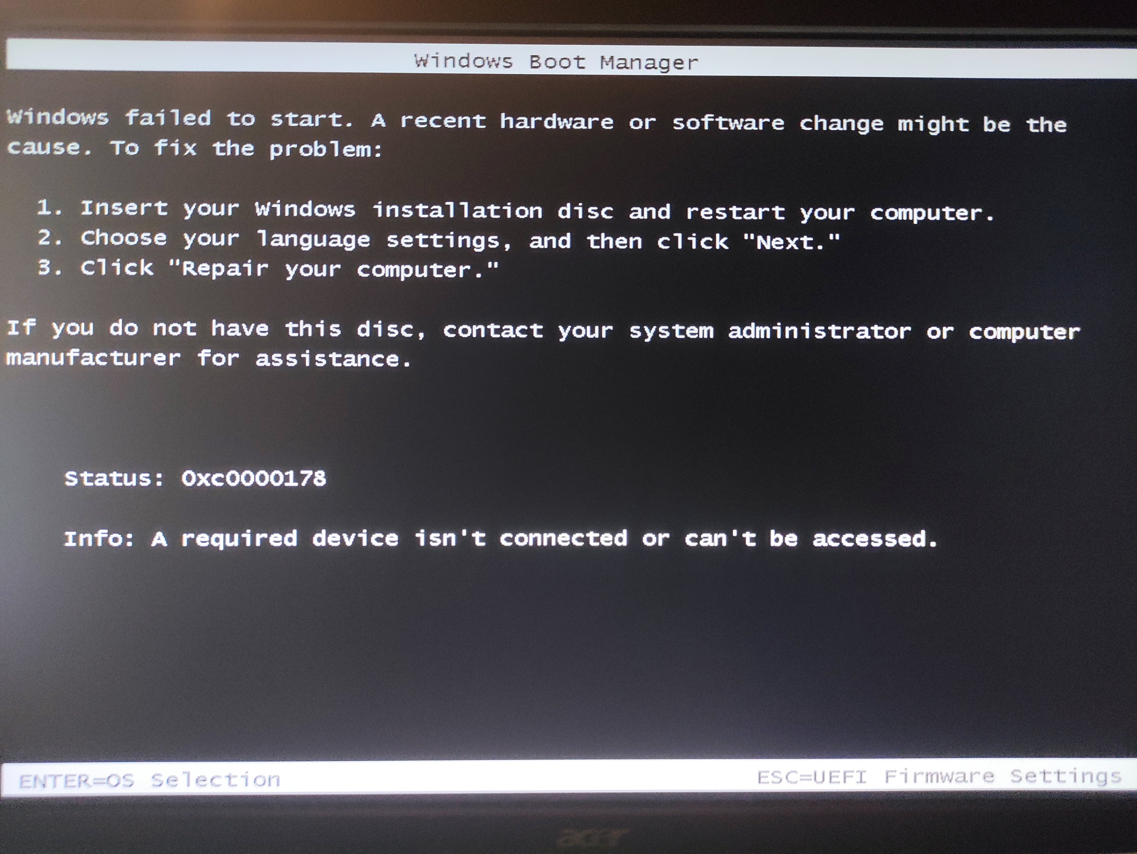

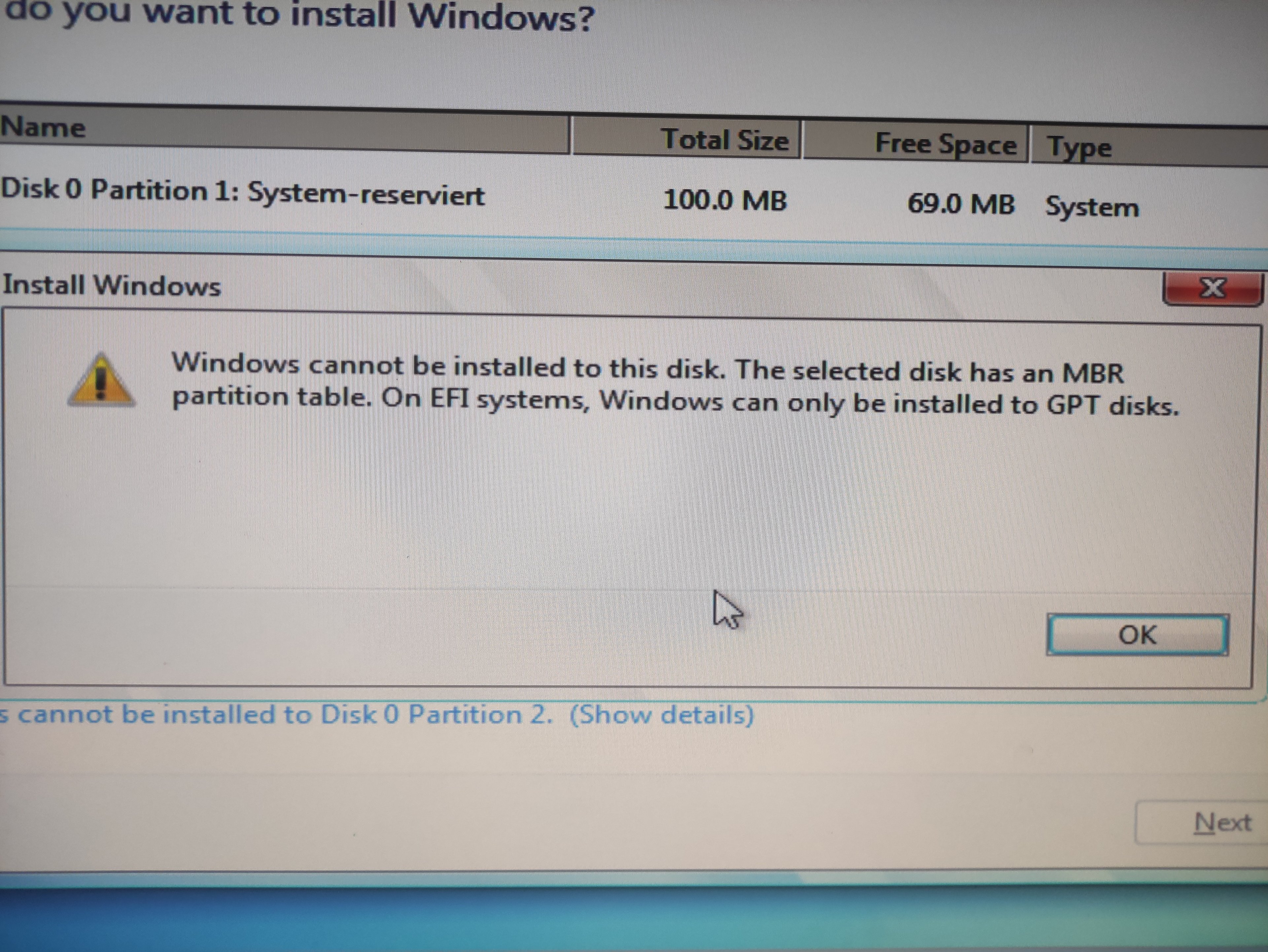

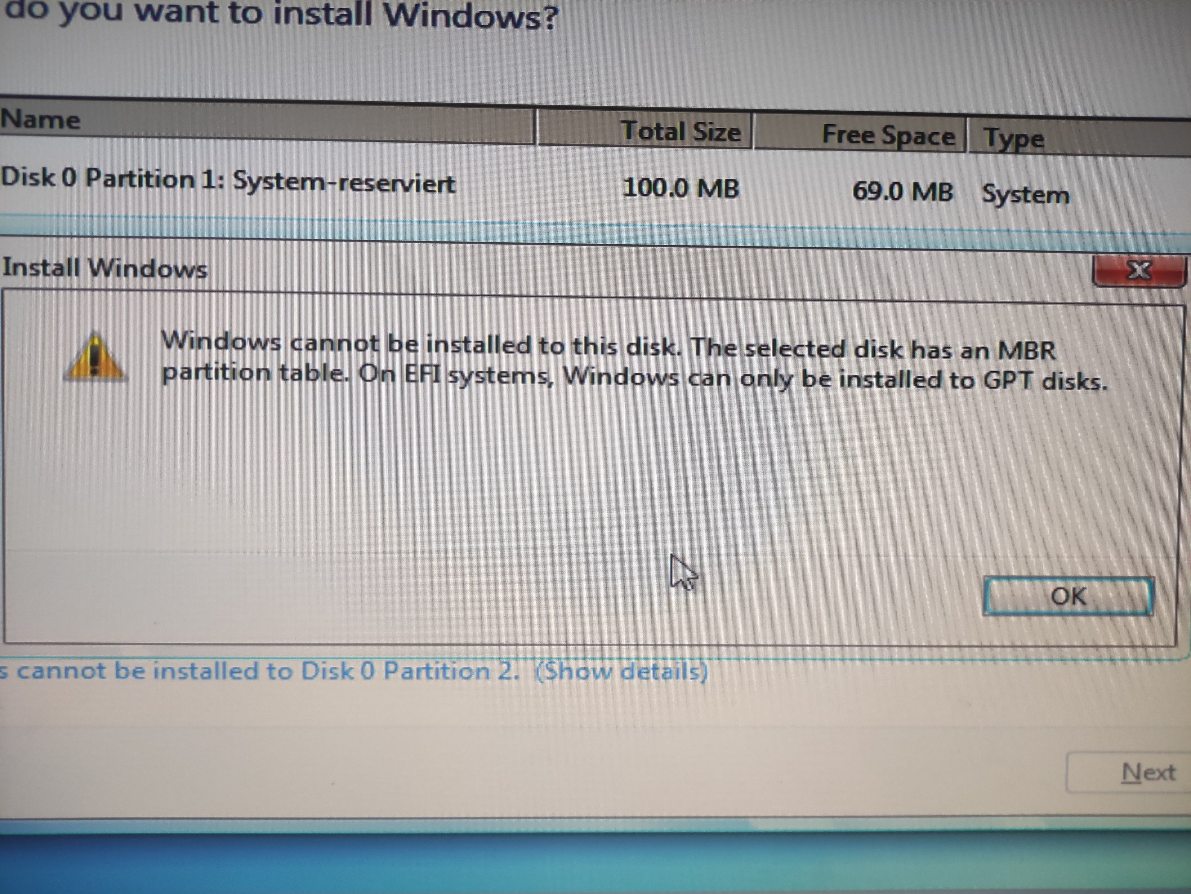

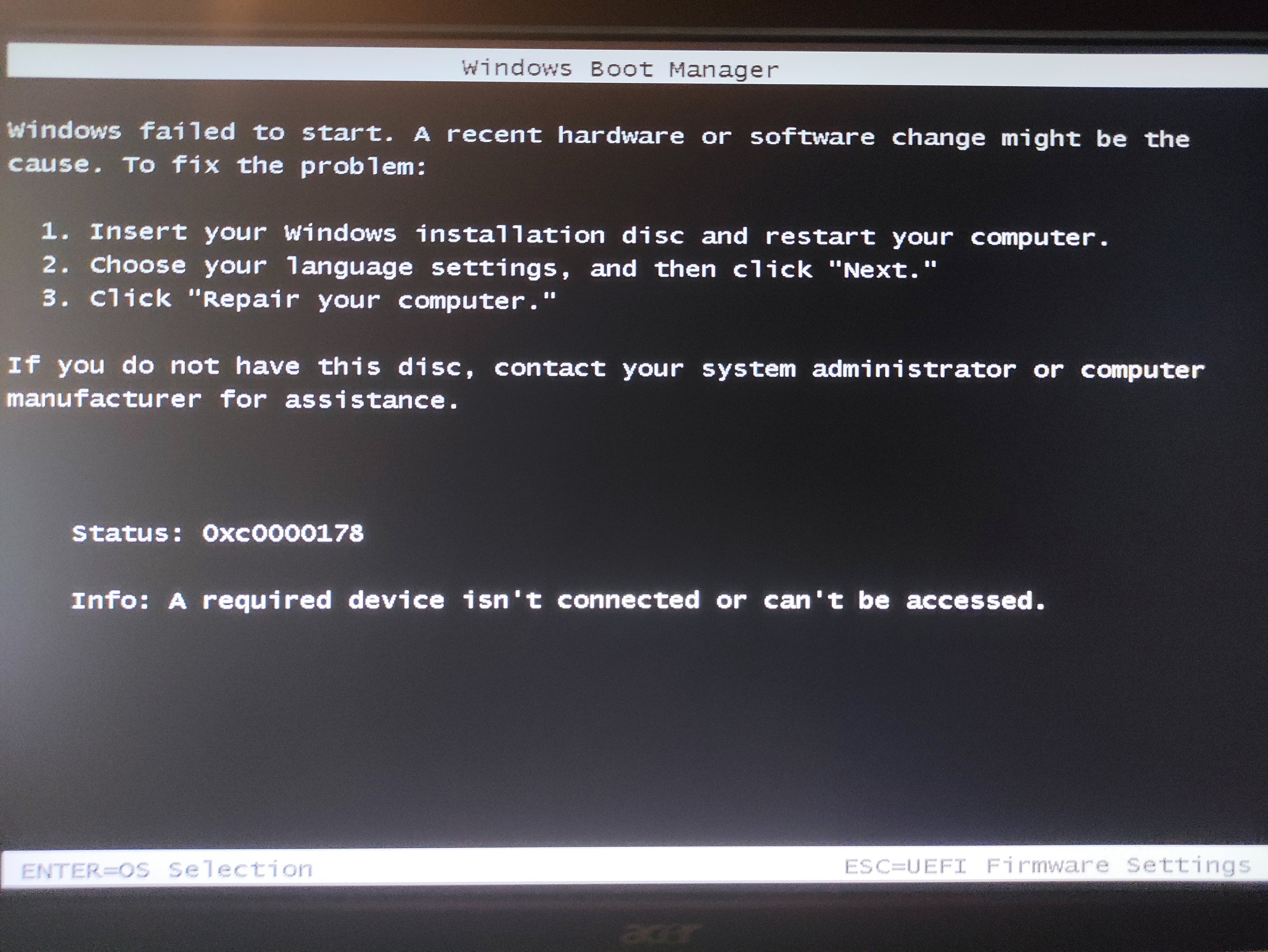

Was muss ich machen wenn ich direkt windows 10 installieren will, mir sind die daten egal die drauf sind, will einen funktionierenden pc, hab versvhiedene sachen ausprobiert aber nix klappt bisjetzt, hab auch windows 7 versucht neu aufzusetzten aber der meinte meine hdd ist eine mbr und er kann nur auf gpt installieren, wie mache ich weiter, komme echt net weiter hier
Das sind die bilder vom booten heute, gestern war da was anderes, und die anderen beiden sind vom booten mit der windows 7 iso datei, soll ich die patritionen löschen und dann windows zehn aufsetzten? Wie gehe ich vor?
Du willst also eine reine Windows 10 Installation auf der alten SSD? Dann musst du auf dieser im Windows 10 Setup erst alle Partitionen löschen. Also komplett entfernen. Danach kannst du sofort weiter im Setup.
Du brauchst aber den Windows 7 Key für die Aktivierung der digitalen Lizenz unter Windows 10. Bei diesem Vorgehen.
Reaktionen: cbr_lover
cbr_lover schrieb:
Was muss ich machen wenn ich direkt windows 10 installieren will, mir sind die daten egal die drauf sind, [...]
Wenn dem jetzt so ist und es nicht mehr priorisiert darum geht die alte W7-Installation zu reparieren, dann einfach mit einem via Media Creation Tool erstellten bootfähigen W10-Setup-Medium (bspw. USB-Stick - bitte dazu diesen Abschnitt sorgfältig lesen!) einfach das Setup starten und bei erreichen des dritten Bildschirms im Setup-Prozess alle vorhandenen Partitionen löschen - dann einfach auf "Weiter" klicken und das Setup regelt den Rest.​
Dann ist dein BIOS verstellt worden - da ist jetzt UEFI gespeichert und da muss man zurück auf CSM , Legacy boot, etc . oder wie das alles bei dir heißt
Er hat die alte Bootpartition nicht gelöscht welche MBR ist.
Unabhängig davon sollte vor der Neuinstallation
CSM/Legacy Support im UEFI aus gemacht werden dann wird das Setup automatisch als GPT installieren was weniger fehleranfällig ist (und der moderne Installationsweg).
Dsh. ja der (mehrfach) gleichlautende Hinweis im entsprechenden Bildschirm des W10-Setup-Prozesses einfach alle vorhandenen Partitionen zu löschen, womit automatisch das Partitionslayout "verschwindet". 😉​

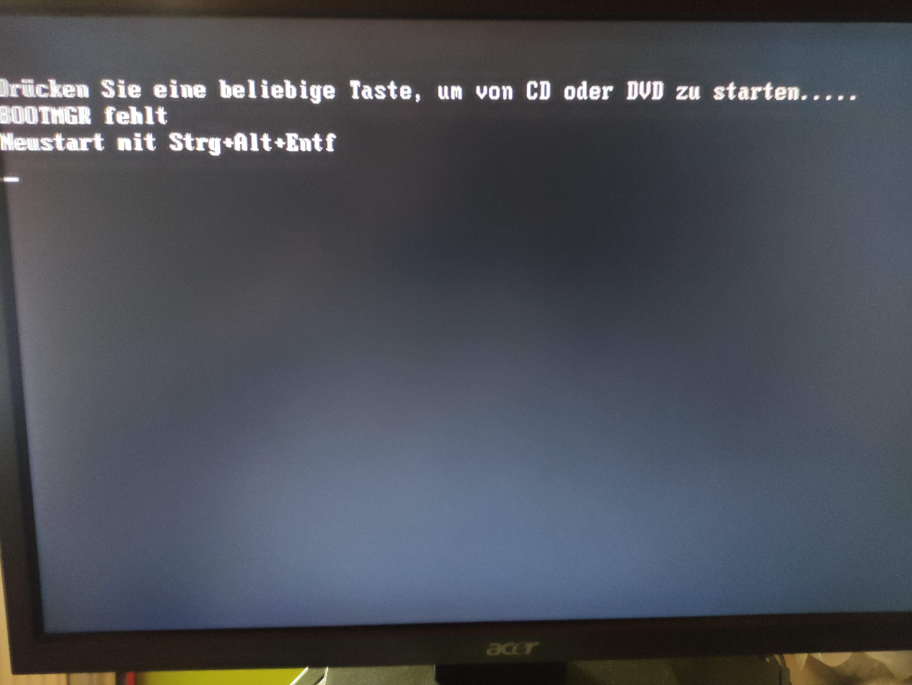

Hab windows 10 jetzt auf eine dvd gebrannt, eingeworfen, und von der dvd aus gebootet, jetzt sagt er das dee BOOTMGR fehlt, kann ich das mit der hiren Boot cd kostenlos reperieren oder muss ich ein anderes reperatur programm auf den stick ziehen?
