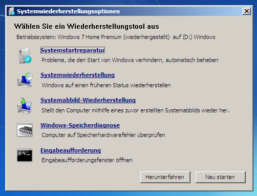

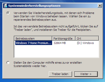

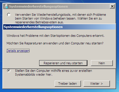

Das sind die Reparaturoptionen, die Du brauchst, auch wenn es nicht so ganz zu dem passt, was 007 schreibt. Das Setup beginnt sofort mit der Suche nach Windows-Installationen und identifiziert Probleme. Ein Neustart wird angeboten, nach dem das Problem sogar scheinbar unverändert sein kann.

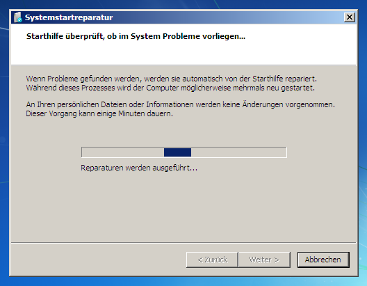

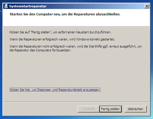

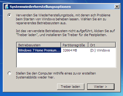

Bei einem zweiten Reparaturdurchgang läuft dann aber ein ausführlicherer Prozess ab, nachdem eine Installation gefunden und ausgewählt wurde.
In einem Menü von Optionen kann "Systemstartreparatur" ausgewählt werden, und danach setzt der eigentliche Reparaturvorgang ein.
